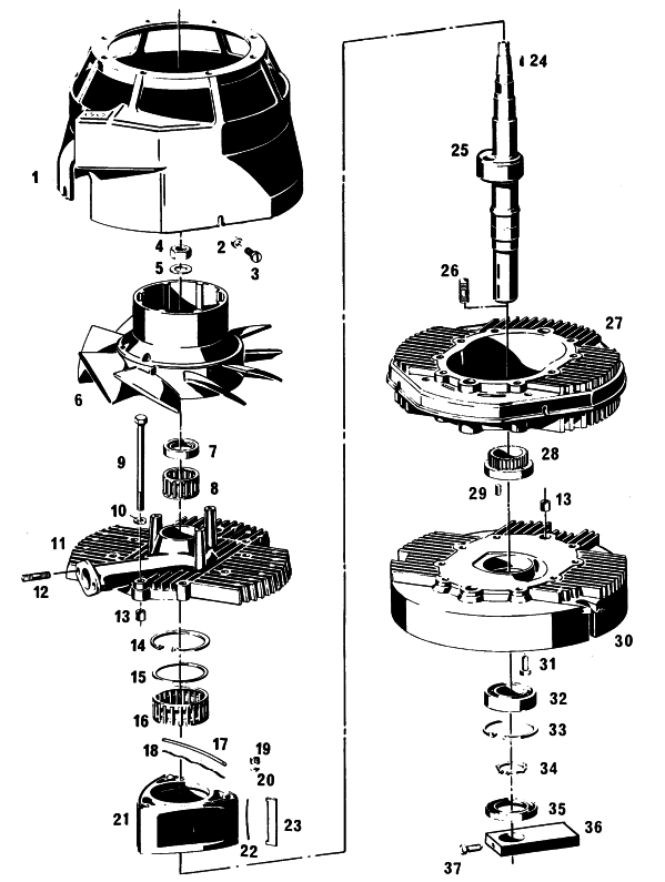

Nachtrag: Nenndrehzahl 3.300 U/min - eigentlich unkritisch.
Der Magnet ist im Lüfter eingegossen und dient gleichzeitig als Gegengewicht, das auf der Messerseite ist ein Stück angeschraubtes Flacheisen.
