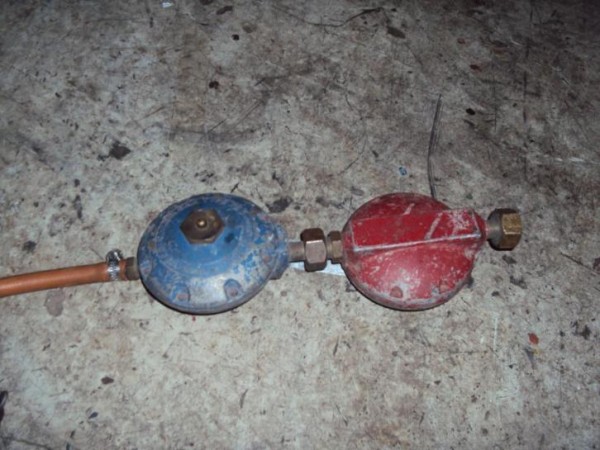

Re: Bezeichnung für Propan-Gasdruckregler Motor
meist was wir hier in niederlande gebrauchen sind diese rote und blaue gas reglers
beide müssen verwendet werden dann
meist in nuenen woll zu finden/kaufen
ich binn selbst auch noch am arbeiten mit mein MAH611 [ bei Shell umgebaut auf gasmotor
versuchs motor ]
habe diese dann wie gluhrohr motor gemacht [ aber nur muss ich noch ausfinden wie ich 1 flasche gebrauche
fur flamme und fur motor versorgung,

- gasregelaafdsf.jpg (73.71 KiB) 4668 mal betrachtet
aber dann ein frage Wolfgang wie geht es mit ein ruckslag /backfire von die motor wenn dass passiert
in die blau oder rote ist ein ruckslag ventil rein gebaut [ wenn ein ruckslag/backfire passiert ]
Ich bin nicht sicher, wie das funktioniert
gr ate hans
gr ate hans
Grüss Gott, Entschuldigung, dass ich keine Fotos einstellen kann,aber, da kann nicht passieren- Vorrausgesetzt!!!! du beachtest folgendes:Gasflasche- T-Stück aufschrauben - beide Ausgänge haben die Gleichen grossen Linksgewinde wie eine Gasflasche sie hat-Abgang 1 deine vorhandene Regler(Rot und Blau)es ist ein eigener Kreislauf- auf den Freien 2. Abgang ein Absperrventil der den gebrauchten Mitteldruckregler abschaltet, der für dein Glührohr gebraucht wird- die Gaszufuhr muss man trennen können-(So wie ich das weis, 50mbar oder höher, ich habe welche die Arbeiten mit 1,5bar) wichtig ist nur, dass der Brenner,der das Glührohr erhitzt, regelbar ist-oder was ja alles Gasbrenner haben zum zudrehen sind ---ich weis es ist schlecht Erklärt ... ich werde in der Winterzeit lernen selbst Fotos einzustellen... Schaue doch You Tube: wolfgang marek - vielleicht hilft dir das weiter- ich helfe dir gerne... Gruss Wolfgang
