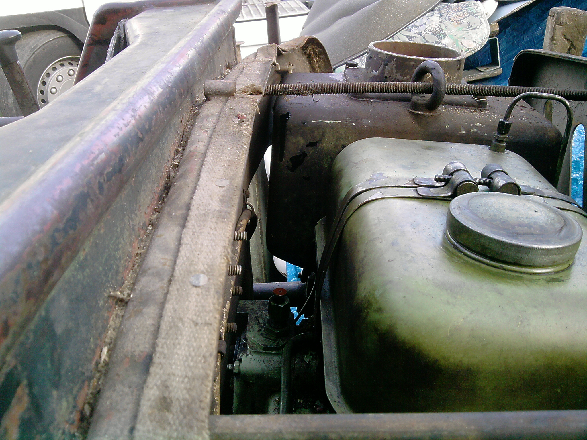

Hallo an alle Schrauber,
Mein Junge hat eine Dieselkarra Bj.1953 aufgetrieben. der Motor läut jetzt auch wieder.
Kann mir jemand sagen für was der rote Knopf ist ?
Stemmi

Schwer zu erkennen, was für ein Motortyp ist das denn? Könnte ein Startknopf für Mehrmenge oder ein Vorpumpknopf sein...

Das ist ein Cunewalde 1H65 Motor.Zum Vorpumpen betätigst du dein Start/Stop Hebel ein paar mal.
Der ist für die Drehzahlhandverstellung zuständig...zum teil.
Auf dem Bild sieht es so aus als wenn dein Wasserkaste kaputt ist....oben links????
Gruß Benjamin

Der rote Knopf ist der "Startknopf".
Der ist vor dem Kaltstart zu ziehen.
Damit kann die Reglerstange weiter zurückgehen und der Motor bekommt
eine größere Einspritzmenge zum Starten.
Wenn der Motor dann anspringt wird diese Kaltstartanreicherung
von selbst wieder blockiert.

Der Wasserbehälter ist nicht durchgerostet( müßte auch Gußeisen sein) ,es sind scharze Farbflecke und es sieht aus wie durchgerostet.
Wir werden am Wochenende die Lenkung mal schmieren ,geht sehr schwer, da braucht man min.90 Kg S-Gewicht um zu lenken.

Der rote Knopf wird herrausgezogen nachdem man das Gas aufgedreht hat, man merkt dann wie er "einrastet", aber sobald das Gas wieder losgelassen wird, geht die Starthilfe wieder raus. Aber eigentlich ist das für die Stationärmotoren mit Handstart gedacht. Bei meiner Dieselameise M21 ist das nicht funktionsfähig gewesen, ebenso wie bei den anderen die ich schon gefahren bin. Hat wohl mit der Unhandlichkeit zu tun, also wenn die elektrische Anlassvorrichtung funktioniert :P
