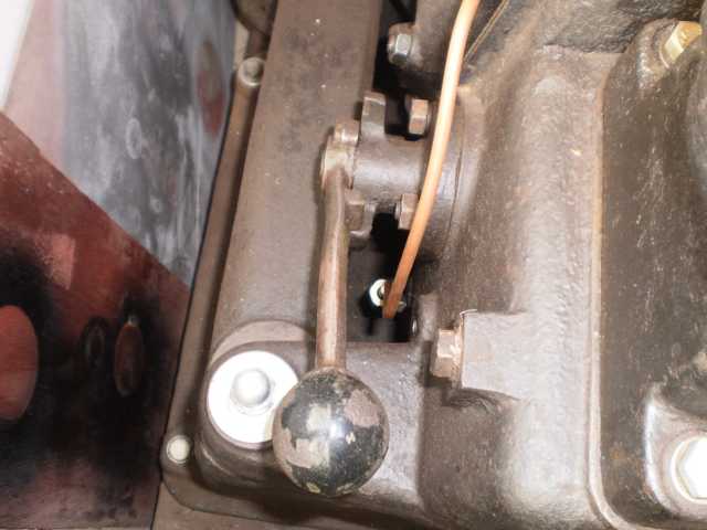

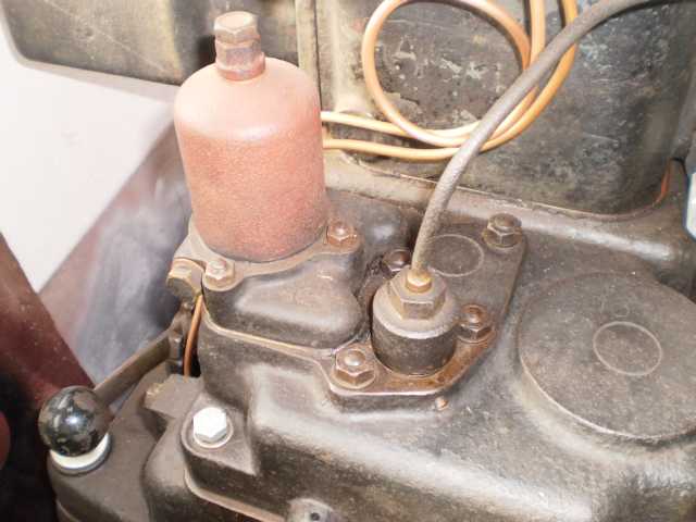

Der Anschluß für das Öldruckmanometer ist bei meinem Motor unten am Reglergehäuse.
Unterhalb des Start/Stop-Hebels.
Ich habe leider auch kein orginales Manometer. deshalb der separate Halter.

- Vorkriegsausführung mit kleinem KS.-Filter und Pumpe im Reglergehäuse.
- K640_31.10. 008.JPG (40.09 KiB) 10393 mal betrachtet
- Der Anschluß am Steuergehäuse.
- K640_31.10. 002.JPG (37.16 KiB) 10393 mal betrachtet
- Die Kupferleitung vor dem Hebel geht zum Öldruckanschluß.
- K640_31.10. 001.JPG (39.77 KiB) 10393 mal betrachtet

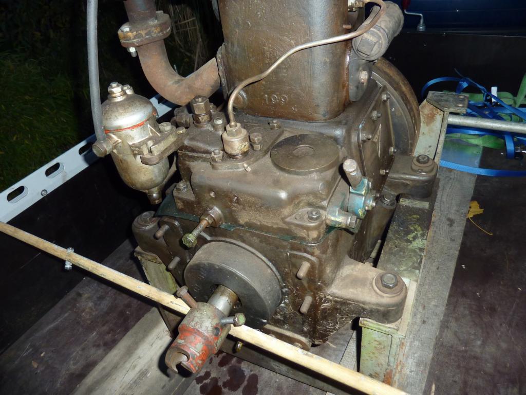

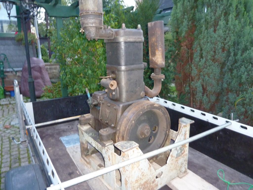

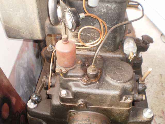

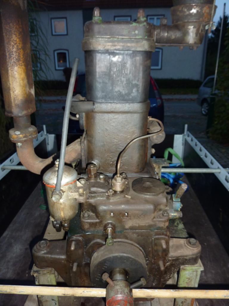

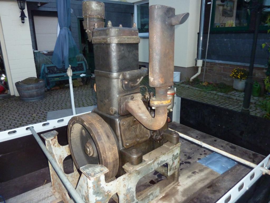

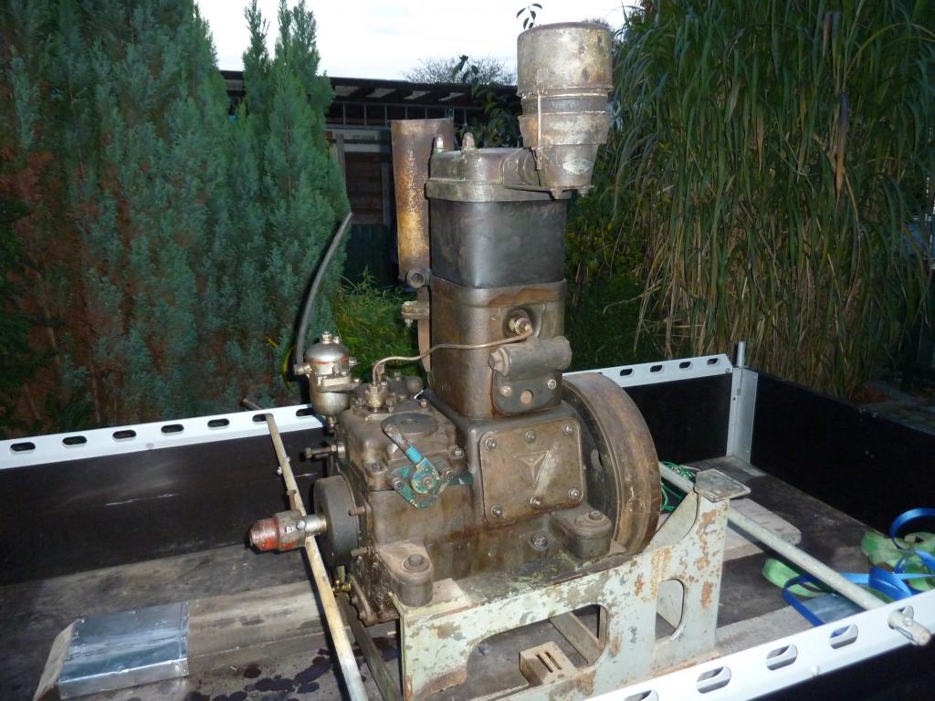

vielen Dank für Deine schnelle Antwort, deine Lösung mit dem Manometer ist gelungen. Bei mir sieht der Steuerkopf etwas anders aus. Ich füge im Anhang paar Bilder ein.
Eine kopierte Betriebsanleitung habe ich, aber da sind leider keine Schnittzeichnungen dabei.
Morgen im Hellen gucke ich ob ich da auch einen Öldruckanschluss finde.
Über den Knecht Luftfilter nicht wundern, er sitzt verkehrt herum am Zylinder.

- P1030138.JPG (142.91 KiB) 10362 mal betrachtet
- P1030137.JPG (150.62 KiB) 10362 mal betrachtet
- P1030147.JPG (135.72 KiB) 10362 mal betrachtet
- P1030145.JPG (143.36 KiB) 10362 mal betrachtet
- P1030143.JPG (103.82 KiB) 9373 mal betrachtet

Dein Motor ist auch eindeutig ein Vorkriegsmodell.
Am Dieselfilter ist da ein wenig umgebaut.
Ansonsten schaut er ja gut aus .
Ist das ein Luntenhalter gegnüber der Düse ?
Das habe ich ja noch nie gesehen.
Bis bald!

Re: Junkers Gegenkolbenmotor HK65
Vorkriegsmodell will ich bezweifeln der sieht so aus wie ein Münchner Junkers die wurden etwa von 1950-1956 in München Allach gebaut.Weil die unteren Deckel haben "Junkers"nicht als Namenszug sondern als Emblem.(das war bei denen so)trotzdem ein sehr schöner Motor .Mfg.Christian.

hast du richtig gesehen, das ist ein Luntenhalter. Den brauch man aber laut Betriebsanleitung nur bei strenger Kälte.
Ohne Patrone springt er jedenfalls bei der ersten Umdrehung an.
Vielen Dank für Christians Beitrag, ich wußte nicht das diese Motore in den 50 zigern in München gebaut worden sind aber dafür gibt es ja dieses Forum.
Ich möchte den Motor im Aussehen so belassen und baue ihn auf eine fahrbare Lafette. Da kann er dann über Transmission Strom für Beleuchtung machen.
Unterhalb des Lagers auf der Schwungradseite habe ich zwei Stopfen in der Ölleitung entdeckt, einen mache ich auf und schließe dort das Öldruckmanometer an. Mal sehen ob ich Druckanzeige bekomme.
