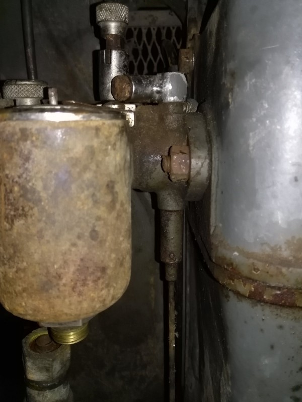

Hier mal wieder eine neue Frage zu meinem Bernard W2 :roll:
Möchte gerne die Dichtung am Vergaserflansch erneuern und selbigen reinigen.
Problem: wie bekomme ich den Vergaser von der Regelwelle für die Drosselklappe :?:
Auf dem Bild die dünne Stange die von unten kommt. Gruß Christoph

Hallo Christoph,
In der Welle die von unten kommt sitzt ein paar Zentimeter unterhalb des Vergasers ein Sicherungsstift der die Untere Welle mit der Welle des Vergasers verbindet. Baue diesen Stift aus, löse die Muttern die den Vergaser halten, ziehe den Vergaser leicht nach aussen und dann nach oben.
So bekommst du ihn abgebaut.
Ich hoffe dir damit geholfen zu haben?
MfG. SwissEngines

Hey
den Stift nicht raus machen .
das ist eine Hülse die aufgesteckt ist.
Schrauben rausdrehen und auf die Hülse leicht klopfen .
dann kann man den Vergaser nach oben wegnehmen.
