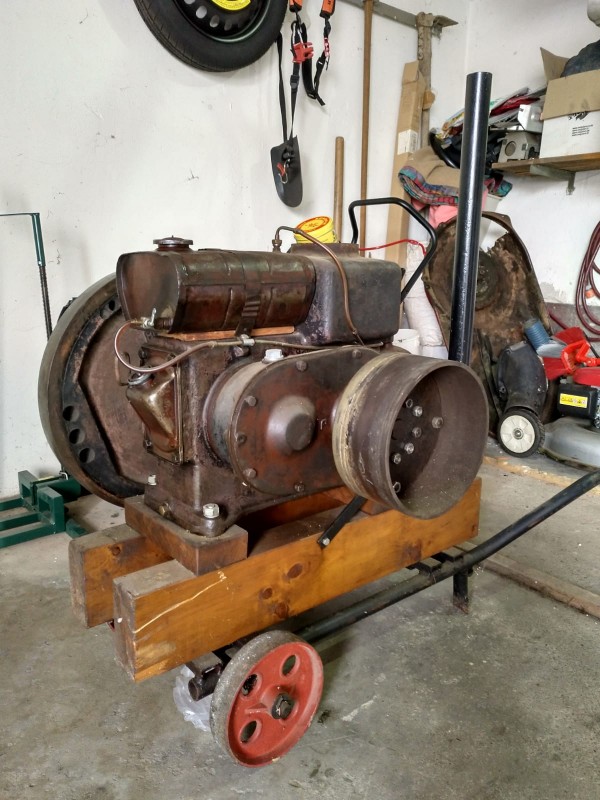

Servus,
Ich bin der Maxi aus Niederbayern und habe nun unsere Oldtimer-Garage um einen Motor erweitert.
Mir wurde gesagt es soll sich um einen Deutz MAH 711 handeln, aber es ist kein Typenschild mehr vorhanden und der ehemalige 1.Besitzer ist leider schon verstorben und der Motor ist bei dem Enkel seit dem Tod des Opas 2009/2010 nicht mehr gelaufen. Ich habe den Motor am Sonntag gekauft und er wurde nach fast 10 Jahren das erste mal gestartet. Zündfix rein, vorgepumpt und zweimal gedreht, es tat einen Schlag und der Motor lief perfekt. :D
Auch ist der Motor mit einem Getriebe und einer wunderschönen Patina ausgestattet, ursprünglich war er wohl rot.
Ich hänge ein paar Fotos mit an und hoffe eventuell zu erfahren was falsch verbaut ist, was vielleicht selten sein könnte und was mir vielleicht sogar noch abgeht.
Maxi

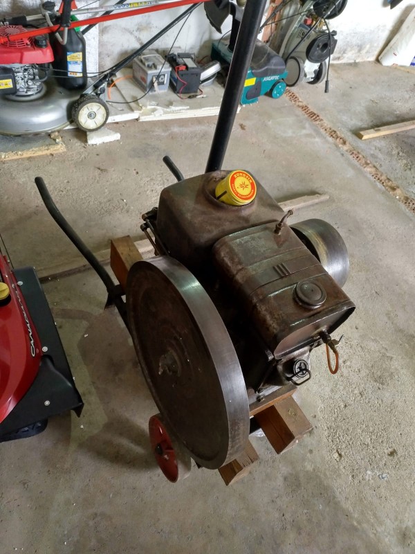

Hier noch die Fotos.

Ja, das ist ein MAH 711. Die Farbreste sind der originale Farbton, das ist ein helles Braun. Der Farbton heißt glaube ich "oxydrot".
Die Ausführung mit dem Untersetzungsgetriebe ist eher selten, und der Motor ist mit diesem Tank, sofern original, vermutlich Vorkrieg. Mit der Motornummer kann man das Baujahr bestimmen. Ansonsten ist ein MAH 711 nicht gerade eine besondere Rarität. Aber der Zustand der Patina ist sehr schön.
