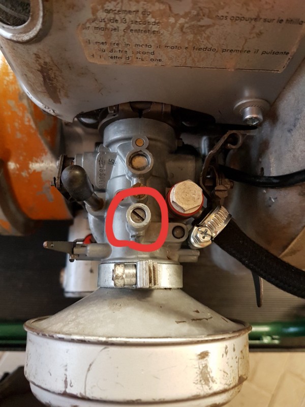

Hallo, ein paar Fragen habe ich noch.
Wie hoch sollte die Drehzahl im Standgas sein?
Am Vergaser gibt es oben eine Spitz zulaufende Schraube die ganz rein, und dann etwas mehr als 1/2 Umdrehung raus gedreht war. Wofür ist diese?
Mit freundlichen Grüßen

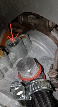

Re: Sachs Stamo St202 Eisemann BWKA 3
Falsches Bild es ist diese Schraube
Das ist die Leerlauf-Luftregulierschraube.
Standgas wird aber an der äußeren Schraube beim Gashebel eingestellt. Für die korrekte Drehzahl bräuchtest du einen Drehzahlmesser. Kann man aber auch gut nach Gehör einstellen.

Drehzahlmesser ist vorhanden, die Maximale Drehzahl entspricht etwa 3000 u/min.
Wie hoch sollte die Leerlaufdrehzahl denn sein?
Gibt es eine Grundeinstellung für die Leerlauf Luftregulierschraube?
Die Schraube wird 1/4 rausgedreht. Je nach Zündkerzenbild weiter raus oder rein.
Eine Standdrehzahl wird seltenst genannt. Würde mal mit umdie 700 U/min ausprobieren.
