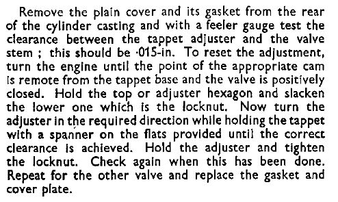

wie groß ist das Ventilspiel eines Wolseley WD8?

Hallo Tom
Das Ventilspiel ist :
0.35-0.4mm siehe Bildausschnitt.

Hallo Sido
Super, vielen Dank!!! :D
