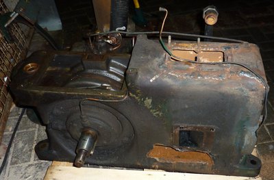

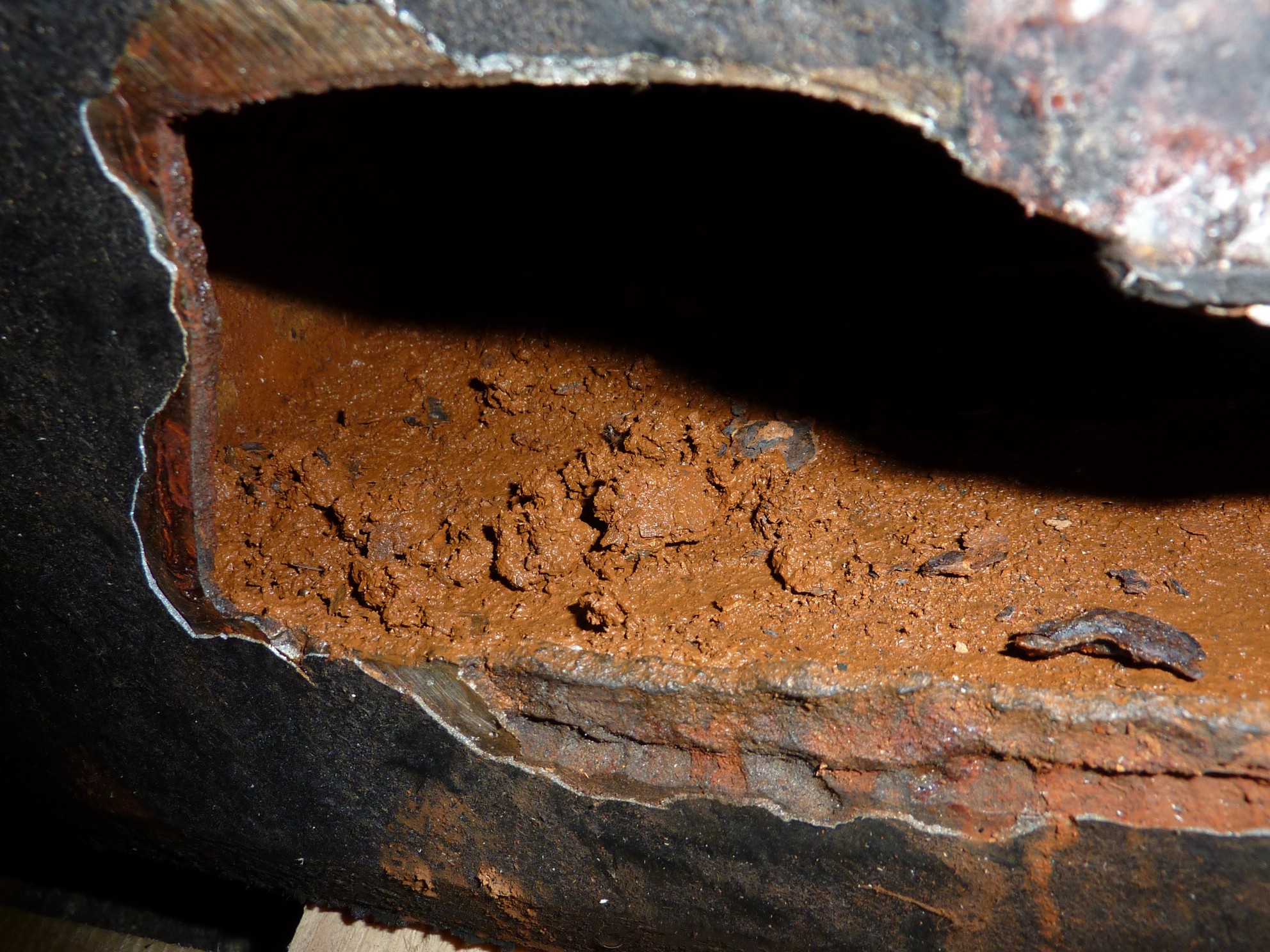

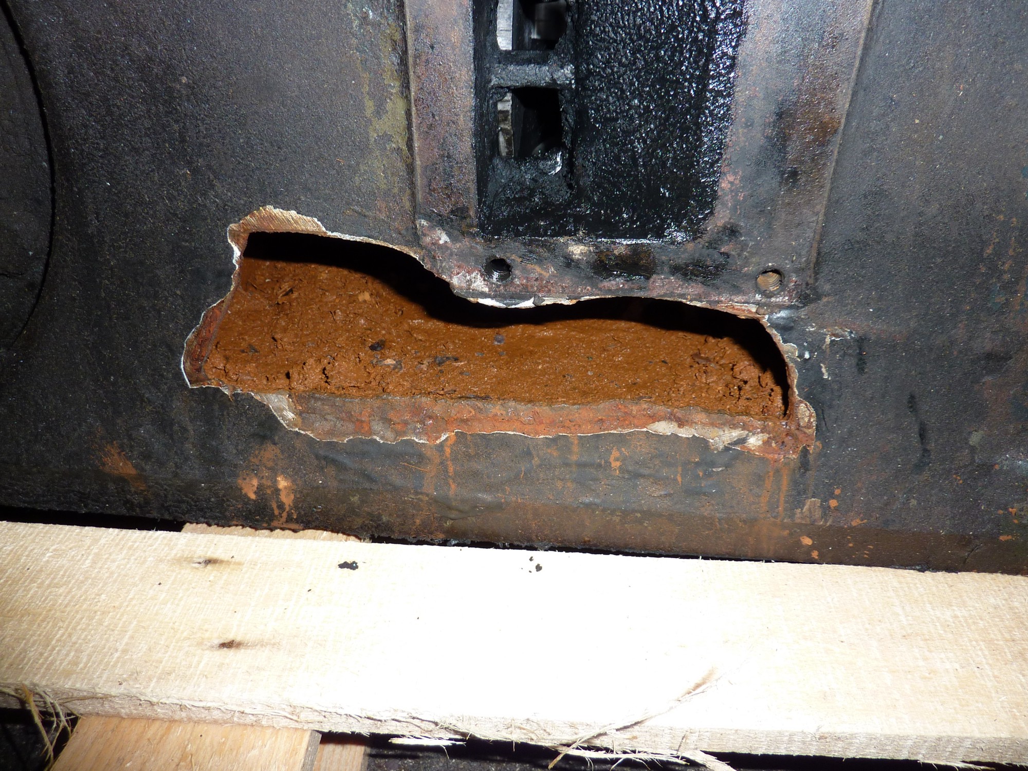

Hey,
habe mal paar Bilder gemacht.
Gruß aus Haiger
Lagerschaden Hatz L2 mit Frostschaden
Frostschaden Hatz L2
Frostschaden Hatz L2, hier kommt er drauf
Beiträge: 1405
Re: Frostschaden
Beitrag von BUMI »
Moin, hast Du das rausgebrochene Stück noch? Wenn ja, Bruchkanten sauberschleifen, Flüssigmetall drauf und einkleben. Nach dem Aushärten genau in die Bruchfuge M 4 einbohren und Niroschrauben mit Flüssigmetall einkleben. Nach dem Aushärten Schraubenköpfe abschleifen, spachteln und anmalen - fertig. Das ist zwar gepfuscht, hält aber. Gruß, Burgfried

Wenn es sich für den Motor noch lohnt ( wenn das die einzige Bruch-/ Rissstelle im Motorgehäuse ist ) und die Laufbuchse auch nichts abbekommen hat würde ich den Motor komplett zerlegen und das Motorgehäuse einer guten !!! Schweißerei anvertrauen. Diese sollten aber Erfahrungen mit Gussschweißungen haben. Ich würde dann eine passende Graugussplatte einschweißen lassen und gut ist. Am besten wäre es, wenn das ausgebrochene Stück noch komplett vorhanden ist, ansonsten auf dem Schrottplatz nach einem Graugussstück suchen, das dem Loch angepasst und eingeschweißt werden kann. Danach ( wenn sauber gearbeitet wurde ) sollte der Schaden vergessen sein. Alle Klebereien und Schraubereien bei solch einem Schaden sind Pfusch und führen aufgrund der Wärmedehnung des Gehäuses beim Betrieb langfristig zu keinem Erfolg, sprich sie werden wieder undicht und sehen außerdem in den meisten Fällen aus wie gewollt und nicht gekonnt. Gruß Jens
