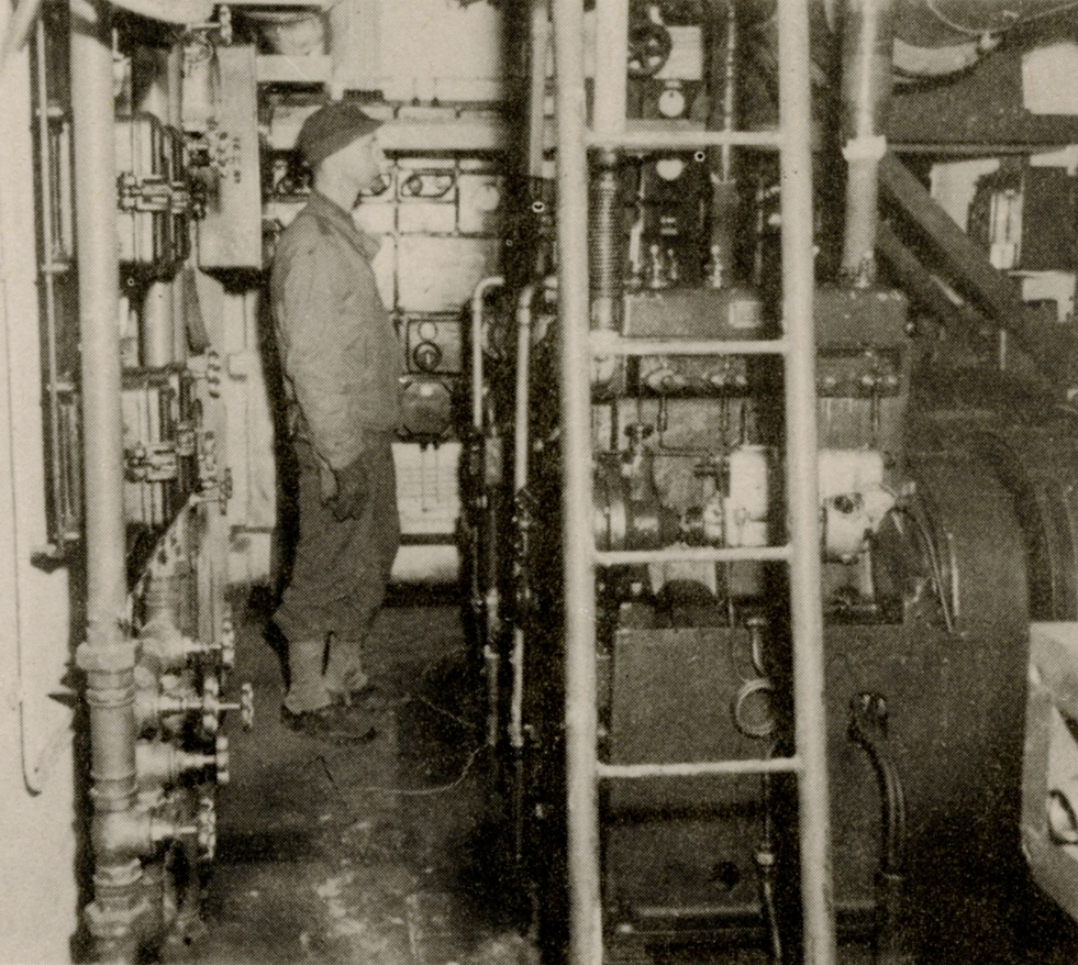

meine Arbeitsgruppe restauriert in Abstimmung mit dem Landesdenkmalamt des Saarlandes eine Bunkeranlage des ehemaligen Westwalls.
Es handelt sich dabei um ein sogenanntes B-Werk. Besonderheit dieser B-Wrrke war ein ortsfester Maschinensatz mit 2 mal 28 KVA (entsprechend der Bauwerksgröße).
Dem angehängten Typenblatt aus dem Militärarchiv in Freiburg konnte ich entnehmen, dass für den Einbau in B-Werken (mutmaßlich) unserer Größe die Motoren "Güldner W50" und "MWM GS 215 V" vorgesehen waren. Während zu Ersterem eine Schnittzeichnung dabei ist, finde ich zur MWM-Version leider keine Zeichnungen (und auch nicht im Netz), sodass ein Abgleich mit den noch vor Ort vorhandenen Maschinensockeln und den Motorenmaßen kaum möglich ist.
Komplizierter wird die Sache zu dadurch, dass eine weitere Liste auch die Nutzung von kleineren Motoren wie dem MWM KD 18 Z zulässt. So habe ich ein Original-Foto (s. Anhang) aus einem B-Werk bei Bad Bergzabern, auf dem ich mit meinem Laien-Blick ein MWM KD 18 Z-Aggregat zu erkennen meine, da es einem KD 15, zu dem ich ein Foto im Netz fand, recht ähnlich ist.

Die zwei Motoren auf dem unteren Bild sind auf jeden fall MWM Motoren.
Auf der Zeichnung der Motor ist ein Güldner W50.
Ich habe exakt solch einen Motor mit Generator.
Wenn du mir das Schraubenbild mit Maßen gibst, kann ich es abgleichen.

Das kann ich bestätigen und präzisieren. Es sind auf jeden Fall MWM GS oder SS Motoren. Also wahrscheinlich GS 215 V, wie in der Tabelle aufgeführt.
Nach Bildern und Zeichnungen kann ich mal suchen, ich bin aber nicht besonders zuversichtlich.
