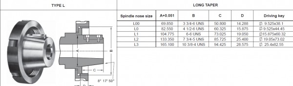

Hallo Jakob,
such mal nach Langkegelaufnahme! Die waren in den 20igern bis in die Nachkriegszeit üblich an Dreh und Fräsmaschinen. Habe eine Nachkriegsdrehmaschine Voest aus Ö,die hat z.B. eine Langkegelaufnahme L0.Mußt mal schauen ,gab es sicher in Zoll und metrisch,war im angelsächsischen weit verbreitet!!
