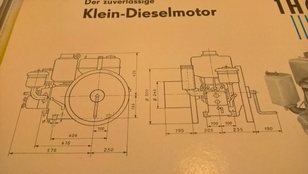

Demnächst bekomme ich einen 1H65 rein, die Transportfrage muß noch geklärt werden. Kann mir jemand von Euch die Maße mitteilen?
Wichtig wären:
- Länge und Breite über alles
- Wie hoch muß der Block aufgebockt werden, damit das Schwungrad nicht (oder gerade) aufsitzt?
Ich würde mich bei Euch mit einem Restaurationsbericht revanchieren, sofern gewünscht. :)
Schonmal vielen Dank Euch für's Nachmessen!

Hier die Abmessungen.
Bis bald!

Klasse, das ist super und hilft mir weiter, ich danke Dir! :)
