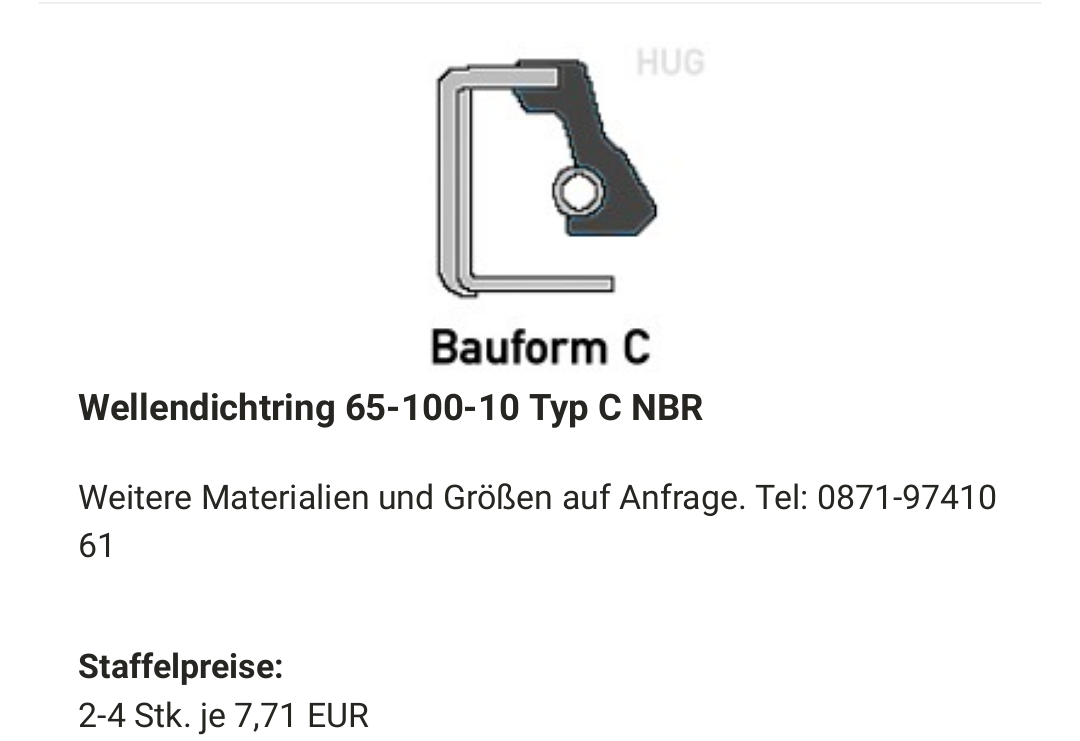

Sooo Leute, Kurbelwelle und Schwungrad sind fertig, aber ich habe es noch nicht bei mir, Fotos und Infos folgen.
Der Wellendichtring wird noch erneuert, rein kommt:
65x100x10 Typ C
Das Teil 23 "Ring" sieht bei mir anders aus, Änderung oder vielleicht abgedreht worden? Weiß einer was? Für was ist die Nut? Und wo kommt dieser O-Ring CD18 hin, war bei mir nicht verbaut.
Das linke erster Ring gehört zum Rollenlager.
Danke schonmal für eure Mithilfe.
