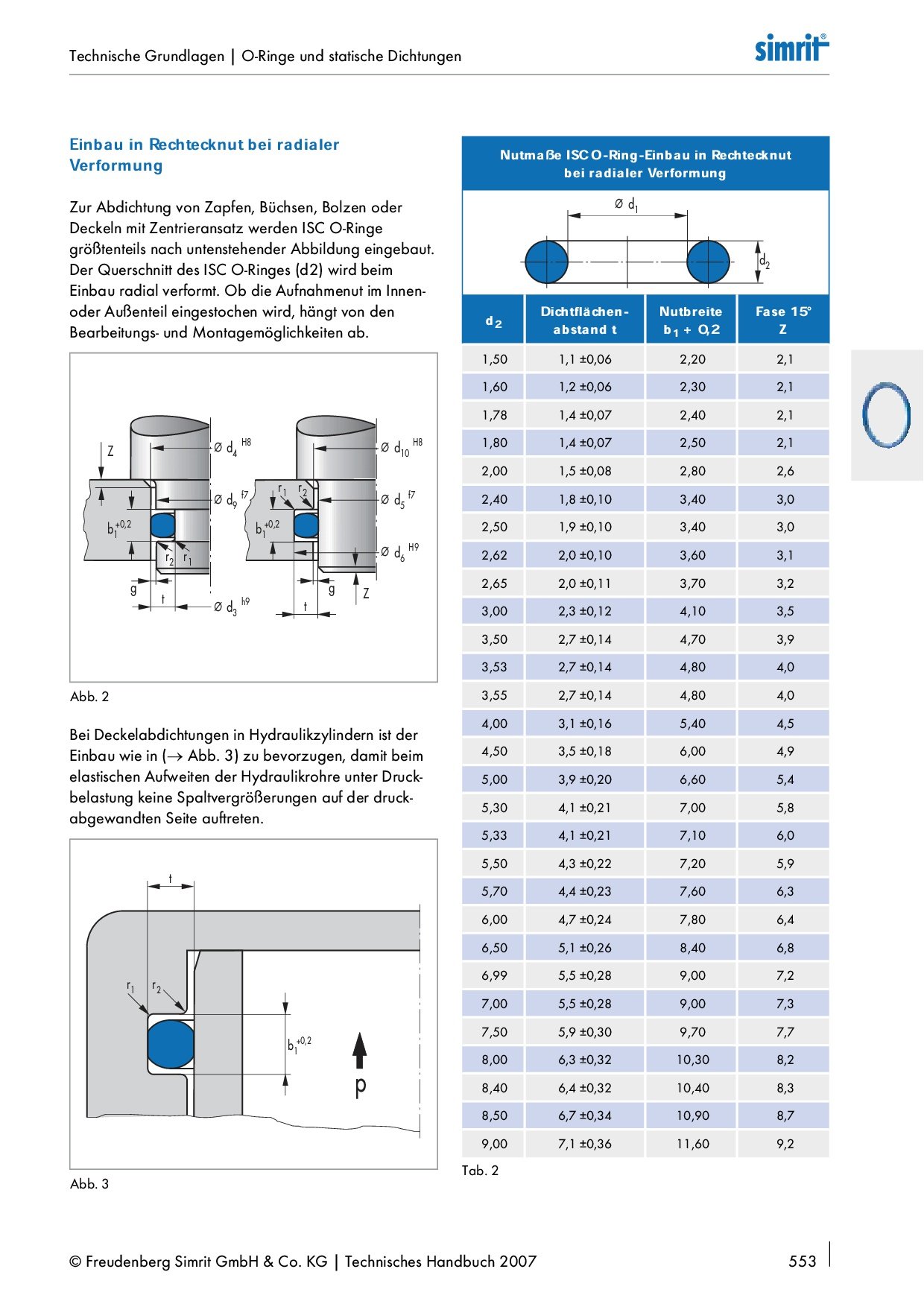

habe gestern die Buchse mit neuen Ringen eingezogen bzw. mit dem Kopf reingeschoben.
Zuerst hatte ich den kleineren Ring mit 3 mm probiert, ging aber viel zu leicht, fast kein Widerstand.
Dann mit 3,5 mm, der ging schön straff.
Also habe ich nun einen 3,5 mm in der kleinen Nut und einen
4,0 mm in der größeren.
Alles gut mit säurefreiem Armaturenfett aus der Klempnerbranche eingeschmatzt und die Buchse ließ sich straff, aber gut reinpressen.
Vorher den Sitz im Motorblock mit Putzflies bearbeitet.
Alles dicht, der Deutz arbeitet wieder wie er es soll.
Alles andere erschien mir noch recht gut. Kolben und Buchse mit wenig Spuren, Ringe ok., Pleuellager und Regler auch. Viel mehr ist ja nicht drin.
Einen schönen Sonntag wünscht Oldifan Jörg.
