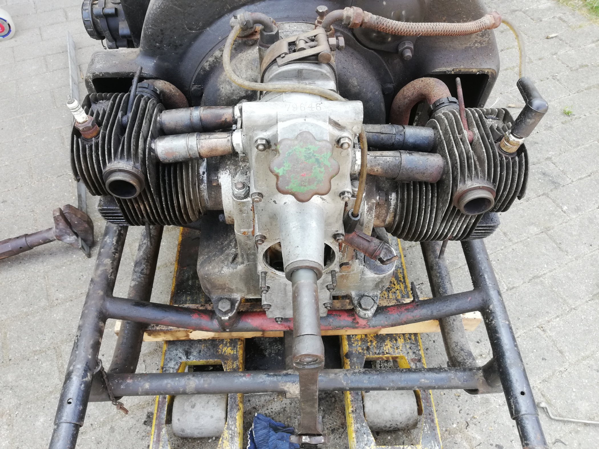

wie nennt man diese zylinderbauform?
monsun
Beiträge: 12
Registriert: Fr 30. Aug 2019, 11:00
Meine Motoren: BREUER F
Beitrag von monsun »
jetzt mal ne frage - da mir diese form bisher unbekannt war - zylinder ohne seperaten deckel...
und wuie nennt man die schrauben, die man zum wechsel der ventile herausschrauben muss? (die 2 massigen aus guss)
besten dank schonmal.

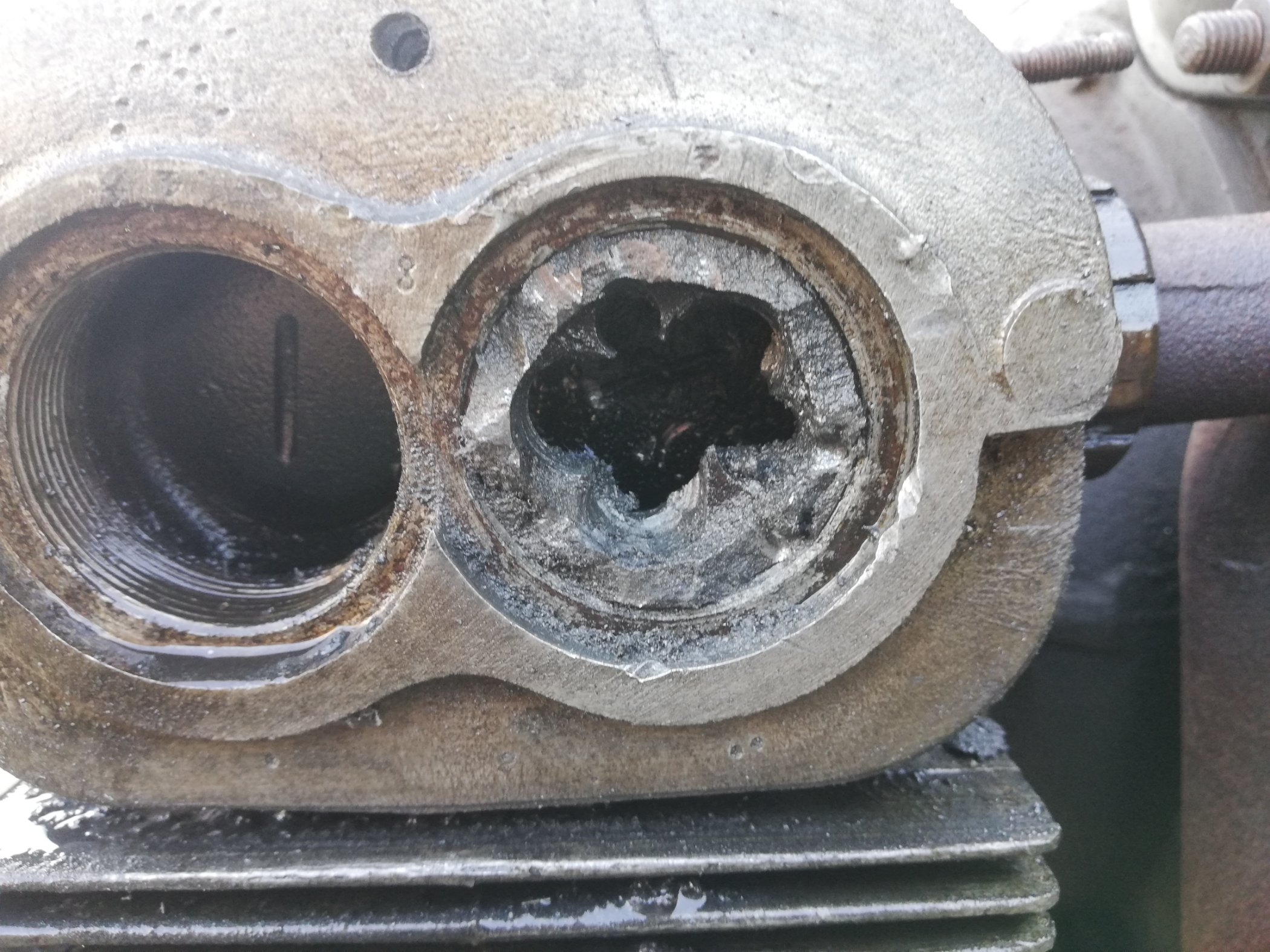

habe leider beim versuch der Demontage eine der Schrauben beschädigt... gussstahl ist weggeplatzt - nun steht mein projekt auf der kippe, da ich die sicherlich nur in verbindung eines weiteren motors bekomme oder teuer nachfertigen lassen müsste - muss ja guss sein - wegen dem wärmeausdehnungskoeffizient... :cry:
monsun
Beiträge: 12
Re: wie nennt man diese zylinderbauform?
monsun hat geschrieben: Mo 2. Sep 2019, 19:12 habe leider beim versuch der Demontage eine der Schrauben beschädigt...
natüerlich war es die letzte von 4 stück... ich min echt den tränen nahe gewesen...

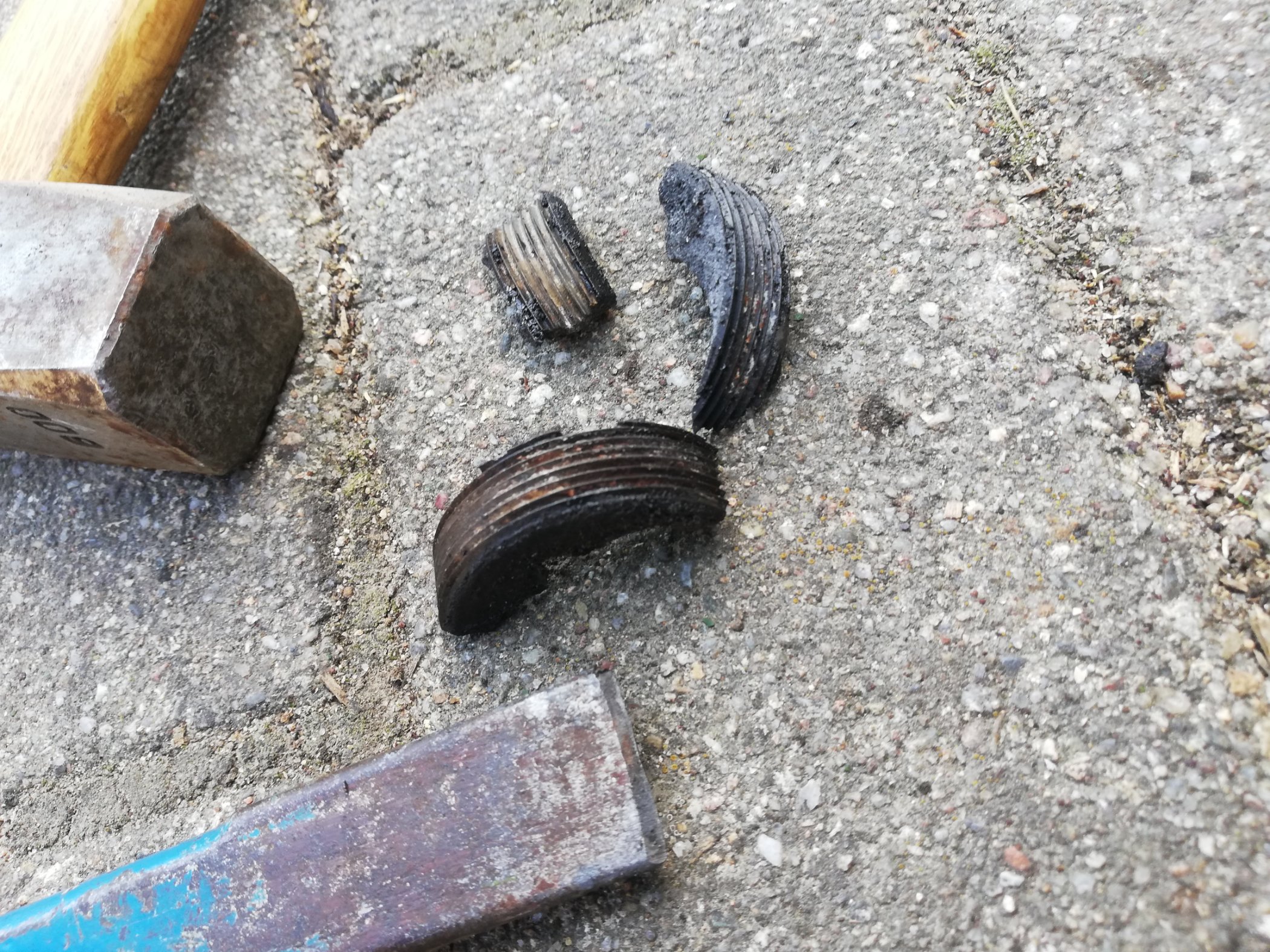

...niemand wirft hier die flinte ins korn...
nachdem ich mir den thread von UWE zum thema des öffnens dieser Service-Schrauben durchgelesen hatte, ging es dann weiter.
als erstes habe ich mal geschaut, was man so als ersatz bekommen kann.. alles ausgemesssen: 'M42x1,5... mhm... Die bei Uwe sahen ja auch nachgefertigt aus..
dann den google geschwungen: und siehe da: TOP! fündig geworden und bestellt - Blind-Service-Stopfen aus BW-Beständen mit ordentlicher 22mm-Innensechskantaufnahme.
Doch leider war das Fragment des Zerstörten Teils immernoch im Wege...
Jetzt kam das grosse Haare raufen: Hitze, Bohrungen, abgebrochene und verbogene Bohrer.... Hab dann nur noch so viel Rausgebohrt wie ging und den Meißel angesetzt...
HURRA! geschafft - nur minimal das Gewinde im Kopf beschädigt, kurz gefeilt und eine Schraube vorsichtig eingedreht - Alles wieder auf GO.
ich denke man sollte den Tread jetzt eventuell in Projekte verschieben...
Hier kommen die FOTOS des GRAUENS:

Da gratuliere ich aber kräftig !
Gruß Heri
"mens sana in carburetor sano"
onkelheri
Beiträge: 40
Registriert: Fr 18. Feb 2011, 12:09
Meine Motoren: Yamaha XS 650, XS 750 (3Zyl. PORSCHE Entwicklung), diverse Renn und Allerweltsmotorreparaturen, ein Highlight war die Wiederbelebung eines Bugatti 8Zyl. Kompressor im MEILENWERK. 1König und 1Sachs Bootsmotor"Flautenschieber"; STAMO: ILO; Briggs&Stratton 500cm³; NEU seit "Prüm2o19": ein Lister DHZ1o!
Wohnort: Adenau am Ring
Beitrag von onkelheri »
Achsoo: zur neumontage eventuell über antiseizepaste nachdenken...
