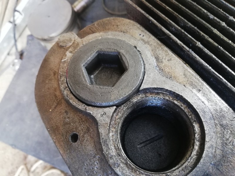

onkelheri hat geschrieben: Mi 4. Sep 2019, 13:12 Achsoo: zur neumontage eventuell über antiseizepaste nachdenken...
Gruß heri
ich denke vorallem gerade darüber nach, ob ich alle deckel ersetzen sollte... - falls die lösung gut ist.
aber am horizont der instandsetzung ziehen schon wieder wolken auf - habe natürlich nach meiner Bohraktion den Zylinder demontiert, um die Gusseisenbrösel rauszubekommen... dabei festgestellt, dass kolben, kolbenringe und buchse nahezu einwandfrei sind. jedoch klemmte der ölabstreifring - und zwar richtig - einwandfrei eingebacken... ist bei der domontage unter hitze ein kleines stück so ca 10% abgebrochen - nun brauch ich einen neuen.. 82x5mm rechteckig. kann mir jemand helfen woher? oder kann ich den auch mit 90% noch verwenden? wenn ich die enden ein wenig entgrate?? klar kommt dann öl zu den kolbenringen und verkrustet schneller - aber ich will das ding ja auch nicht als stromversorgung für mein haus - sondern nur mal so zum anwerfen und knattern lassen..

HEUTE POST BEKOMMEN: ich muss nicht mal die drehbank bemühren - alles passt super - lediglich der radius vom kopf muss ein wenig runter - aber da nehm ich den schleifer.
