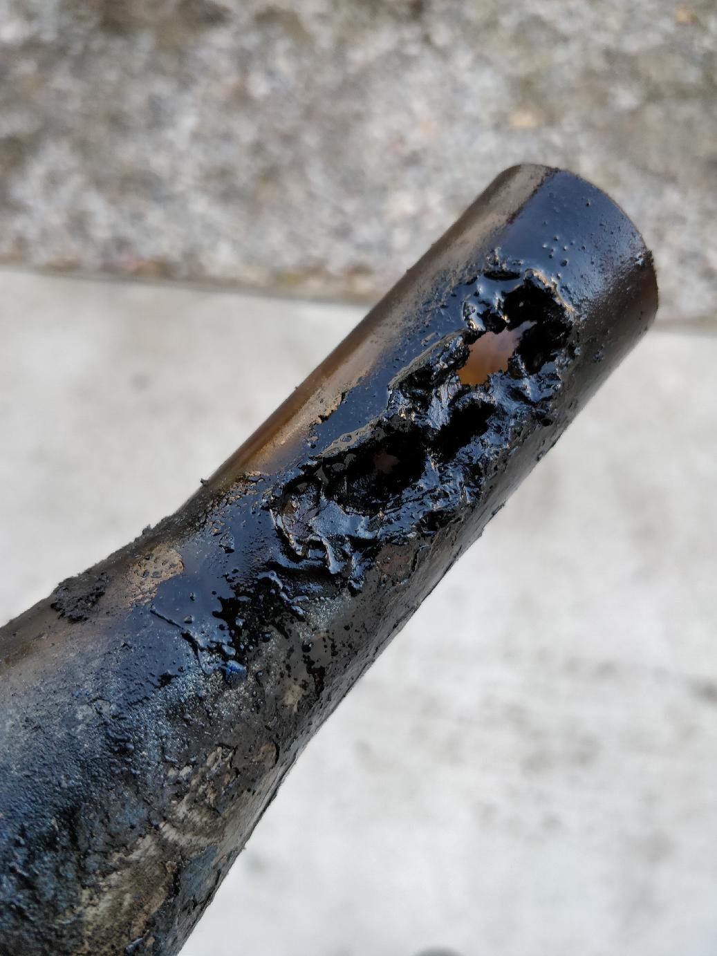

darf ich mich kurz vorstellen als Diesel-Enthusiast und Freizeit-Frickler belebe ich ab und zu alte Schätzchen wieder. Zuvor einen Hatz E71, jetzt einen Faryman L20. Im Prinzip läuft der Motor, allerdings fehlen mir ein paar Ersatzteile um das Ding dicht zu bekommen: das Plastikrohr in dem die Stößelstangen laufen hat nach unten ein Loch, der Motor pumpt Schmieröl auf den heißen Auspuff. Die üblichen Verdächtigen im Internet habe ich bereits angefragt.
Hat von Euch jemand dieses Teil oder weiß wo ich es bekommen kann?

Hallo Holger,
mit dem gewünschten Ersatzteil kann ich leider nicht dienen, aber vielleicht läst sich das Röhrchen noch reparieren.
Für Ski reperaturen gibt es von Toko "Repair Candle", das sind Kunststoffstangen die angezündet werden. Mit dem runter tropfenden Kunststoff lassen sich dann Risse, kleine Löcher und Unebenheiten füllen. Anschliesend kann das überschüssige Material abgeschliffen werden.
Habe damit schon einen Kunststofftank mit Riss und einige andere Plastikteile repariert.
Viele Grüße
Dirk
