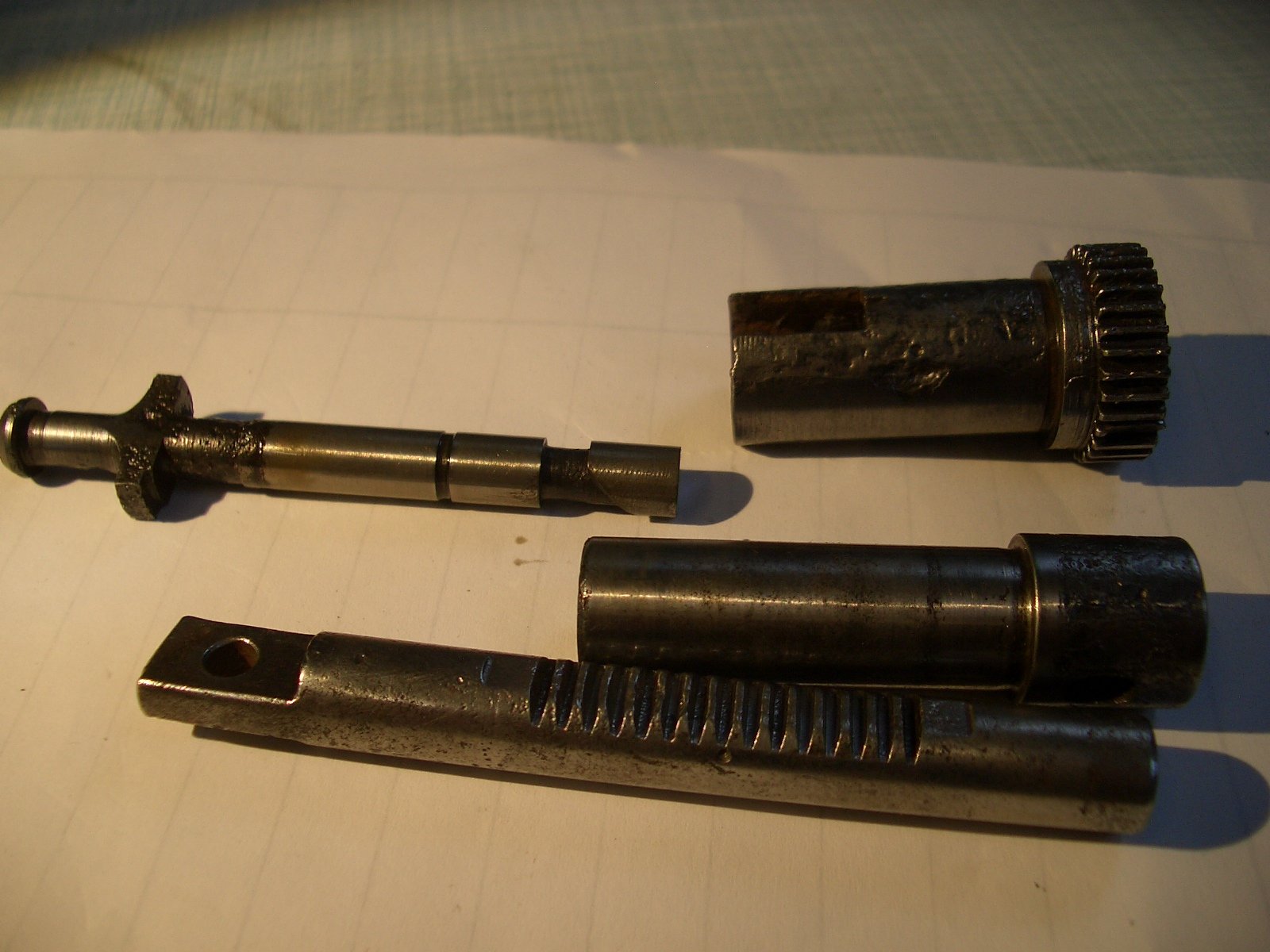

Habe die Einspritz-Pumpe gereinigt und die Regelstangenbohrung neu ausgebuchst.
Weiss jemand was bei der Bosch Einspritzpumpe PF1B80CS234 die Grundeinstellung / Position des Förderkolbens zur Regelstange ist.
Habe keine Markierungen gefunden.
Pumpe/ Motor läuft aber ich habe das Gefühl sie fördert zuviel.
Hoffe auf Tips zur kontrolle oder einstellung.

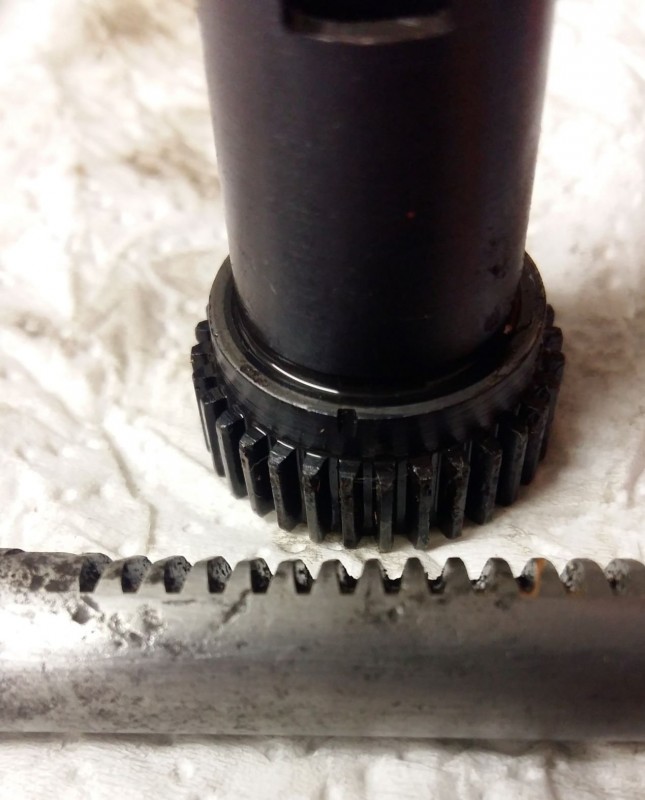

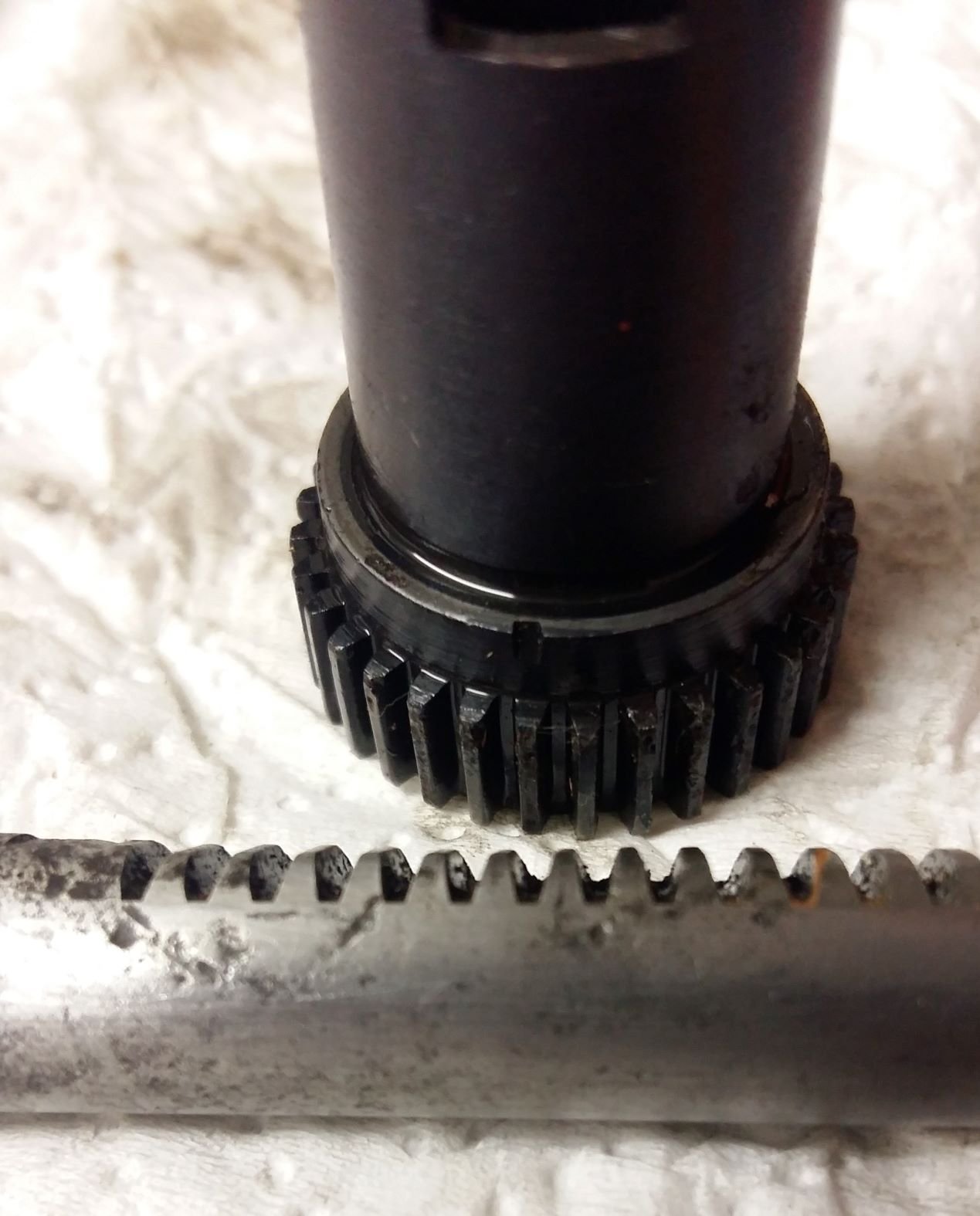

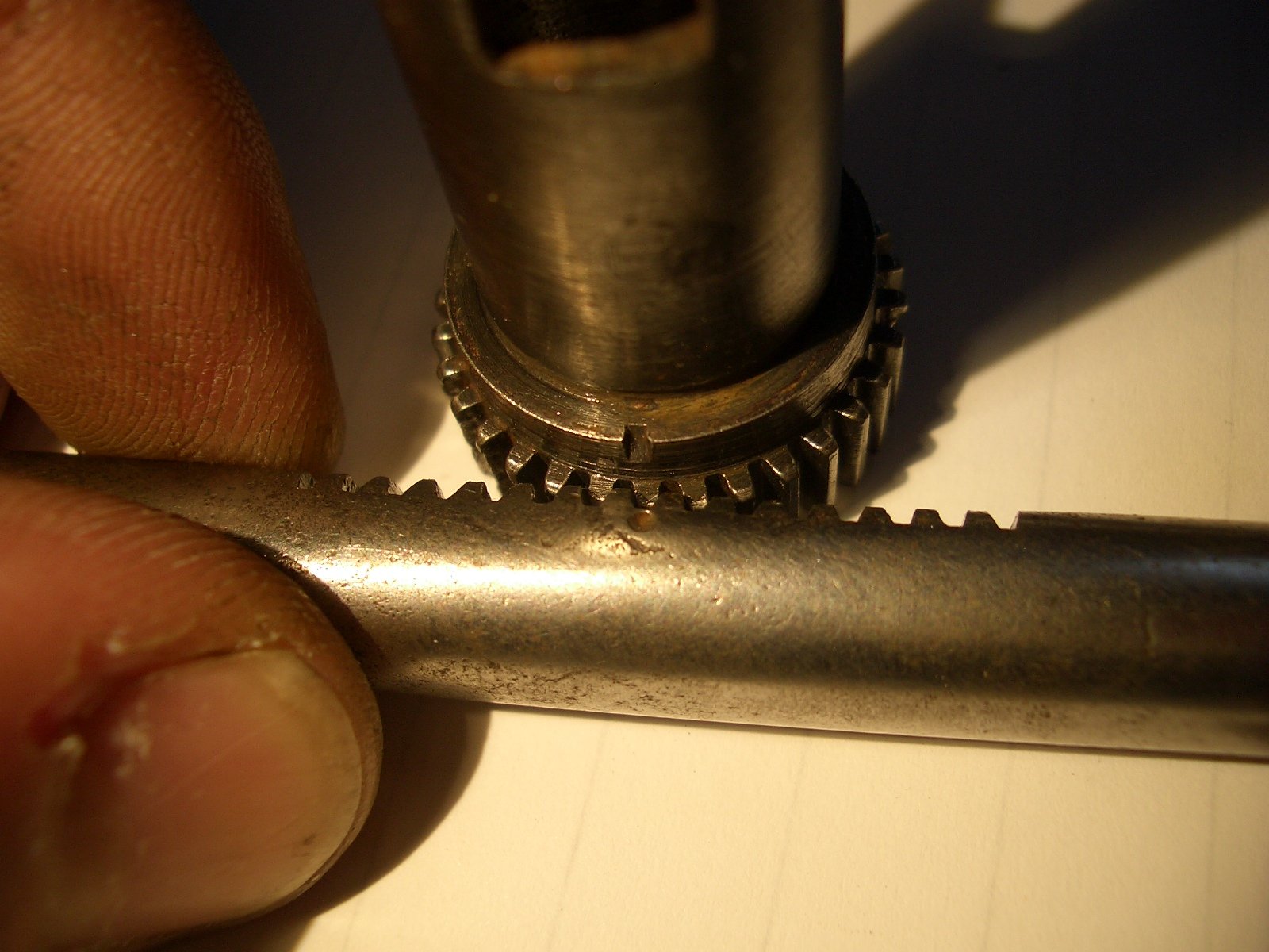

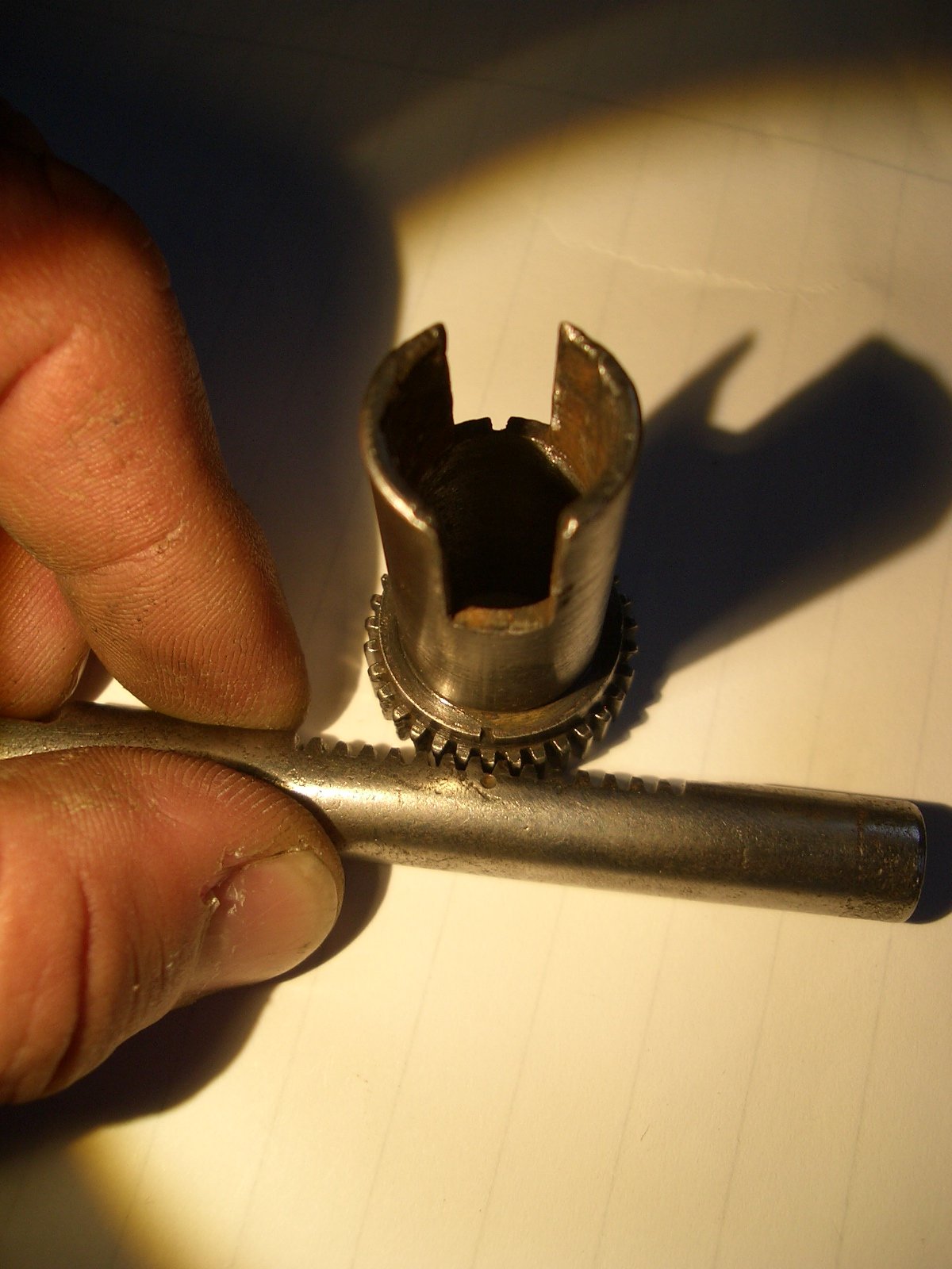

Hallo Sido,
ich gehe davon aus das deine Pumpe im Allgaier A 22 verbaut ist. Die Zahnstange ist zur Regelhülse normal markiert.

Du hattest recht, die Markierung ist bei mir sehr bescheiden auf der Reglerstange.
Nochmals Danke für den Hinweis.
