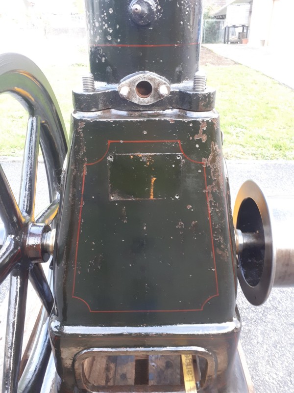

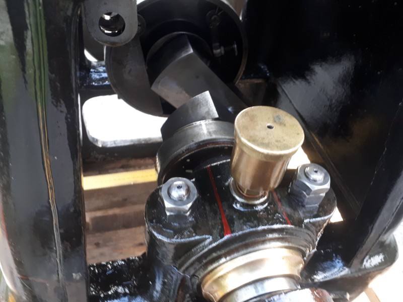

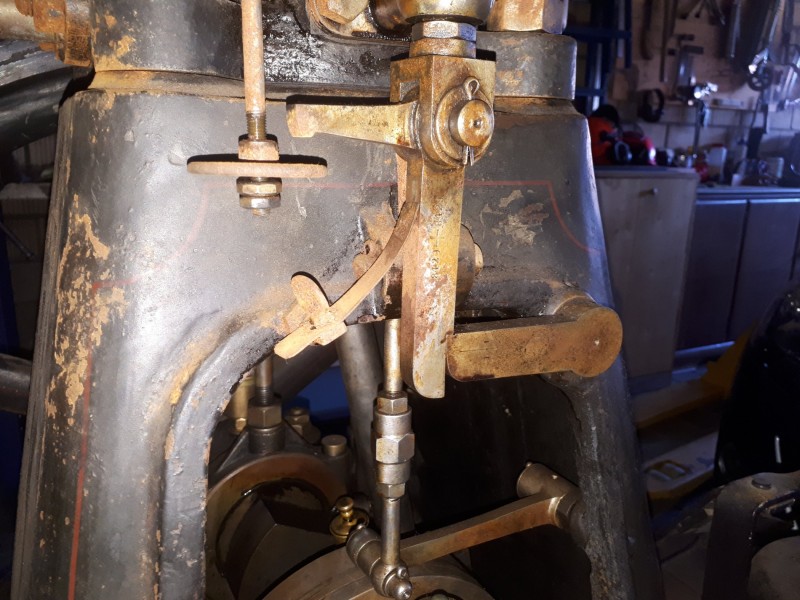

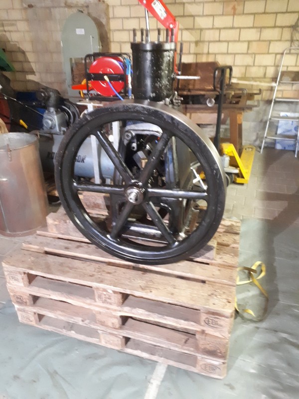

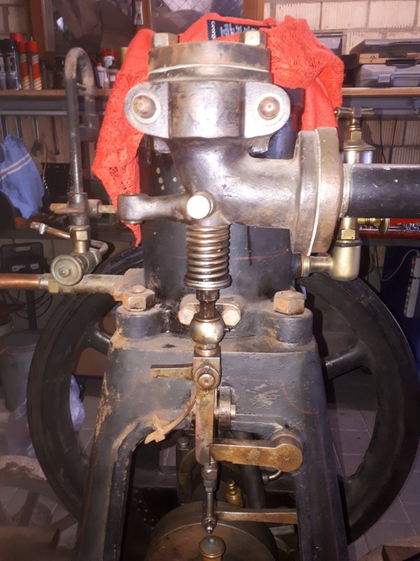

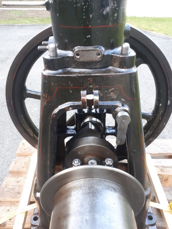

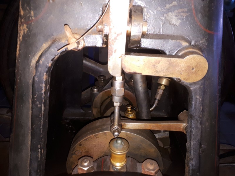

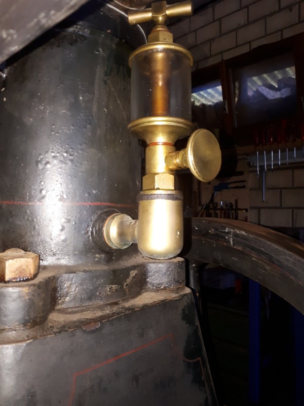

Hallo Dietrich,
die gibt es. Hier eine kleine Auswahl:
