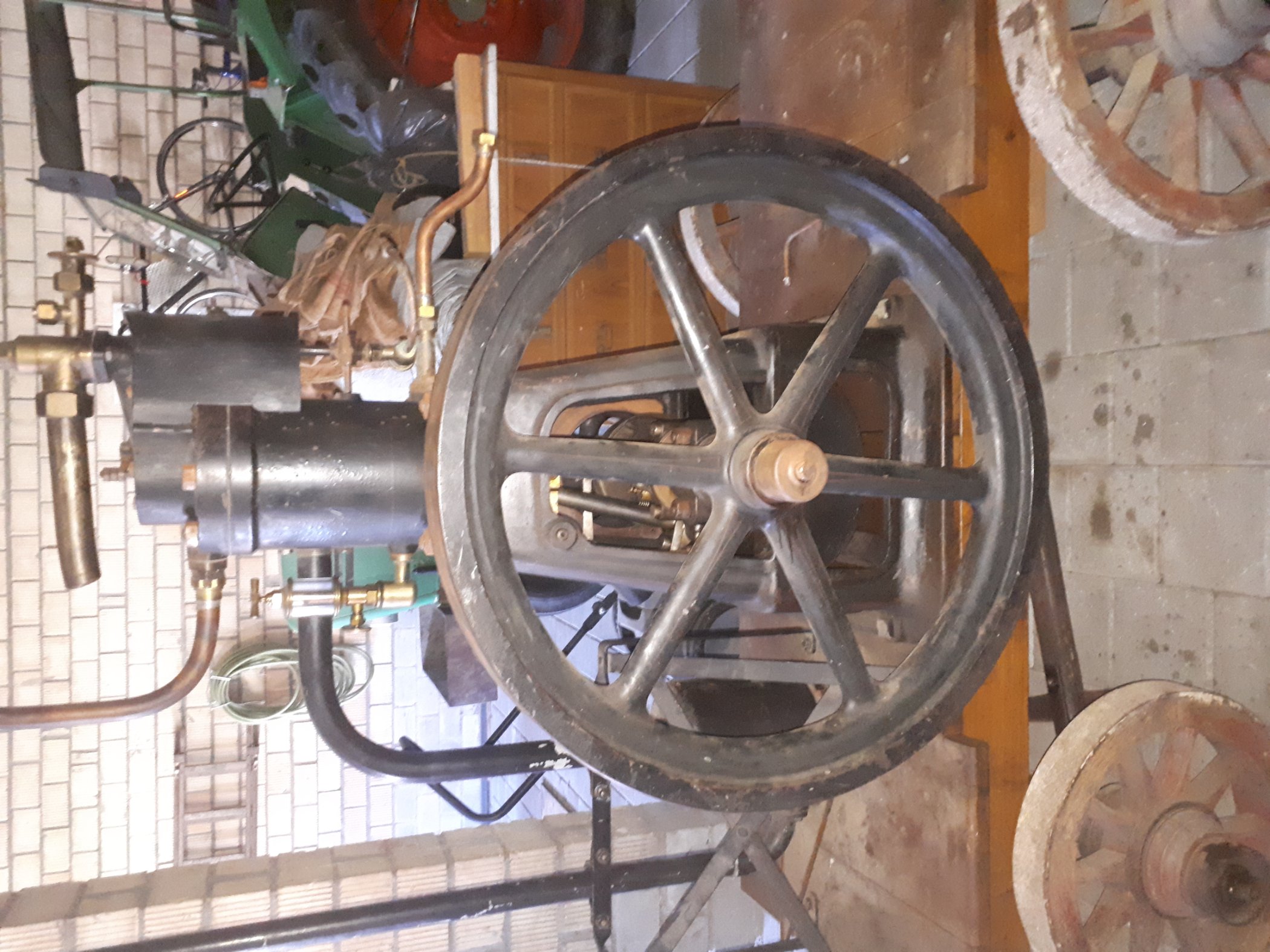

Sicher Verladen - los gehts!
750 km. Lagen nun vor mir. Mein Nachtlager teilte ich nun mit einem alten Motor, was sich vom Geruch her stark bemerkbar machte - egal.

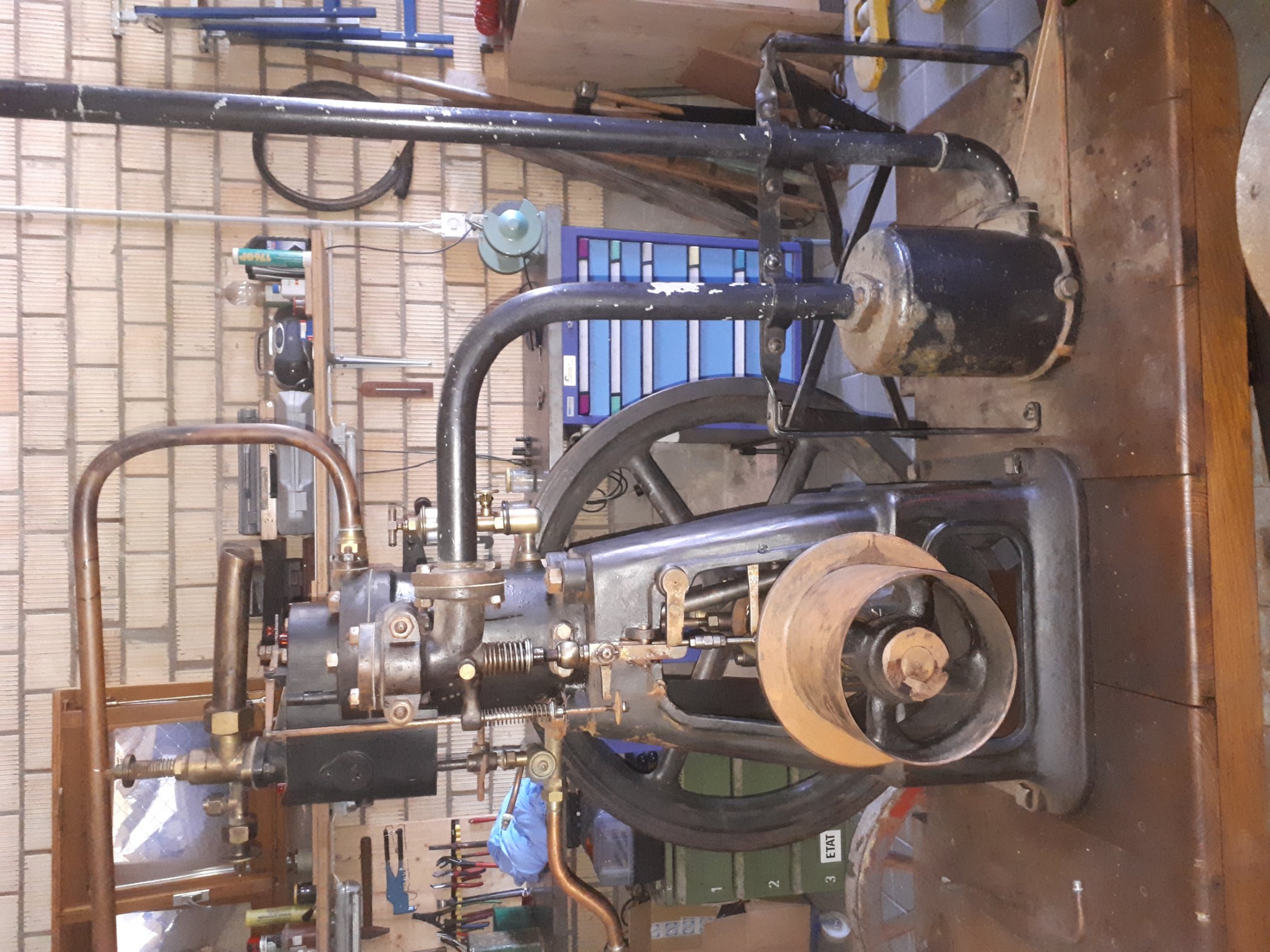

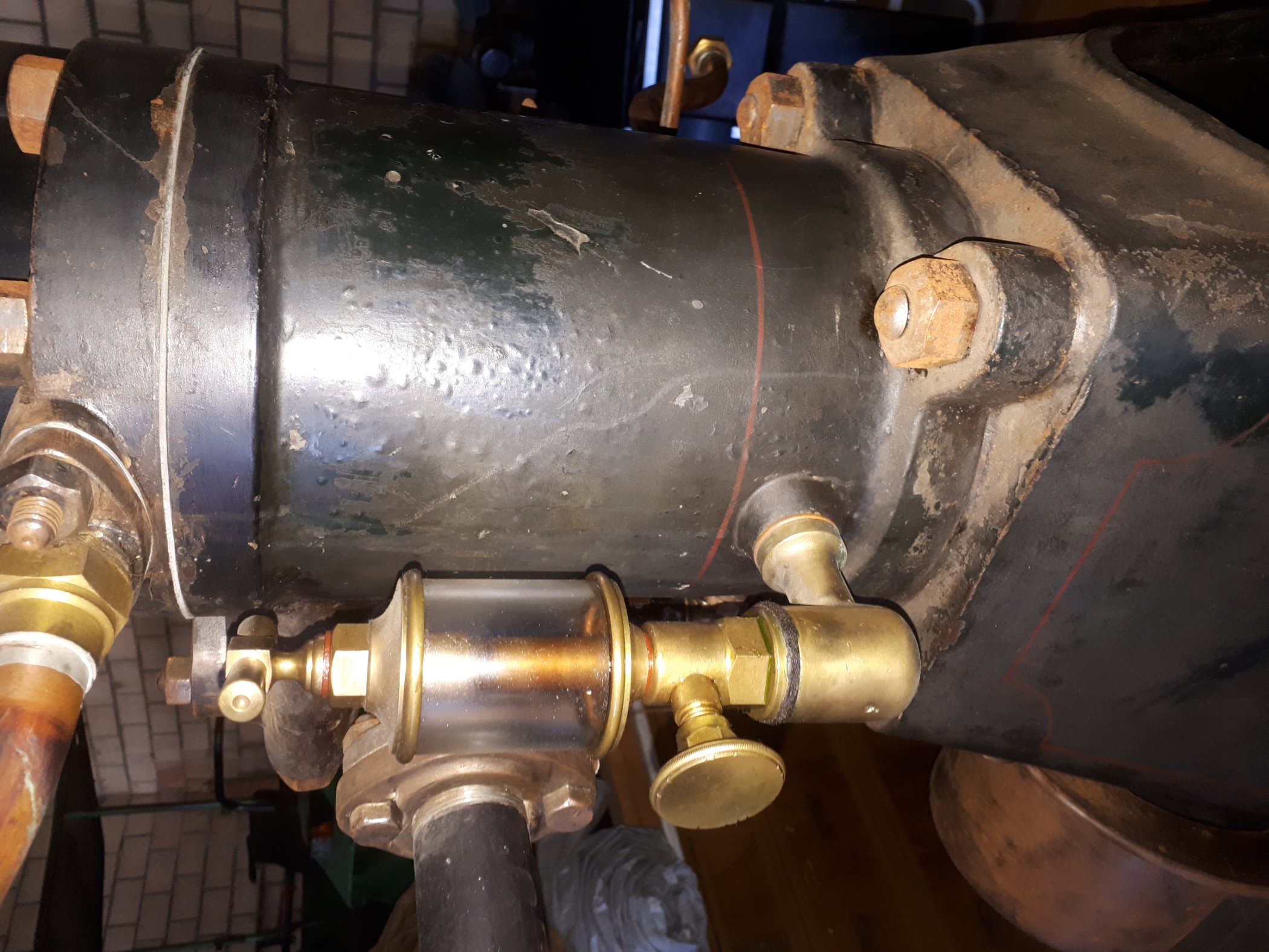

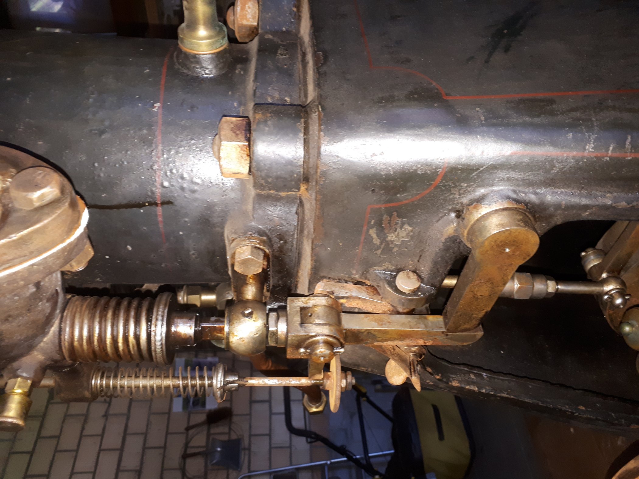

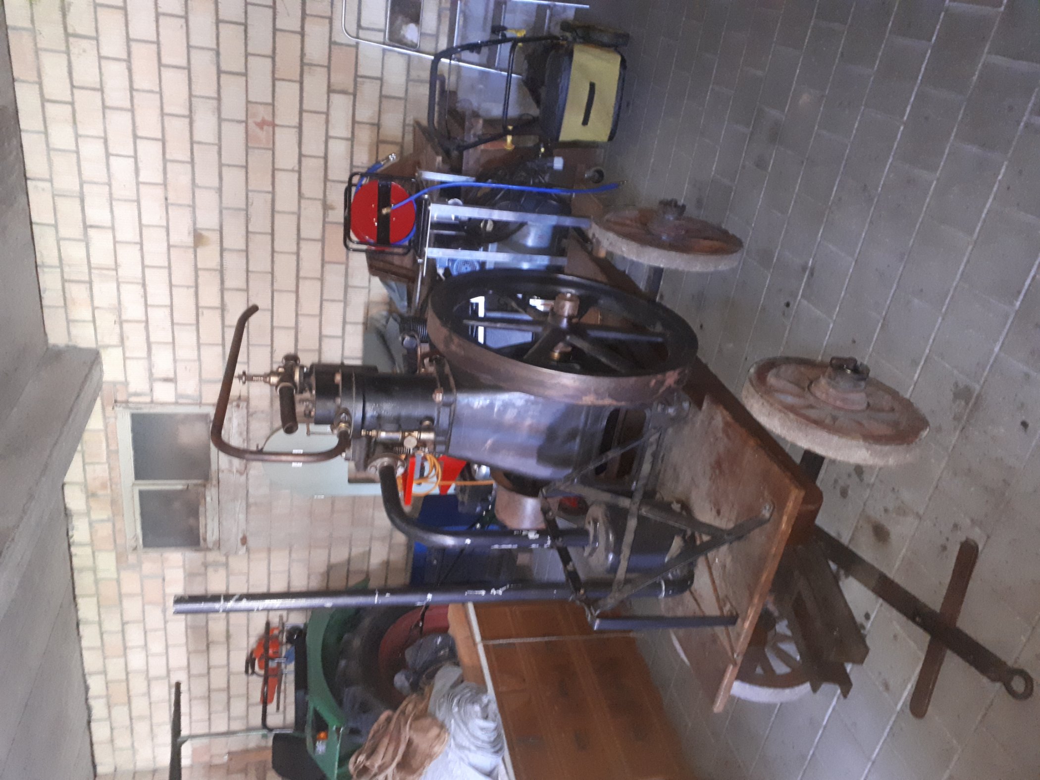

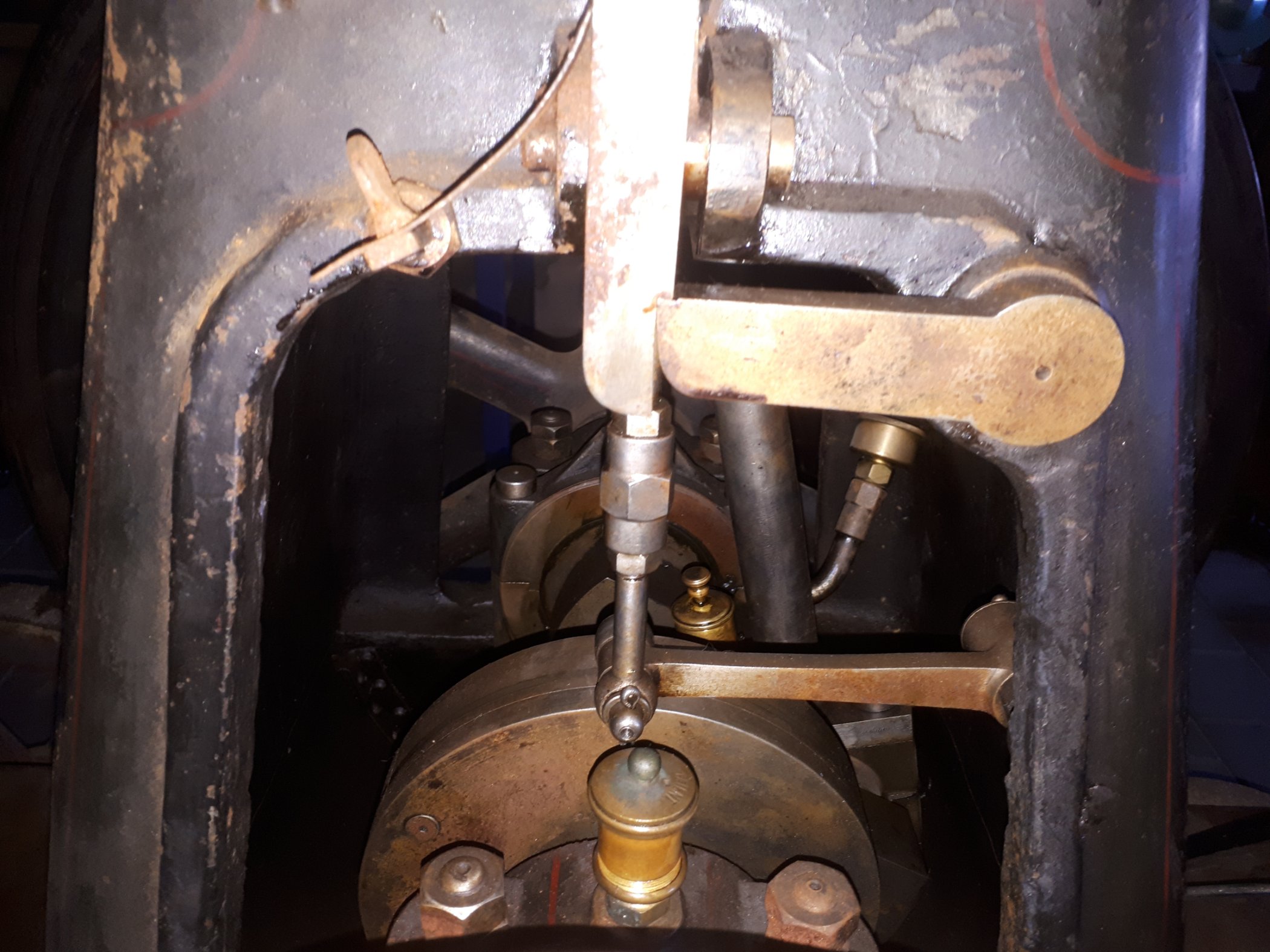

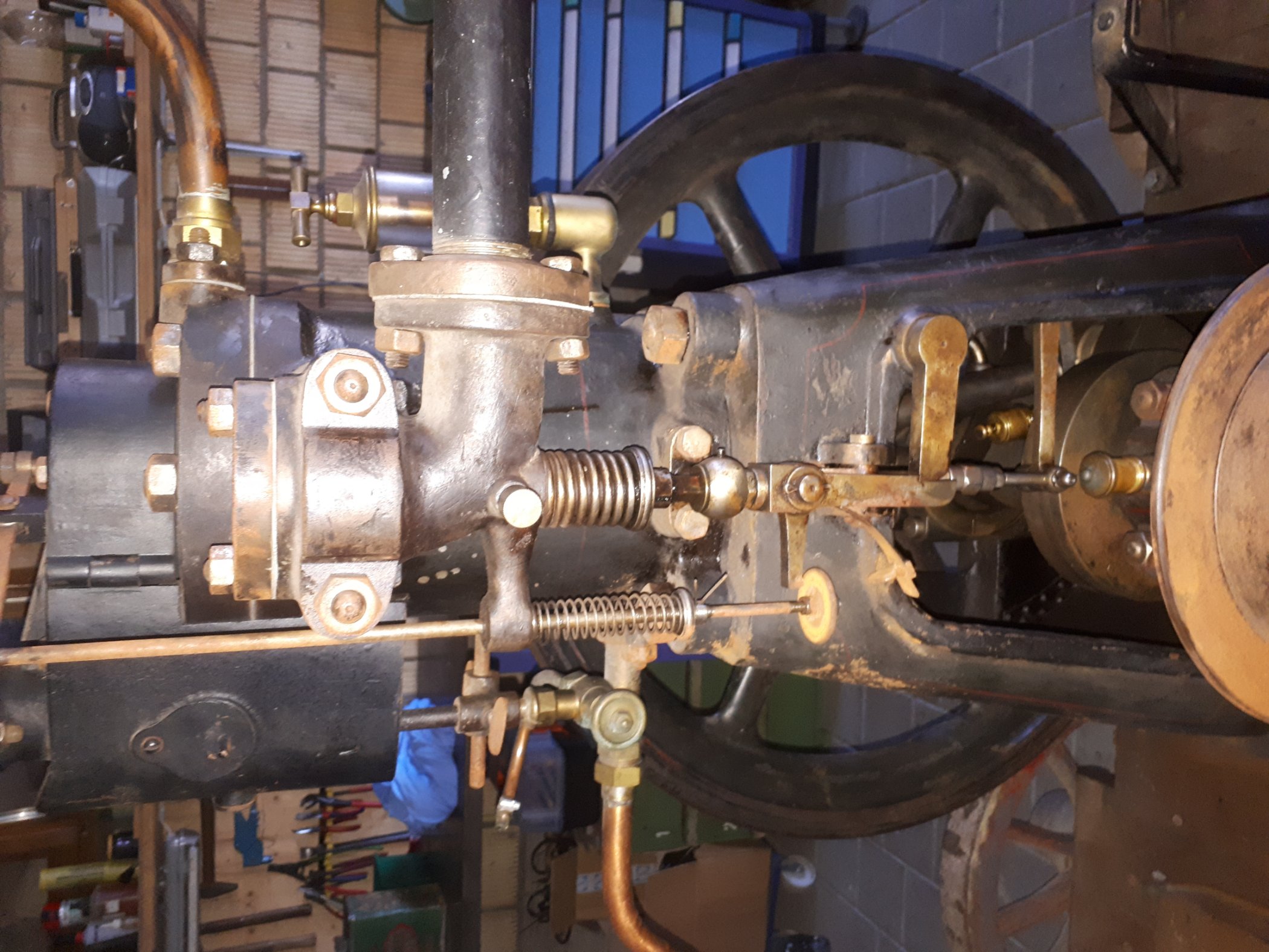

Alsbald folgte dann die Bestandesaufnahme.

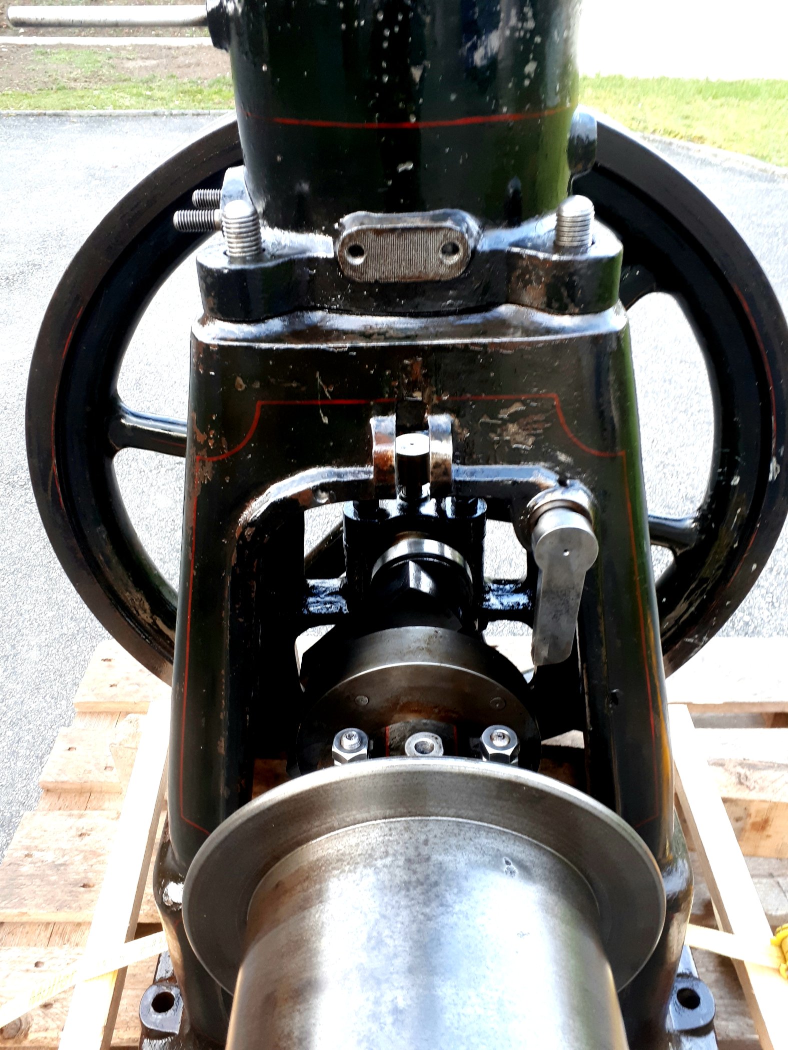

Der Motor ist in einem Guten Allgemeinzustand.
Kompression ist vorhanden, kein Spiel in den Lagern, keine Risse oder Brüche vorhanden. Die Originalfarbe mit den von Hand gemalten Linierungen ist zu einem grossen Teil erhalten geblieben und ist in gutem Zustand.

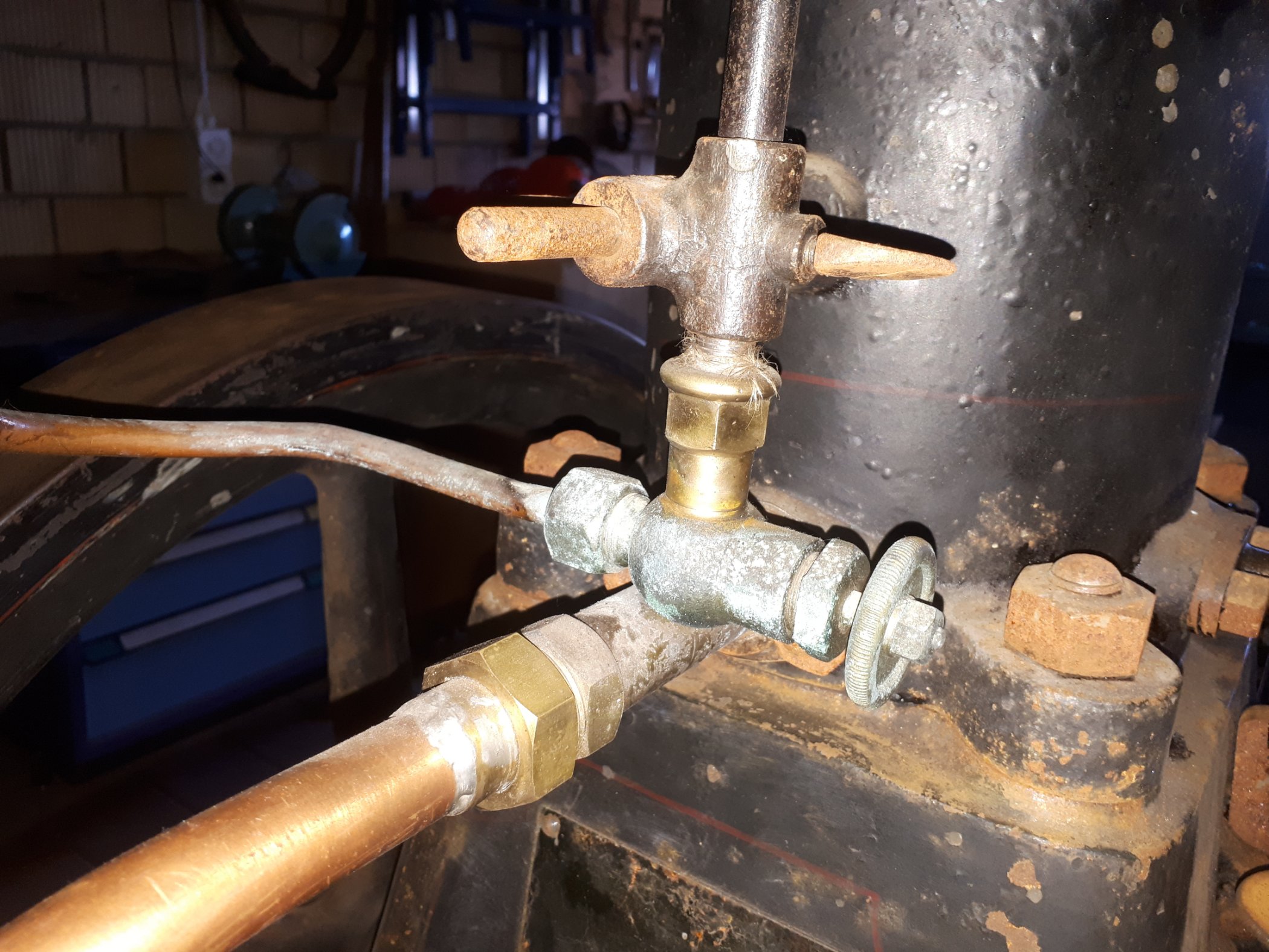

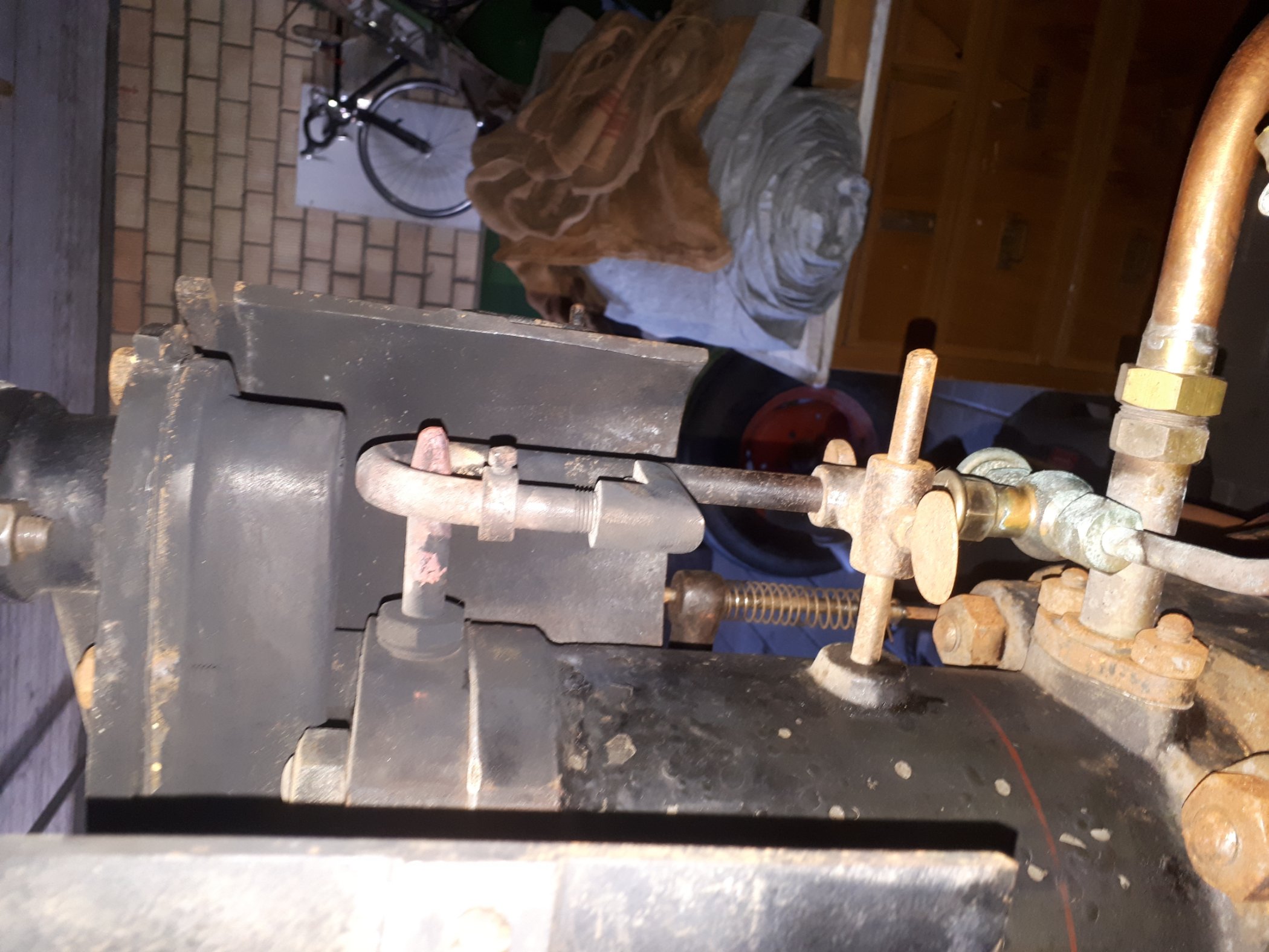

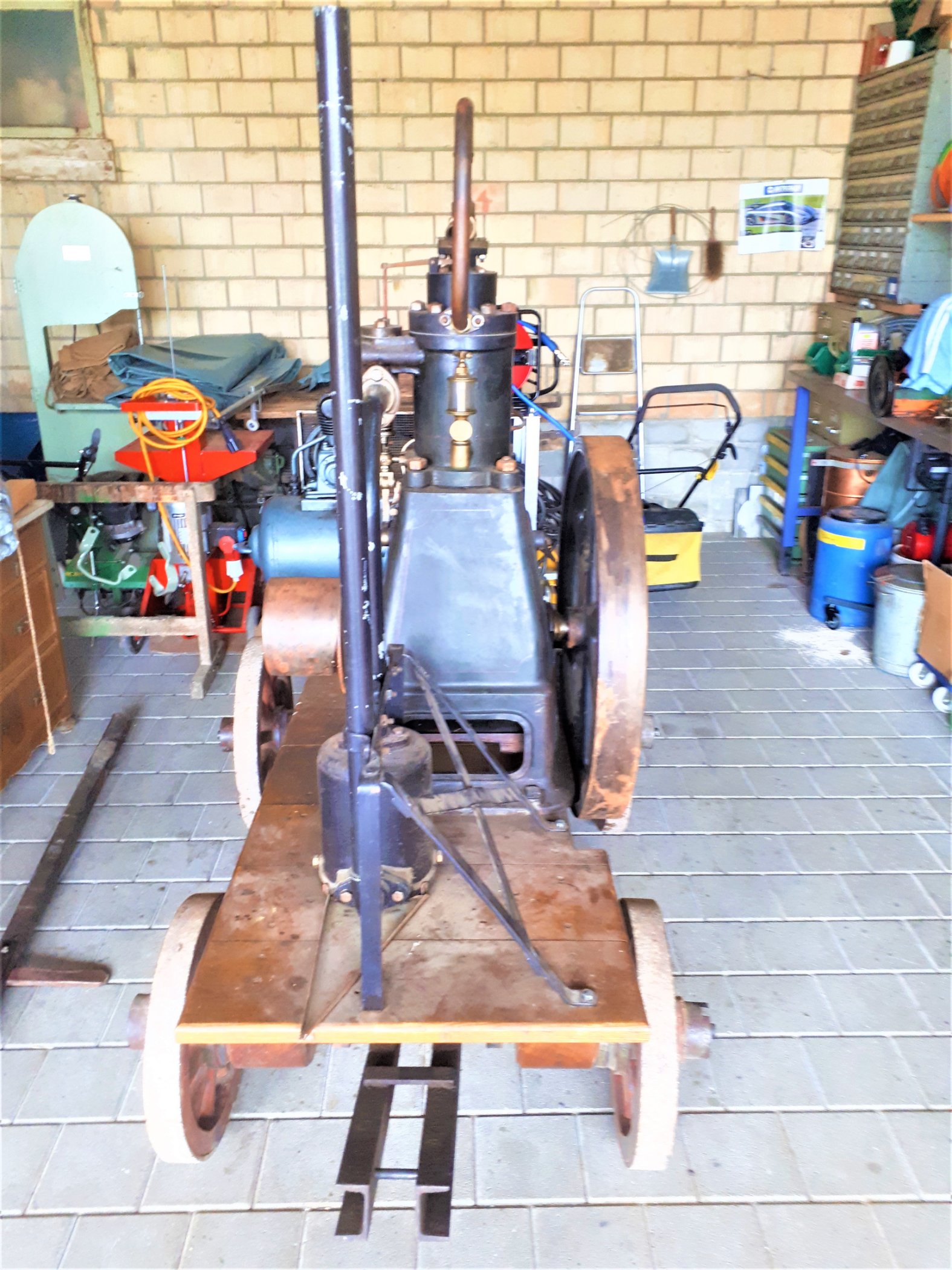

Nachgebaut werden müssen:
- Typenschild
- 2 Stück Dochtöler für Kurbelwellenlager
- Treibstofftank
Die Wasserkühlung muss komplett neu Aufgebaut werden.
Daneben muss der Motor gründlich gereinigt werden.
Die Originalfarbe bleibt erhalten.
Das Ölauffangblech liegt lose zwischen Motor und Wagen, Gewinde im Motorblock zur Befestigung von eben jenem sind Vorhanden, jedoch sindam Original, schön warmgenieteten Auffangblech alle 4 Laschen abgerissen.

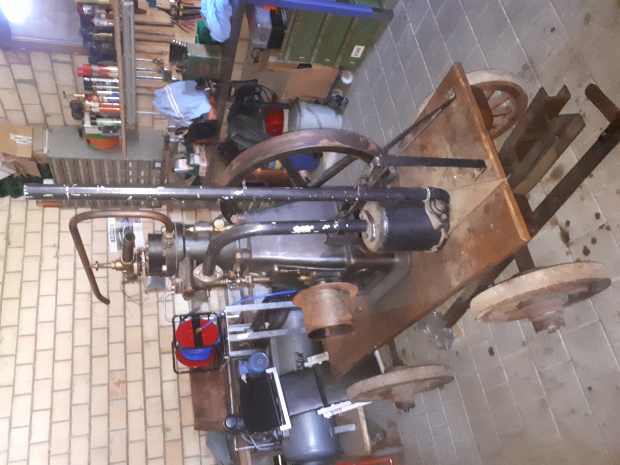

Bis mein Motor wieder läuft dauert es schon noch ein wenig. Momentan ist er fast komplett demontiert und ich bin daran die wenigen Teile die nicht original sind, nachzubauen.

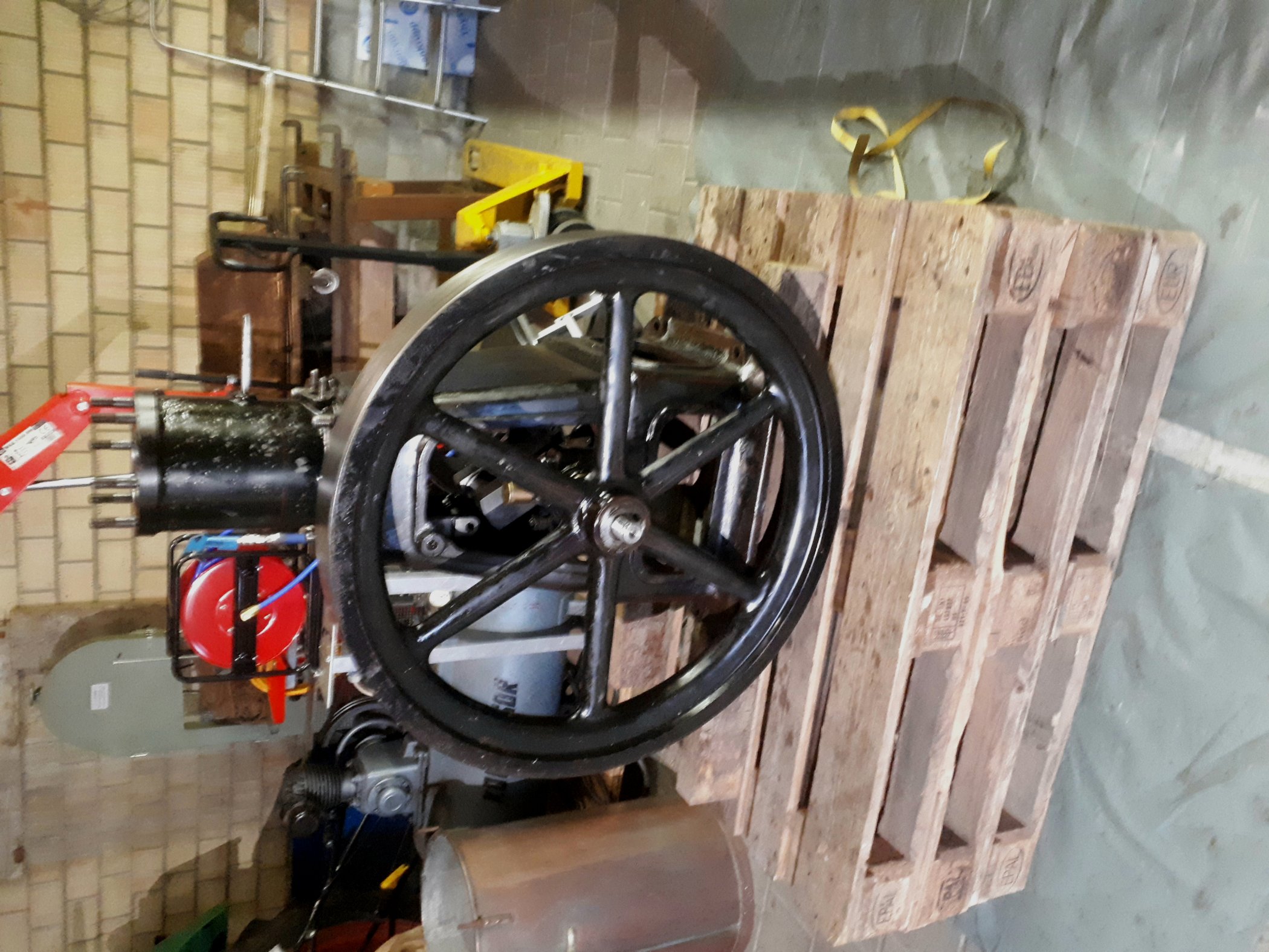

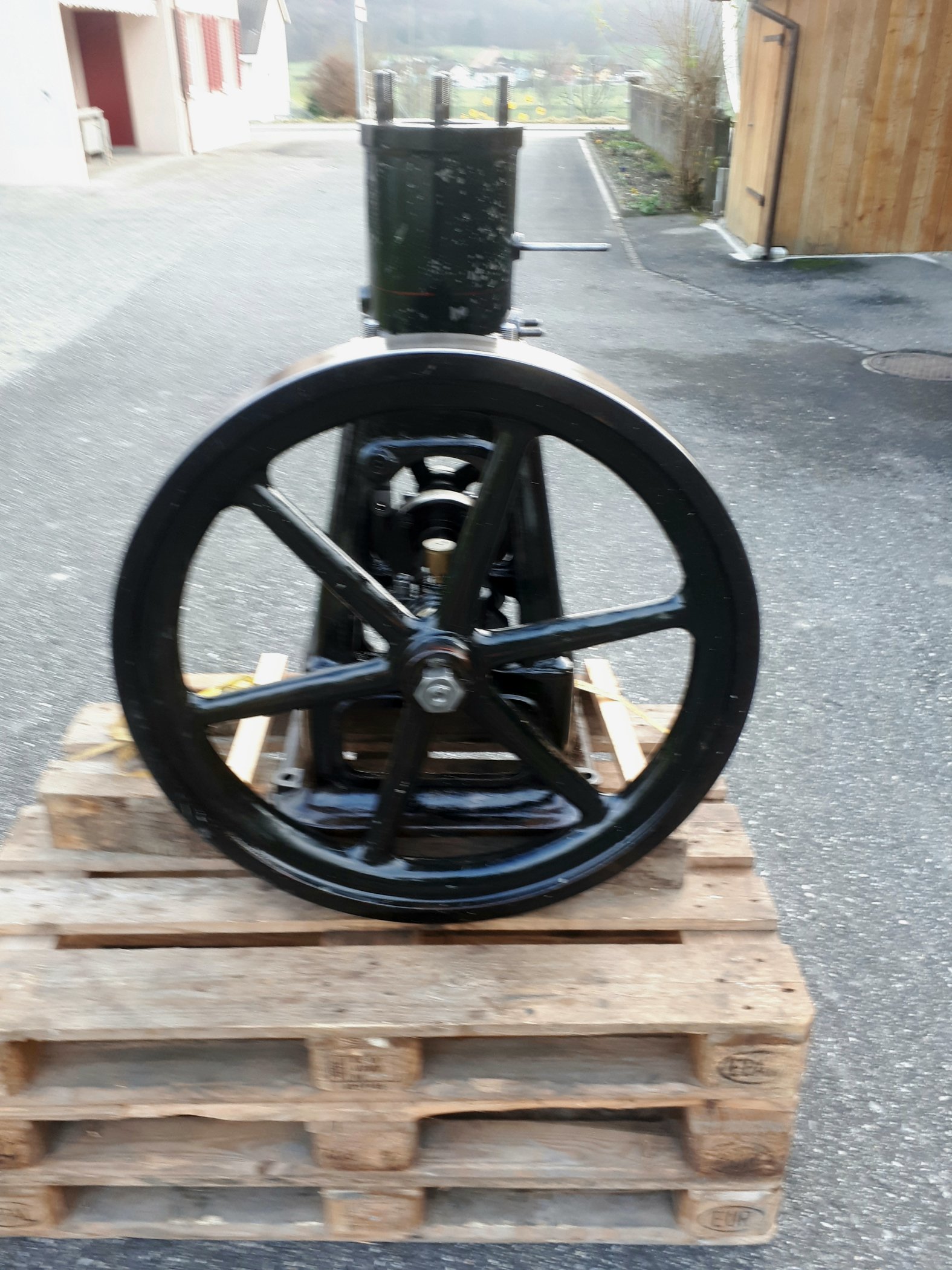

Der Motorblock samt Kurbelwelle und Schwungrad wurde zwecks Reinigung und Konservierung von seinem Wagen gehoben. Dies geschah mit einem mobilen Werkstattkran dessen Fahrgestell so konstruiert ist, das eine Europalette dazwischenpasst, eine geniale Sache!
Der Motorblock wurde mit Kleinteilereiniger gründlich gereinigt, das Ergebnis kann sich sehen lassen:
Danach habe ich den Motor mit einer Mischung aus 2 Teilen Terpentinöl und 1 Teil Leinenöl von Kopf bis Fuss eingepinselt. Wichtig ist es ausreichend und gleichmässig Öl aufzutragen. Ein Pinsel eignet sich besser als ein Putzlappen, so werden feine Kratzer im Lack aufgefüllt. Das Öl braucht jetzt ca. 2 Wochen um in die Farbe / das Eisen einziehen zu können. Wie ihr sehen könnt lohnt sich der Aufwand:
Wenn ihr dies an eurem Motor auch machen wollt, rate ich euch diesen Arbeitsschritt draussen zu machen und die behandelten Teile dann die nächsten 2 Wochen zwar unter Dach, jedoch nicht in einem geschlossenen Raum stehen zu lassen, bis das Öl vollständig eingezogen ist.
Wichtiger Hinweis: Mit Öl getränkte Putzlappen im Freien auf einem Draht aufhängen ,mehrere Tage auslüften lassen und erst dann in den Abfallsack/Eimer schmeissen, ansonsten riskiert ihr mit hoher Wahrschenlichkeit einen Brand, da sich die Ölgetränkten, zusammengeknüllten Putzlappen selbst entzünden können.

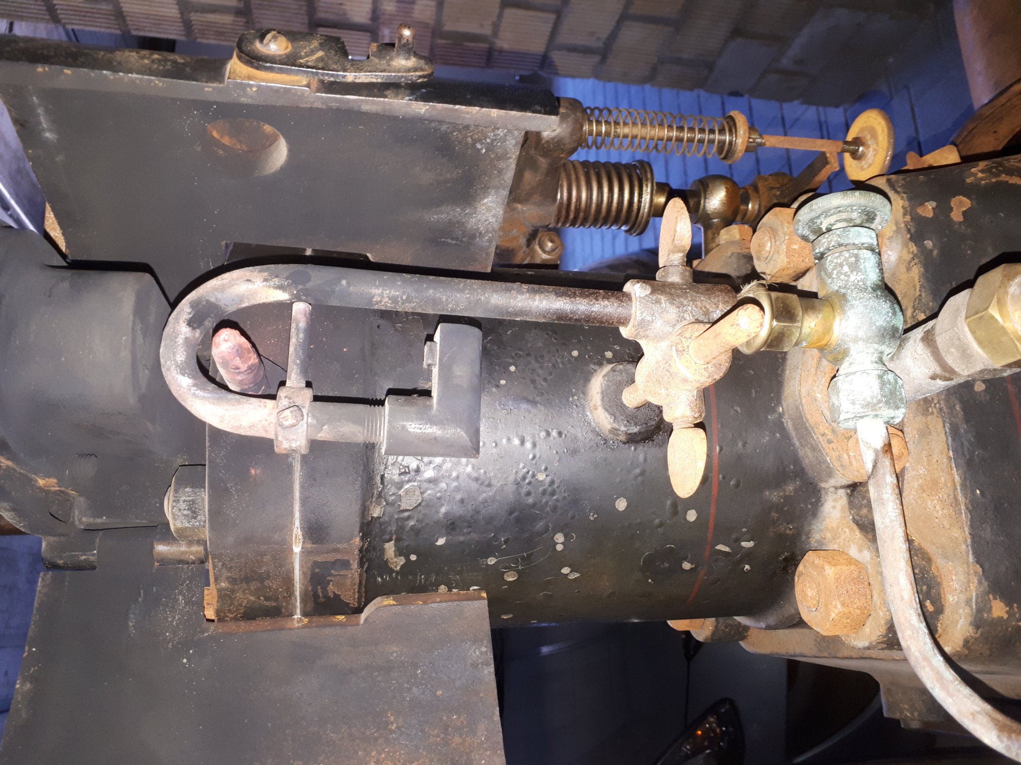

Der Kolben + Pleuel:
Kolben und Pleuel sind in gutem Zustand, sie werden lediglich gereinigt und wieder eingebaut.

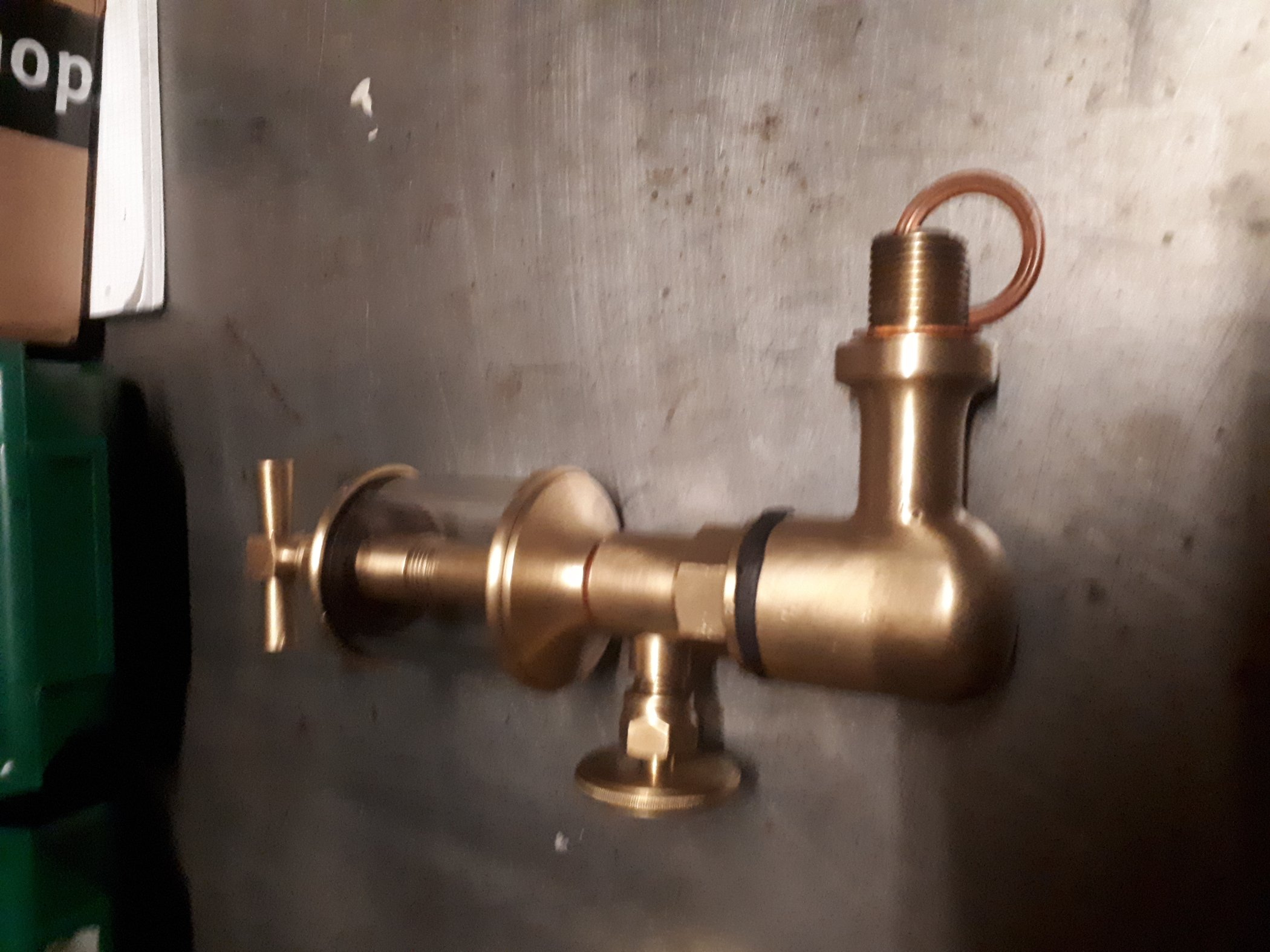

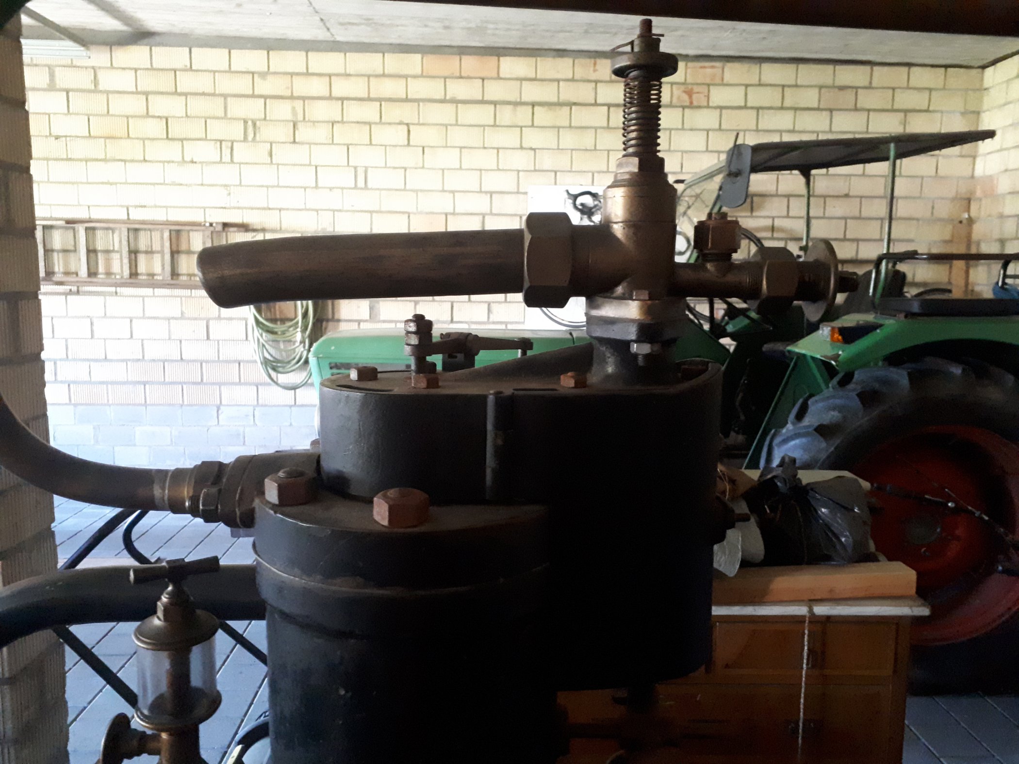

Der revidierte Tropföler:
Inzwischen habe ich alle Schrauben + Muttern vom Rost befreit und eingölt.
In der Zeit die das auf Motorblock und Kleinteile aufgetragene Öl zum einziehen braucht, werde ich den Wagen wo der Motor darauf steht in Angriff nehmen, er wird von altem Öl befreit, abgeschliffen und neu angestrichen. Ebenfalls werde ich den Kolben und alle Teile mit Schmierkanälen reinigen.
