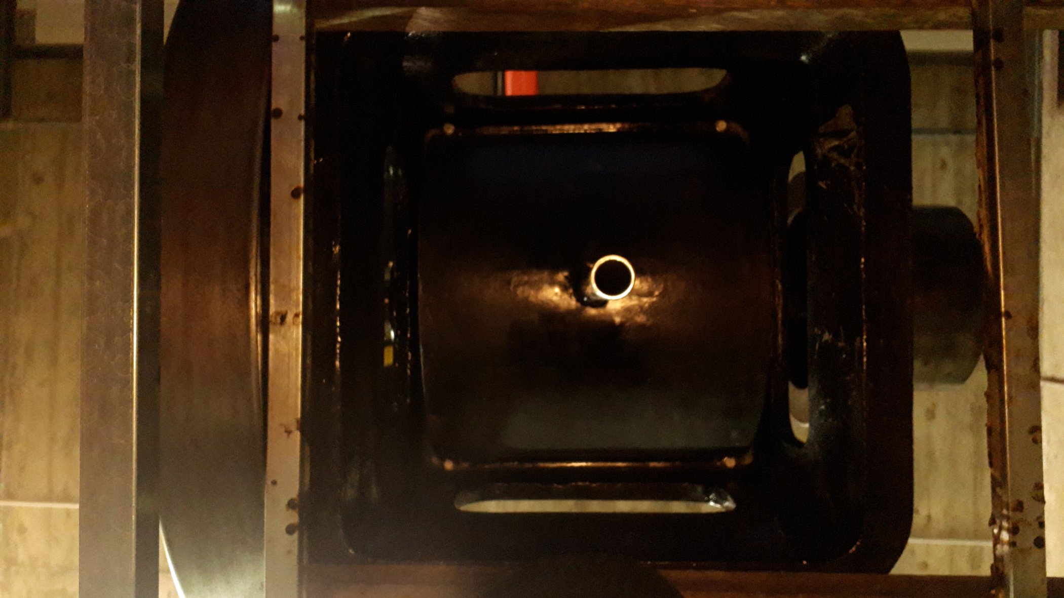

Des weiteren habe Ich am Ölauffanglech auf der Unterseite in der Mitte ein Rohr angeschweisst.
Darunter platziere ich dann während des Laufs einen kleinen Auffangbehälter, welchen ich dann von Zeit zu Zeit leeren kann.
Eigentlich sind alle Gewinde am Motor metrisch.
Eigentlich.
Aber ausgerechnet dort wo das Ölauffangblech befestigt wird, ist ein Zollgewinde im Motorblock:
Also musste ich die Löcher auf Durchmesser 5,0 mm. Aufbohren, Ansenken und ein M6 Gewinde schneiden.
Welch ein Wunder: Trotz der schlechten Zugänglichkeit brach weder der Bohrer noch der Sacklochgewindeborer ab.z
Auch am Motorblock ging nichts kaputt.
So konnte ich also das Ölauffangblech montieren, was dank des äusserst knappen Platzangebots ein fürchterliches Gefriemel werden sollte. Aber auch dies bekam ich hin.

Dann noch die Position des Aublaufsrohrs ausmessen, auf dem Wagen angezeichnet und ein Loch von Durchmesser 60 mm. Gebohrt, den Motor nochmals angehoben, auf den Wagen gesetzt und festgeschraubt.
