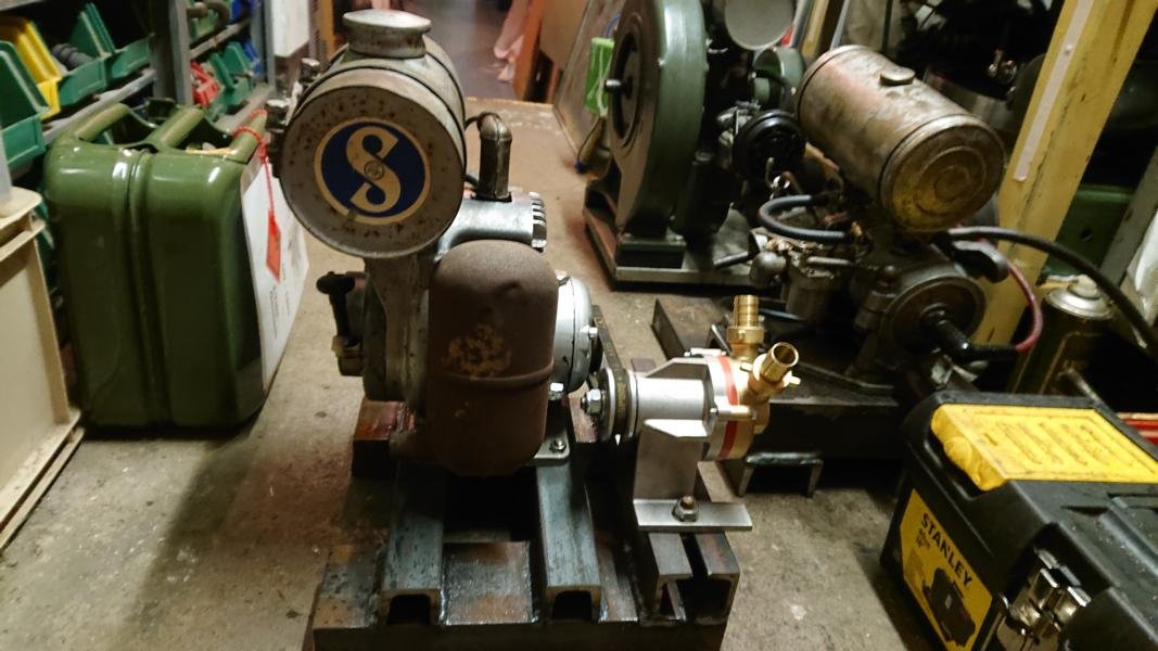

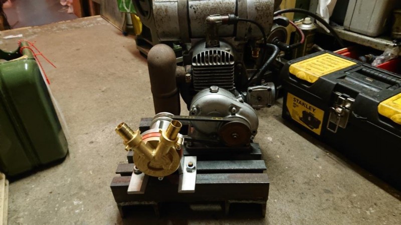

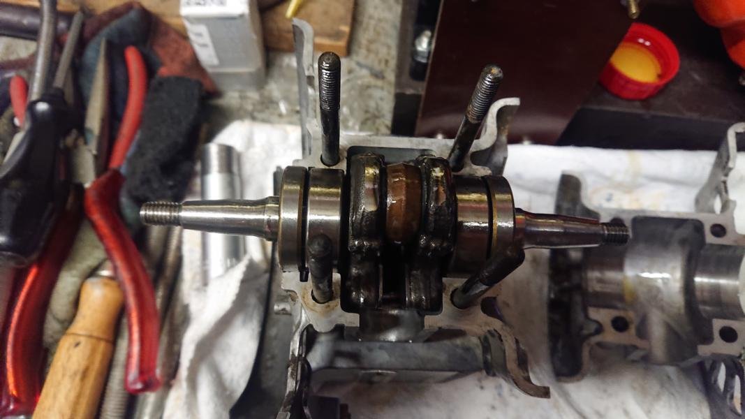

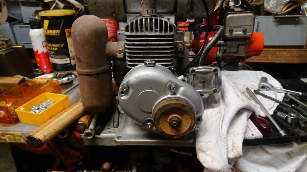

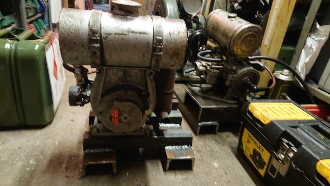

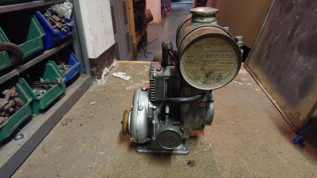

Der Sachs Motor soll mal eine kleine Kreiselpumpe antreiben. Dafür habe ich den Motor ein bisschen aufgemotzt. Ich habe neue Hauptlager eingebaut weil das Lager am Abtrieb kaputt war und den Motor neu abgedichtet.Ich habe die Kurbelwelle getauscht damit das Getriebe passt.Ich habe ein 1:3 Getriebe verbaut weil die Pumpe weniger Drehzahl braucht und ich habe einen Fuß an den Motor gebaut.

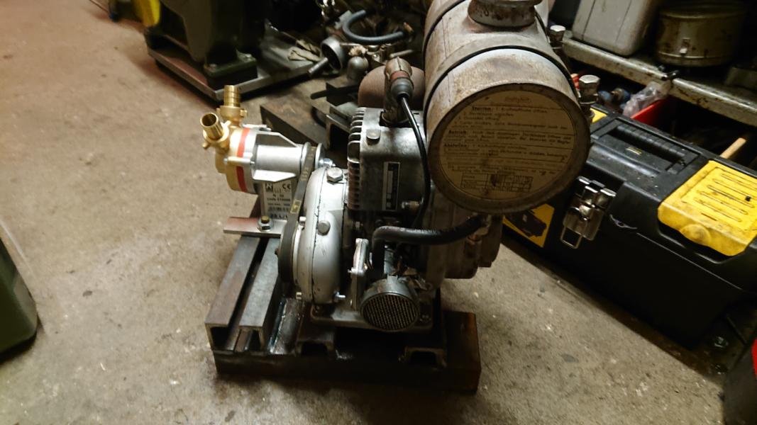

Das Pumpenaggregat ist heute fertig geworden.Die Pumpe ist eine Flüssigkeitsringpumpe.
Förderhöhe : 24 m
Höchte zuläsige Drehzahl : 3000 U/min
Fördermenge : 1700 L/h
http://www.youtube.com/watch?v=zDvPvB5fT0I Mfg.Max
