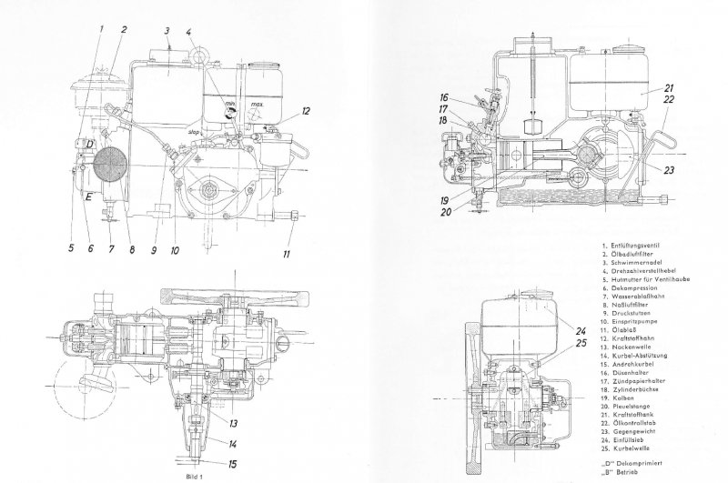

Hallo Mehmet,
die Vorarbeiten die Max beschrieben hat mußt du machen. Vielleicht hilft dir das noch weiter!!
