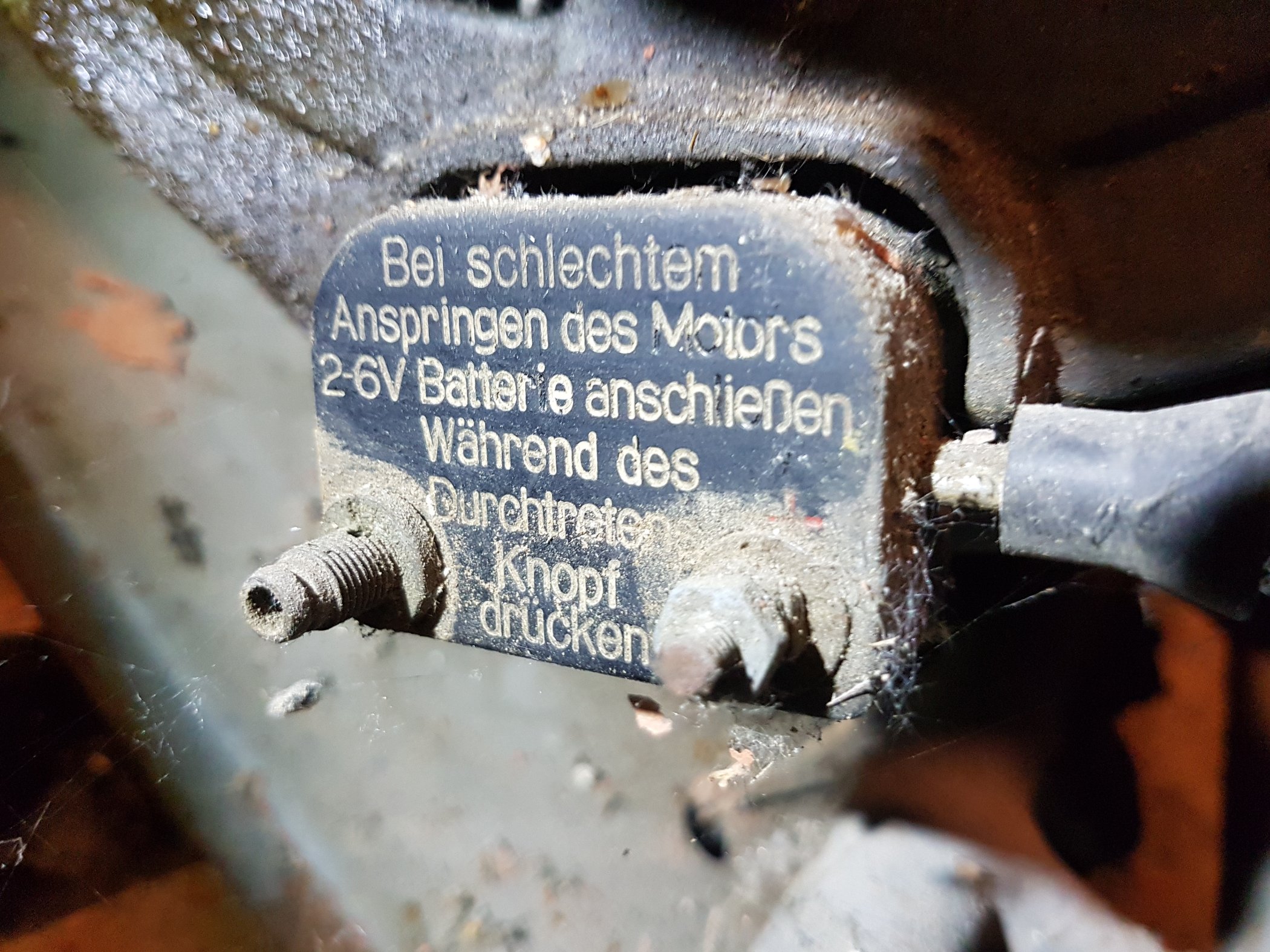

habe etwas recherchiert ( zum fehlendem Teil der Zündung )
Dort wo bei mir nix ist ( außer einer billigen Lüsterklemme ), ist normalerweise einfach nur ein Deckel.
Es gibt aber auch noch eine andere Version, wo man eine 6V Batterie anschliesen kann.( für besseres Startverhalten )
Habe im Netz auch noch eine dritte Version gefunden, allerdings nur sehr unscharf, worauf eine kleine Schachtel zu erkennen ist, in etwa so groß wie eine Zigarettenschachtel, funktion unbekannt.
Richard

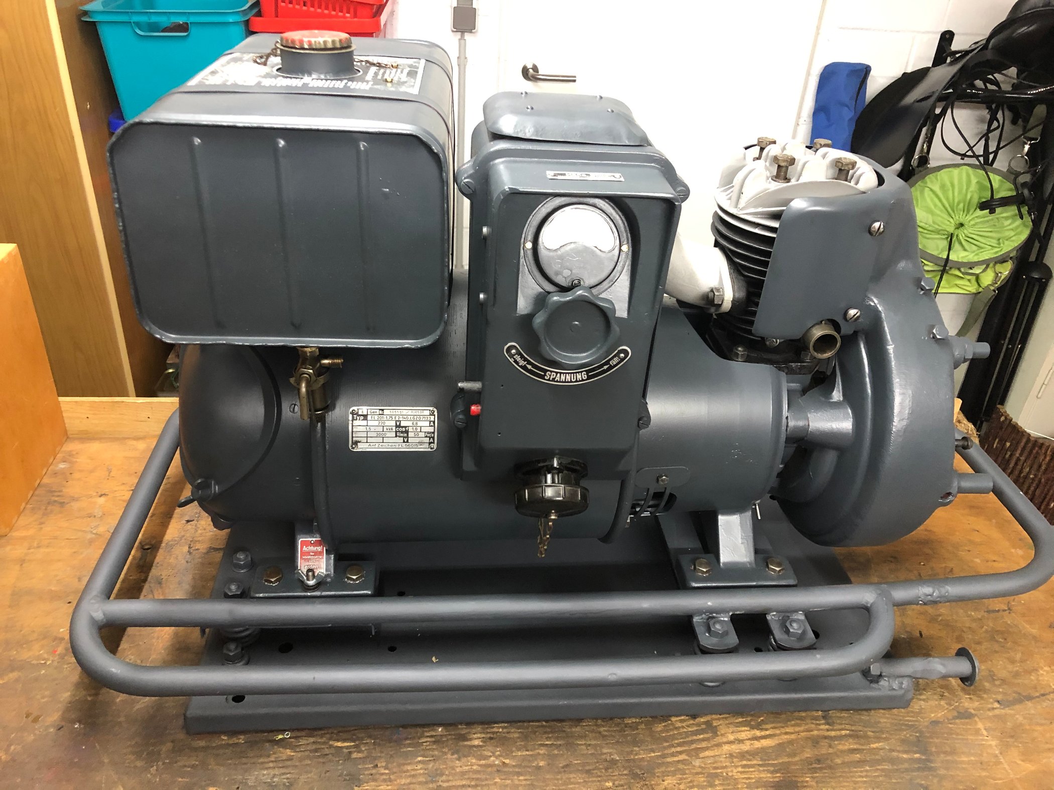

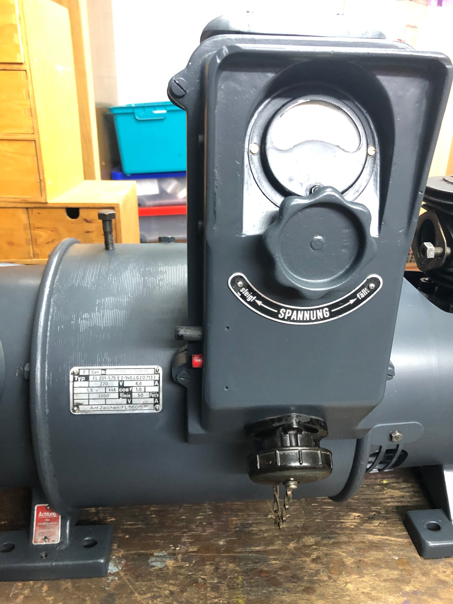

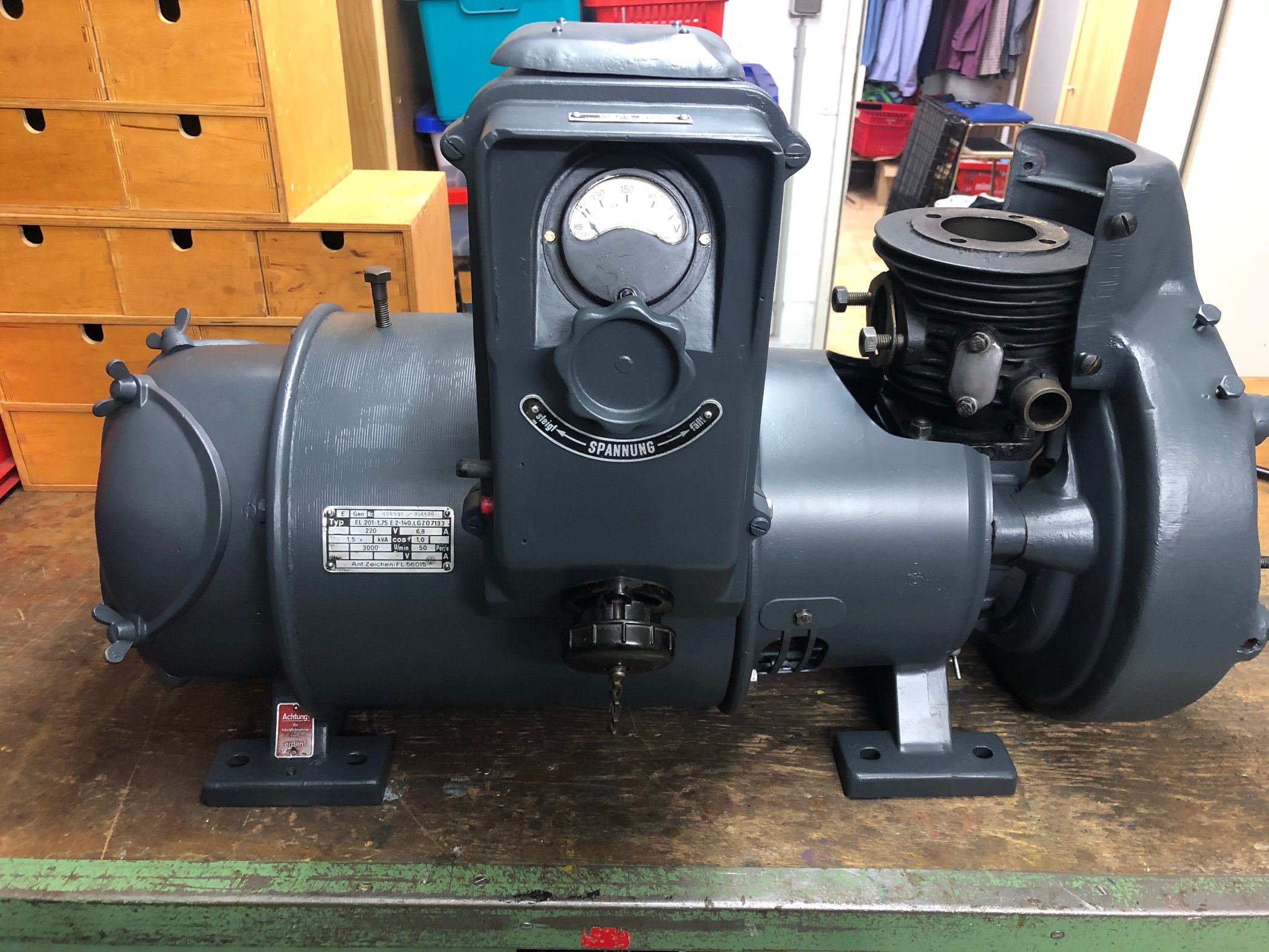

Anbei ein par aktuellere Bilder, so langsam nimmt das Aggregat wieder Form an. Die Zündungs-Seite des Motors ist nach wie vor noch in Arbeit.
Weis jemand über Transport / Aufbewahrung dieser Aggregate? Die Grundplatte meines Aggregates war auf vier neuzeitlichen Rollen, wohl nicht original ..... gab es so etwas wie einen Tragerahmen dafür? Das Teil ist ja nicht so ganz leicht.
Das Bild des Aggregates am Nanga Parbat zeigt auch die Grundplatte.

ich kann dir Morgen ein paar Bilder von dem Gestell machen, ich bin auch in Besitz von den Stücklisten, die hab ich mir im Staatsarchiv Sachsen reproduzieren lassen.
Richard

Hallo Jürgen,
hier die Bilder:

Hallo Richard,
vielen Dank für die Bilder.
Das meinte ich mit "Grundplatte", das hat meiner exakt so auch (gestern und heute habe ich weiter gebaut).
Die Frage ist, gab es darüber hinaus irgend welche Tragegestelle, Verpackungskästen etc. ....... oder hat man den Maschinensatz mit diesem Rahmen / Platte so wie er ist transportiert?
