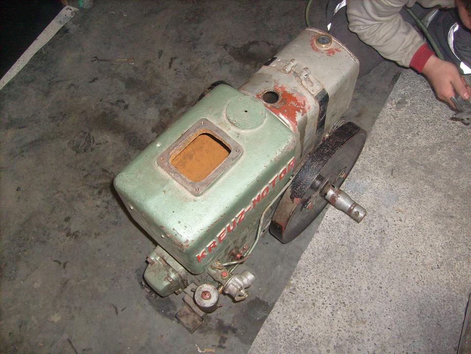

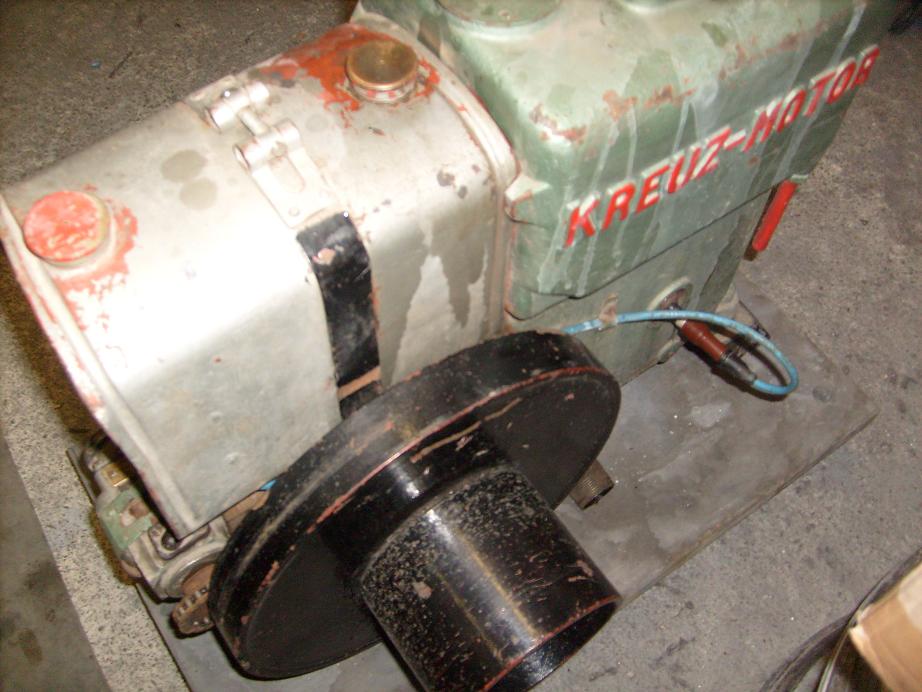

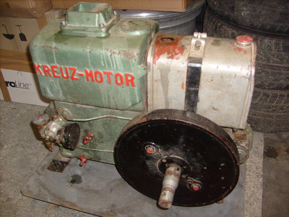

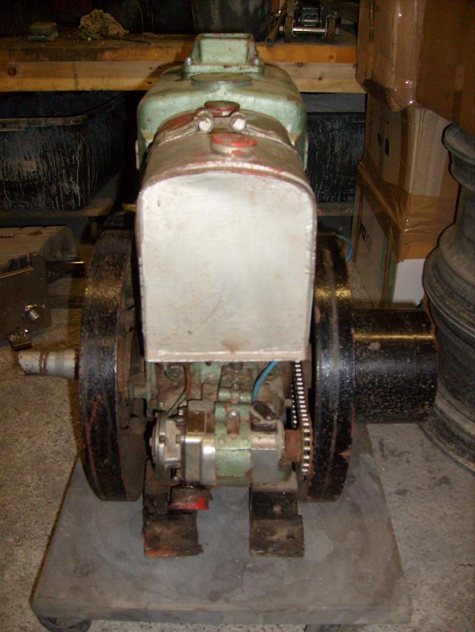

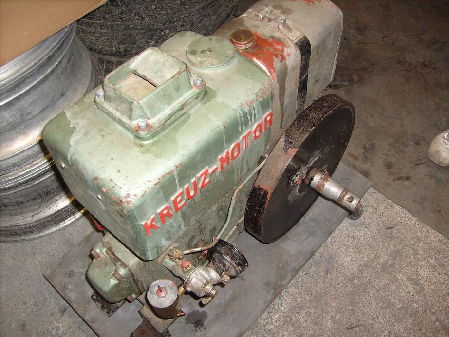

Hier noch ein paar Bilder des Kreuz Motors.
- K5.jpg (118.62 KiB) 6155 mal betrachtet
- K4.jpg (119.95 KiB) 6155 mal betrachtet
- K3.jpg (143.32 KiB) 6155 mal betrachtet
- K2.jpg (121.53 KiB) 6155 mal betrachtet
- K1.jpg (154.78 KiB) 6155 mal betrachtet

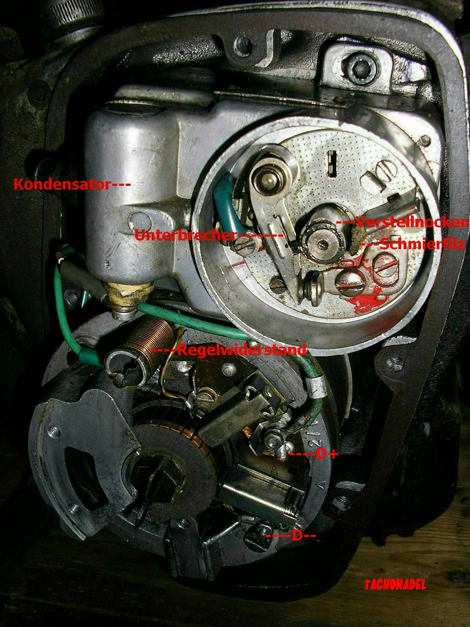

Schön zu wissen,dass es noch einen oder mehrere gibt die einen solchen Motor besitzen. Wie ich sehen konnte funktioniert deiner (tobi30v) mit Magnetzündung.
Da ich meinen nur mit einer Batterie zum Laufen bringe,würde mich interessieren,welche Zündanlage bei dir angebaut ist.
Gruss Ingo

Hallo Burgi,habe zwar wenig Ahnung von Deinen schönen Kreuzmotor,aber soviel kann ich auf Deinen
Bildern erkennen,der Zündmagnet ist von einer AWO(Motorrad),und die Zündung wurde mit
DDR-Teilen zu einer Batteriezündung umgebaut.

Hallo Lunte. Ich hab mir schon gedacht,dass die Zündung von einer AWO sein könnte. Mein Vater hatte mal eine.
Das habe ich am Deckel des Unterbrechers gesehen. Mal sehen ob ich die Zündung des Motors wieder auf Magnetzündung
umbauen kann,irgendwie.

Hallo Burgi,es ist kein Problem Deinen Magneten wieder neu aufarbeiten zu lassen,und was das wichtigste
ist, wieder aufmagnetesieren zu lassen.Es gibt Firmen die so was machen.Dann sollte auch Dein
Kreuz wieder auf Magnet laufen
Gruß,Lunte
