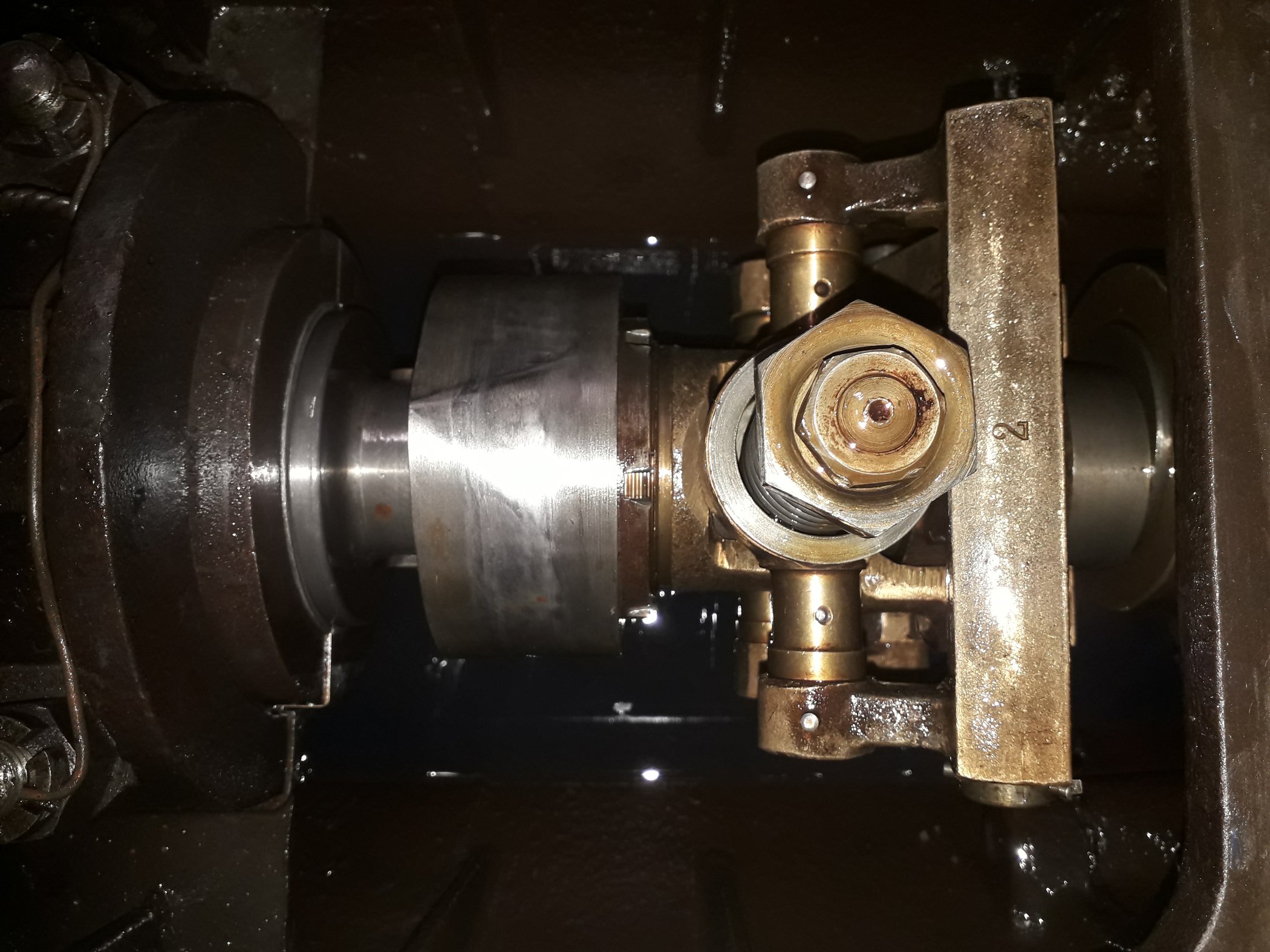

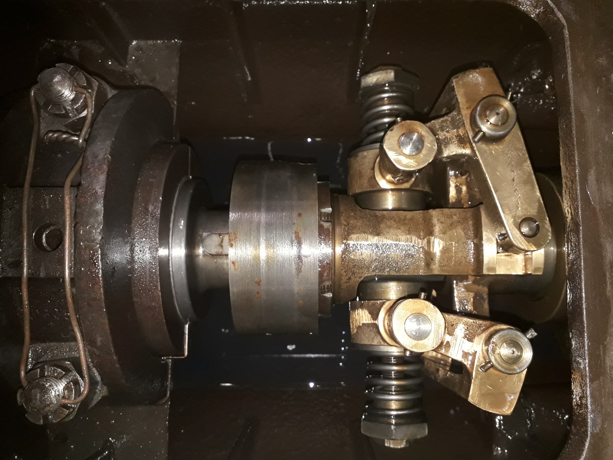

Hallo Motorspec,
Der Regler mit Steuernocken.

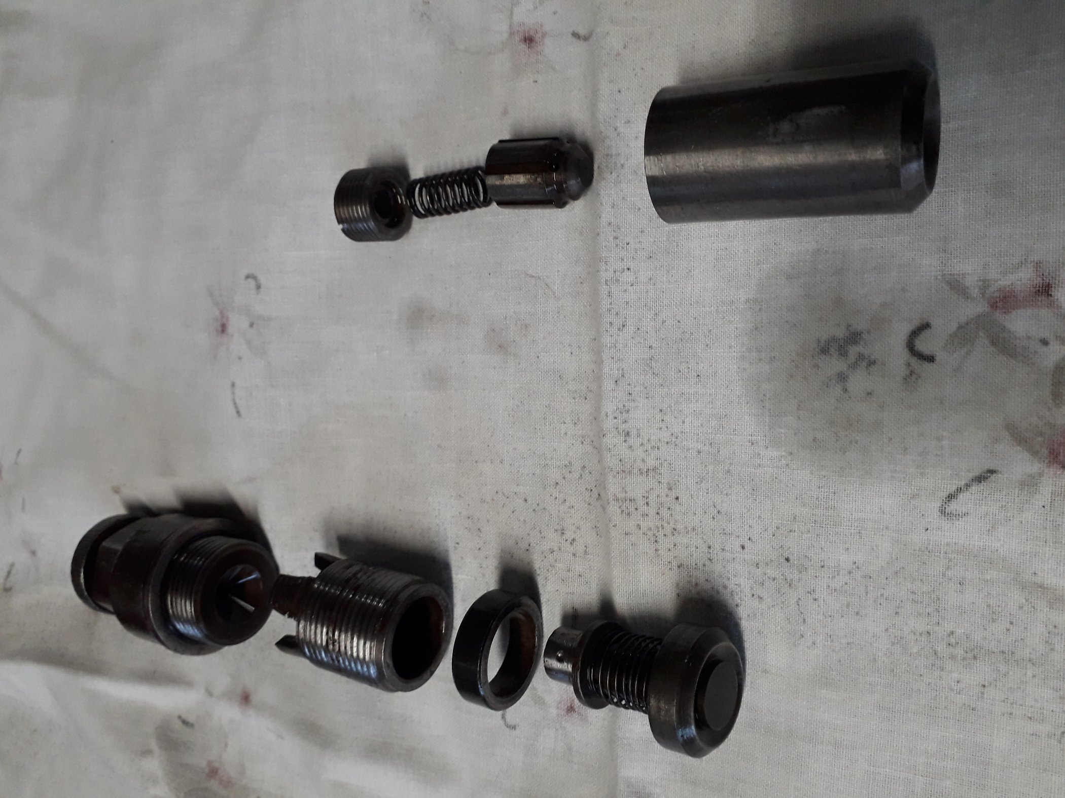

Links auf dem Foto Einlassventil
Rechts auf dem Foto Auslassventil

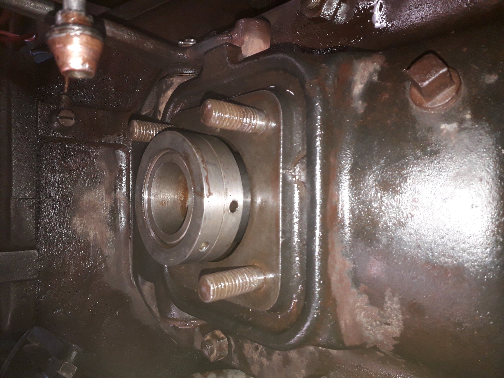

Pumpenkolben mit Pumpengehäuse

Einstellmuttern vor Pumpenhub

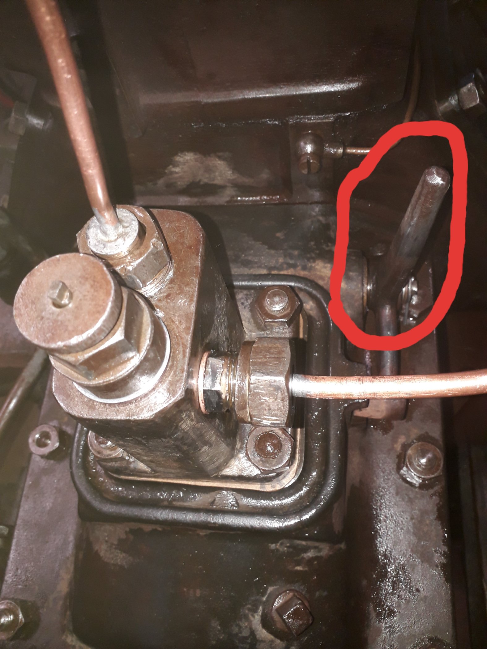

Kraftstoffpumpe mit Hebel zum Pumpen von Kraftstoff.
Bei diesem Motor ist kein Gas vorhanden?
GruB Harrie

Ist so aufgebaut, wie ich vermutet habe. Ich gehe mal davon aus, dass der Regler mit Nocken freigängig Ist. Wenn der Motor kein Gashebel hat, dann ist er für seinen ehemaligen Einsatz voreingestellt. Er wird also gestartet und geht auf seine Solldrehzahl.
Wurde an der Grundeinstellung des Pumpenhubes etwas geändert oder ist alles noch original?
Wenn Ich Es richtig verstanden habe läuft der Motor nur, dass er sich in der Drehzahl nicht regeln lässt.
Auf Grundbasis deiner Informationen wirst du wohl eine externe Regulierung einrichten müssen, was geschieht denn, wenn du den Vorpumphebel langsam anhebst, dann sollte die Drehzahl ja logischerweise fallen.
Probiere es bitte einmal. Könnte die einfachste Lösung sein.

Was ist das?

Hallo Schmierlappe
Dies ist der Ölmessstab.
