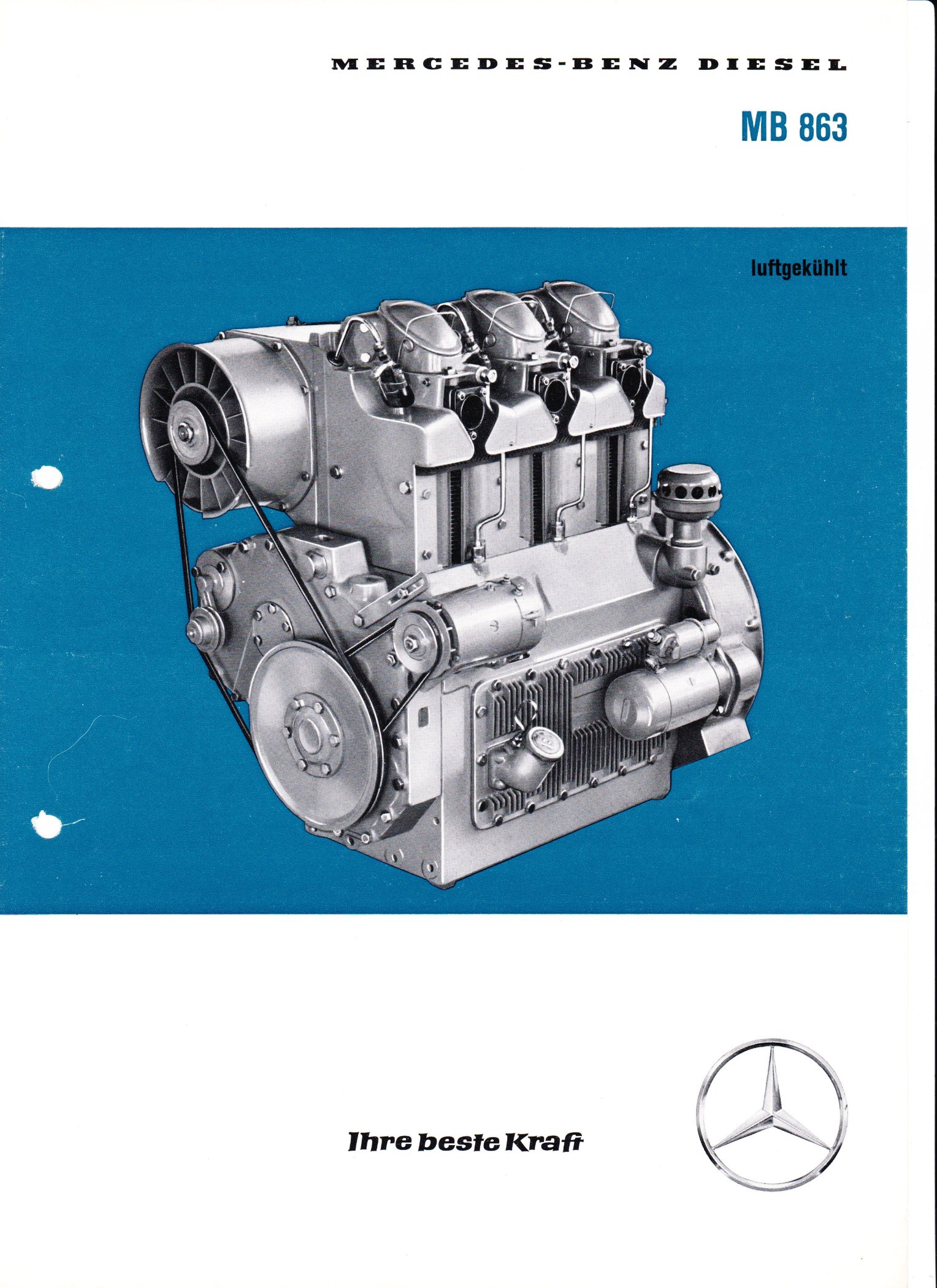

Hallo Ali!
Ein Datenblatt vom MB 863 habe ich. Wenn es dir um das ganze Aggregat geht, dann schau doch bitte mal, ob du ein Typenschild am Generator findest. Vielleicht war der Motor zugekauft, und das Aggregat ist von Still oder oder einem anderen Hersteller. Mercedes hat zwar auch eigene Aggregate gebaut, aber dafür habe ich keine Dokumente.
Grüße ausm Barnim!

Hallo Christian. Der Schild am Generator ist leider weg. Aber, gibt es eine Methode um die KVA oder Amperen Zahl zu bestimmen?
Danke im voraus

Hallo Ali!
Erstmal nur theoretisch: der MB 863 hat bei 1500U/min (vierpoliger Generator, 50Hz) 45PS, also rund 33kW. Dazu würde erfahrungsgemäß eine Generatorleistung von rund 25 bis 28kVA passen.
Aber eigentlich müsste man mehr vom Generator wissen: Bauart, selbst- oder eigenerregt. Wo lief das Aggregat? Könnte ja auch 60Hz haben; dann erhöht sich die Leistung entsprechend. Ist ein Schaltkasten vorhanden mit Messgeräten und Sicherungen? Das wären weitere Anhaltspunkte!
