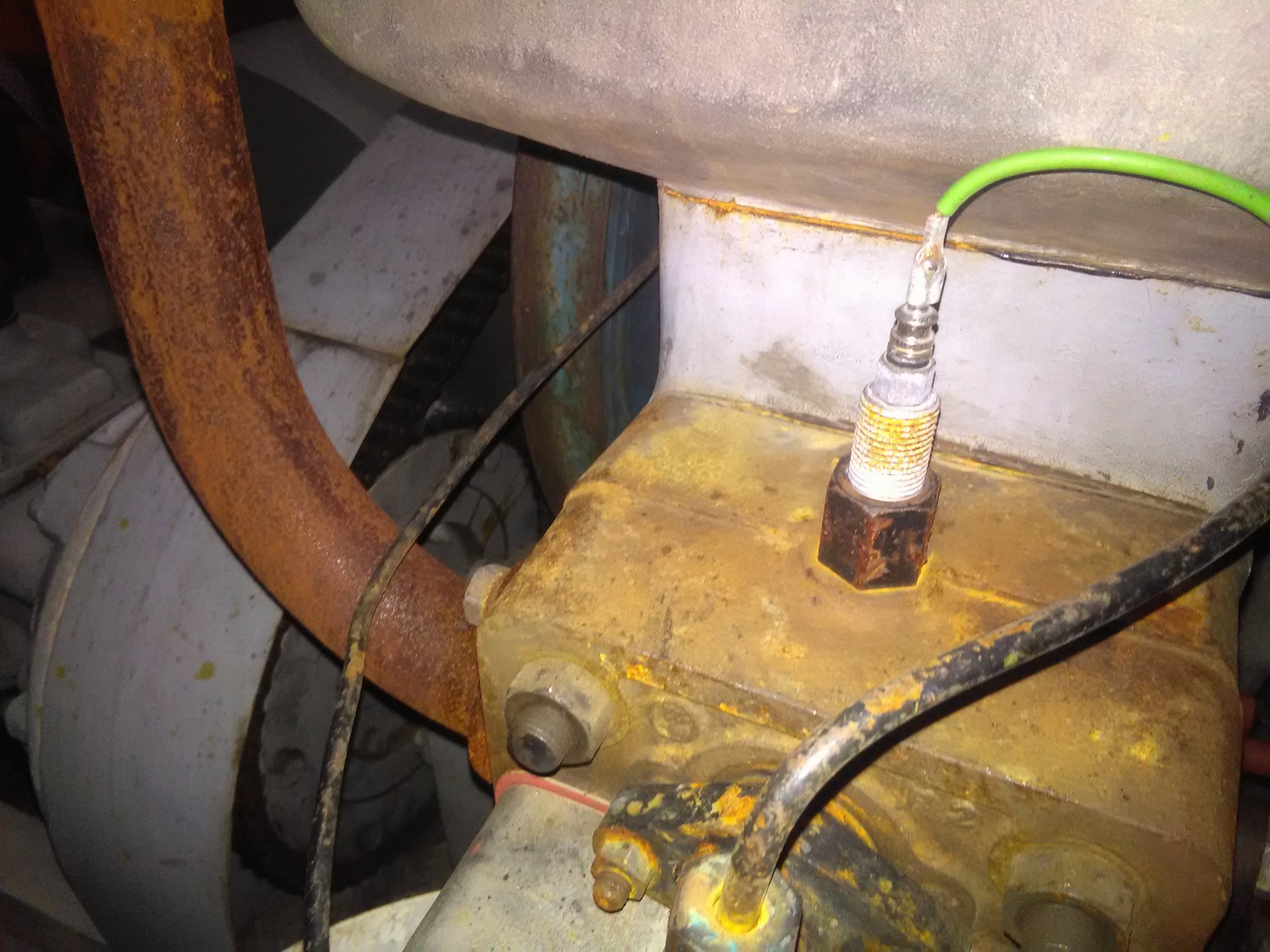

Re: 1H65 auf Stabglühkerze umbauen
Beitrag von storch »
ein paar bilder :D

Billiardgruen
Beiträge: 9
Registriert: Mi 19. Feb 2020, 06:50
Meine Motoren: Cunewalder 1H65/7
Beitrag von Billiardgruen »
Ah ok Danke
Sieht ja interessant aus
