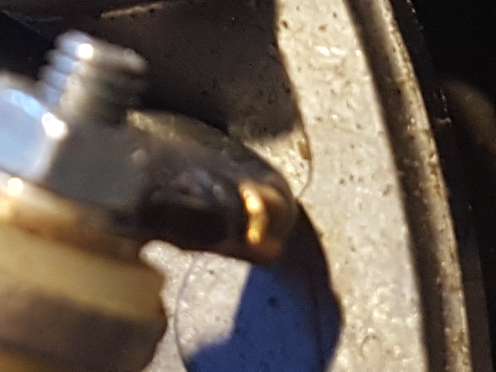

Hier noch mal der Fehler, selbst nach Trennen vom Unterbrecherknopf

Das ist ein Bild (Ausschnitt aus meinen Dokumentationen) vor dem Test und den ganzen "Einstellarbeiten" auch hier hätte schon auffallen müssen, dass es vermutlich zum Kraftschluß gekommen ist. Der Unterbrecherabstand ließ sich nicht mehr einstellen, erst nach bearbeiten.
Ebenso ist nun der Kontakt ohne Achse zu erkennen. Die Achse soll man entfernen können.
