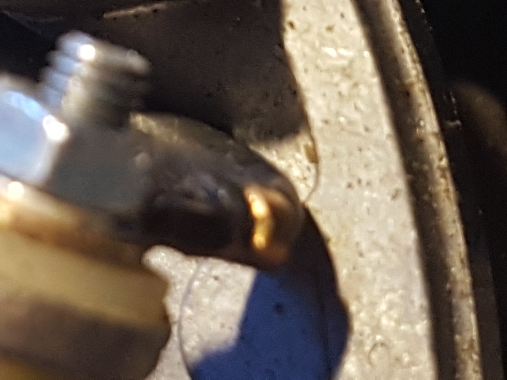

Hier noch mal der Fehler, selbst nach Trennen vom Unterbrecherknopf

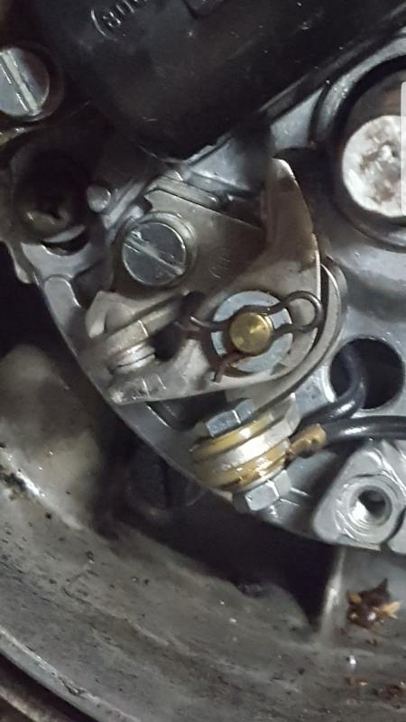

Das ist ein Bild (Ausschnitt aus meinen Dokumentationen) vor dem Test und den ganzen "Einstellarbeiten" auch hier hätte schon auffallen müssen, dass es vermutlich zum Kraftschluß gekommen ist. Der Unterbrecherabstand ließ sich nicht mehr einstellen, erst nach bearbeiten.
Ebenso ist nun der Kontakt ohne Achse zu erkennen. Die Achse soll man entfernen können.
Danke Für den Tip mit der Achse vom Unterbrecher. Auf der Suche bin ich tatsächlich auf jemanden gestoßen, der wohl ein größeres Lager an "Alten" Ersatzteilen besitzt und genau so einen Unterbrecher gerade Versandfertig macht
Wie schnell sich (angeblich, nachvollziehbar wenn beschichtet) ein nachgearbeiteter Unterbrecher auflöst werde ich hier dokumentieren, bin mal gespannt
