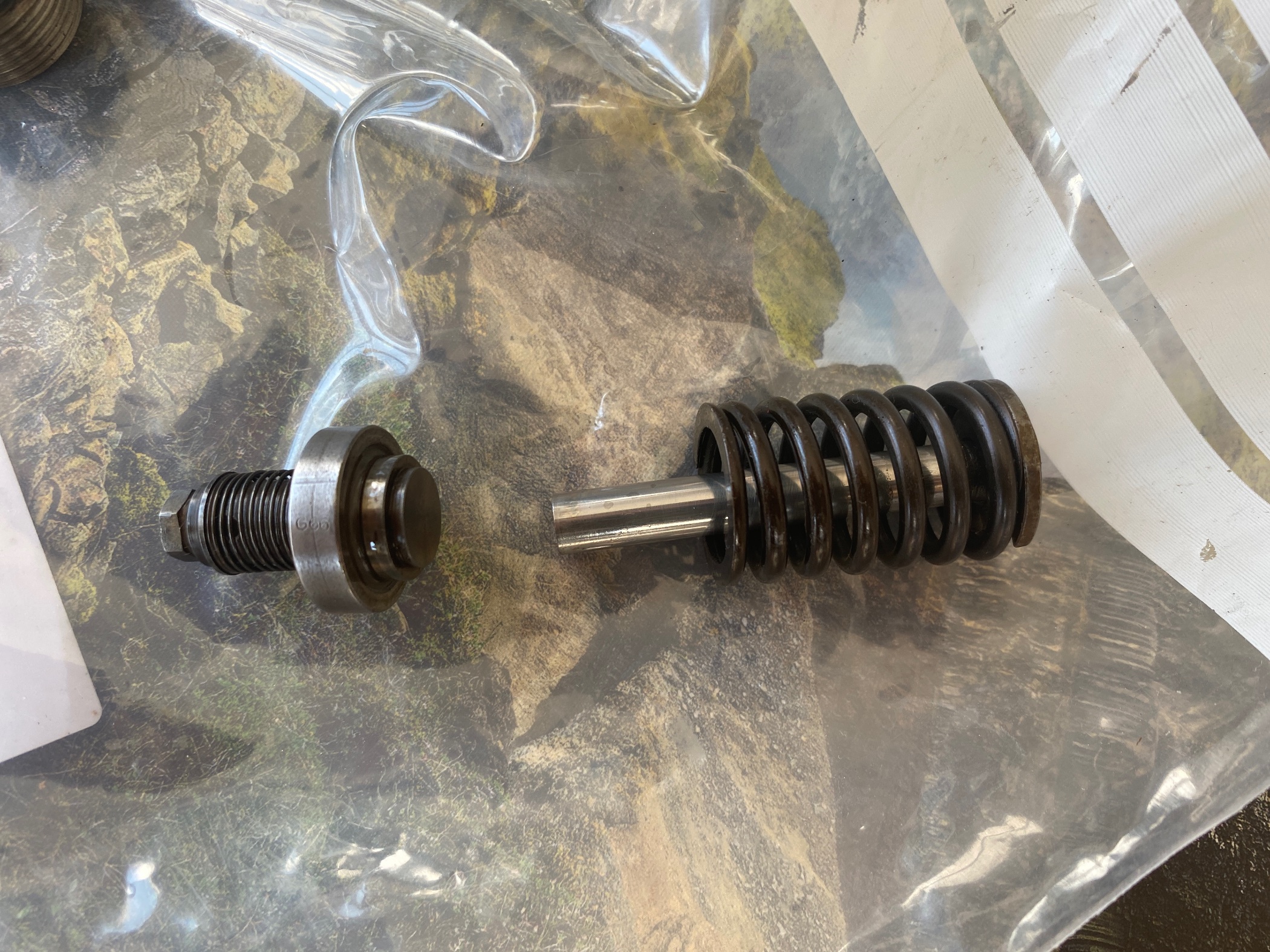

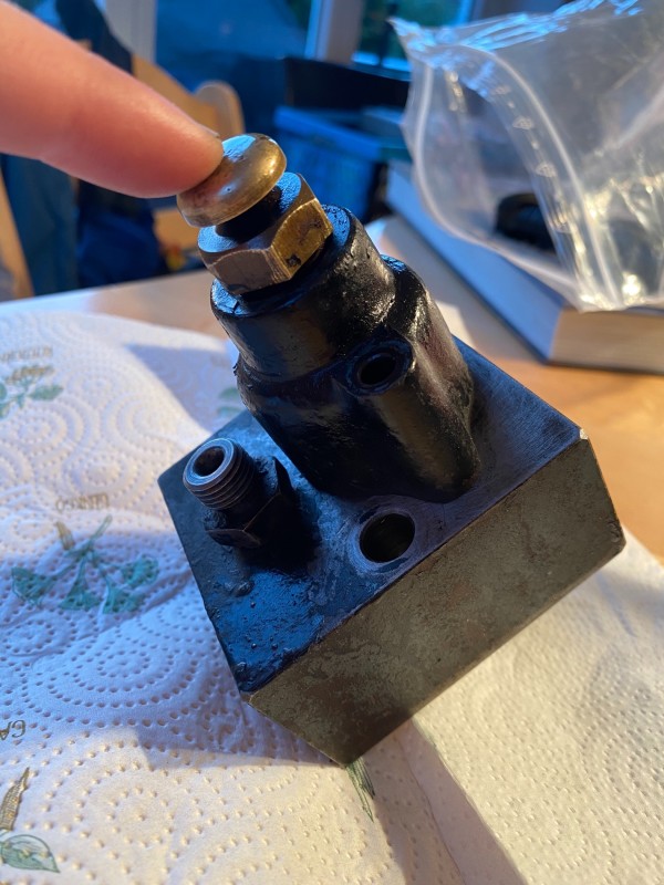

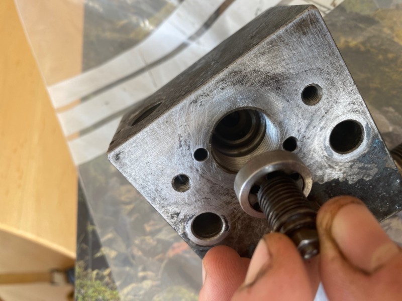

Hier Bilder:
Hier Bilder:

Re: Hatz L1 pumpt nur sporadisch Diesel
wenn der kolben so eine wendel steuerkante besitzt
- images.jpeg.jpg (11.27 KiB) 3193 mal betrachtet
gut.
dh auch wenn er nur hin und wieder druck aufbaut, so baut er doch druck auf also kann man ausgehen dass di pumpe selbst io ist. da auch der pumpenhub immer erfolgt.
da er nicht diese steuerkante besitzt erfolgt die regelung entweder über ein überlaufventil oder wie bei einigen deutz über den pumpennocken, das weiß ich leider nicht.
aber hier würde ich ansetzten.
kontrolle der leichtgängigkeit von regler und gestänge.
kontrolle ob etwas ausgeschlagen ist.
wenn überlaufventil kontrolle auf dichtheit, ggf nachschleifen.
schauen ob in der pumpe rückschlagventile sind und diese kontr. ob si nicht klemmen.
da er hin und wieder druckaufbaut liegt die vermutung nahe dass sich irgendwas von zeit zu zeit verklemmt in der stellung teil/nullförderung.
auch leitung zu pumpe und dieselfilter auf fluss prüfe
lg
