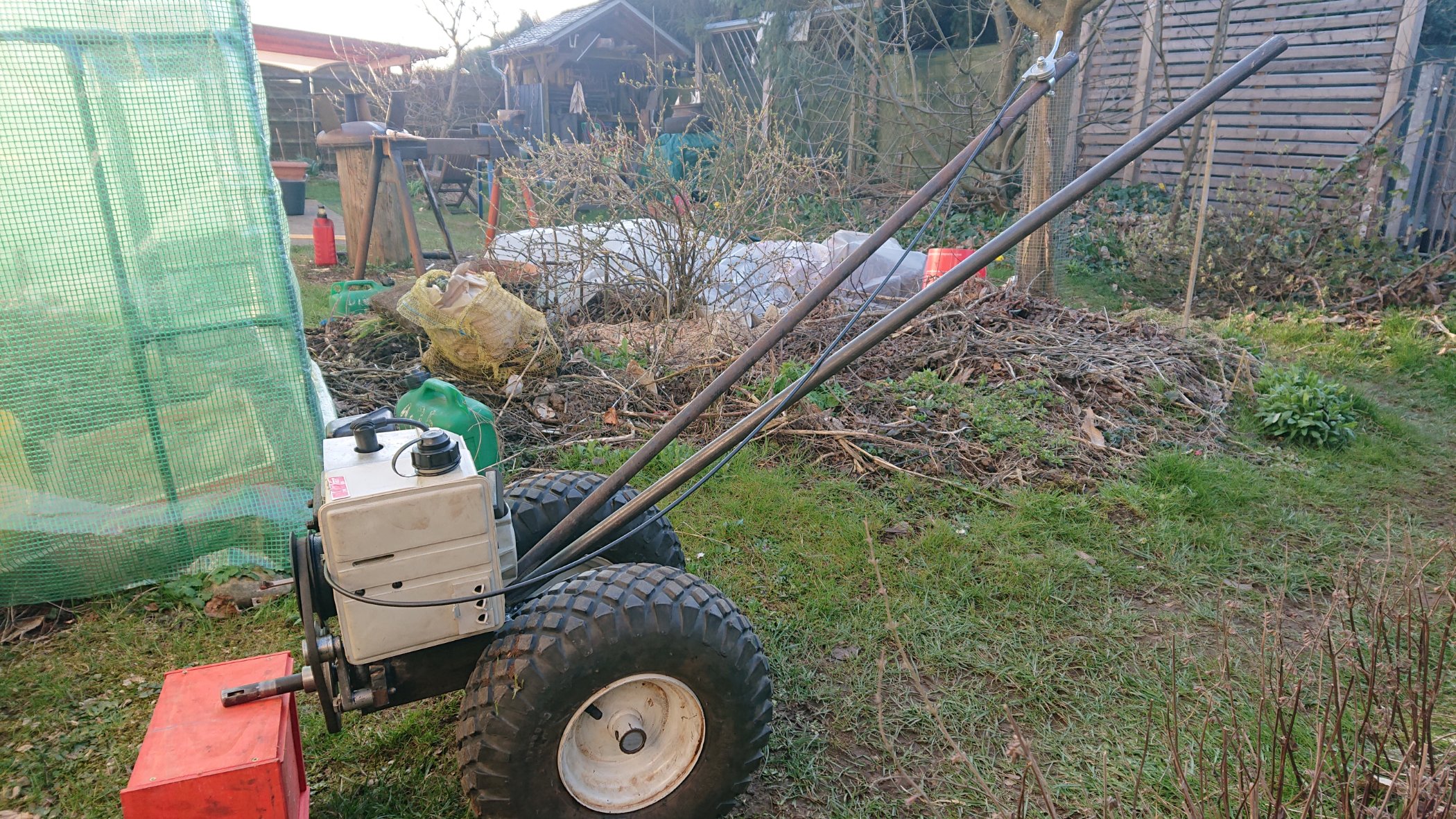

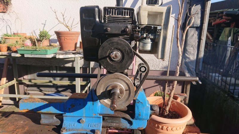

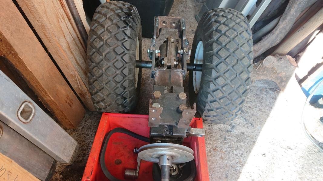

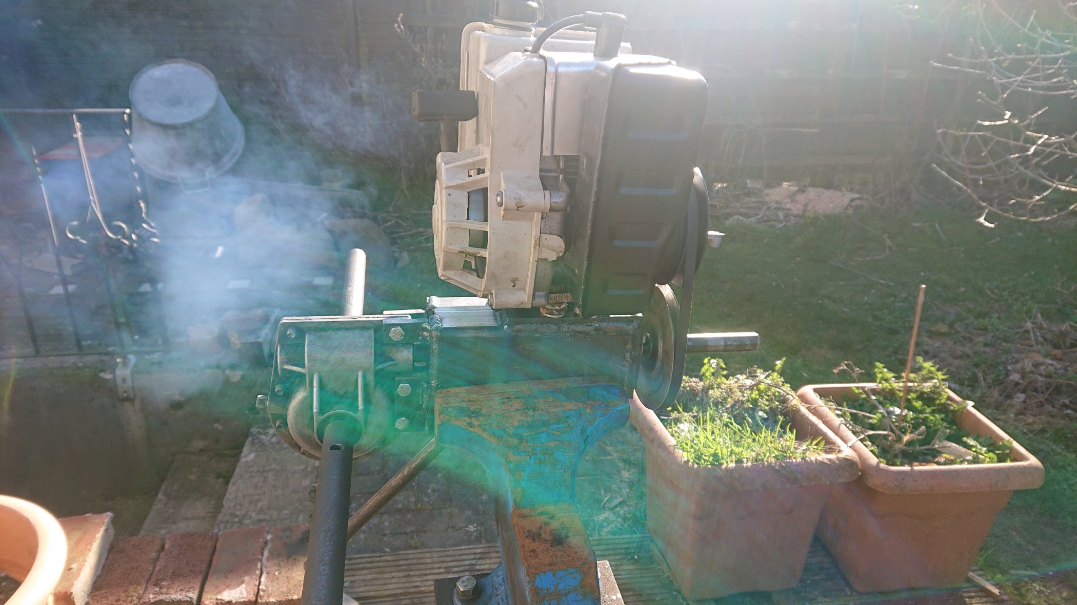

Ich habe angefangen einen Einachser zu bauen. Den Rahmen habe ich selber konstruiert und geschweißt. Das Getriebe ist von einer Schneefräse. Der Motor ist ein kleiner Zweitakt Motor von Aspera Motors. Die Fliehkraftkupplung ist ein Ersatzteil von einer Rüttelplatte. Die Spannrolle ist von einem VW Lupo. Die Räder und die Holme sind noch nicht fertig.

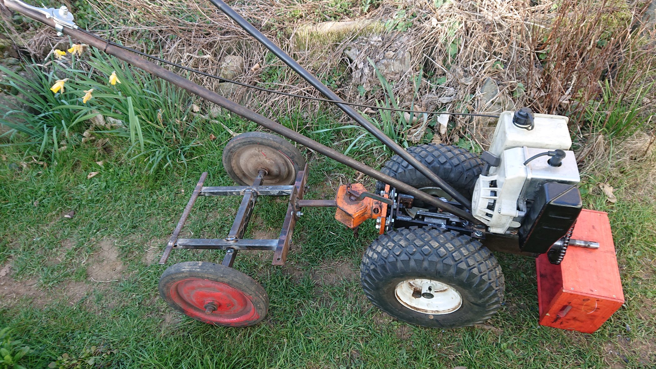

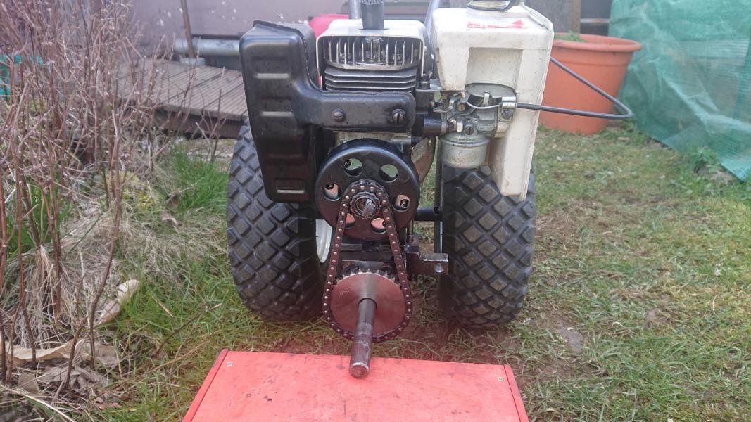

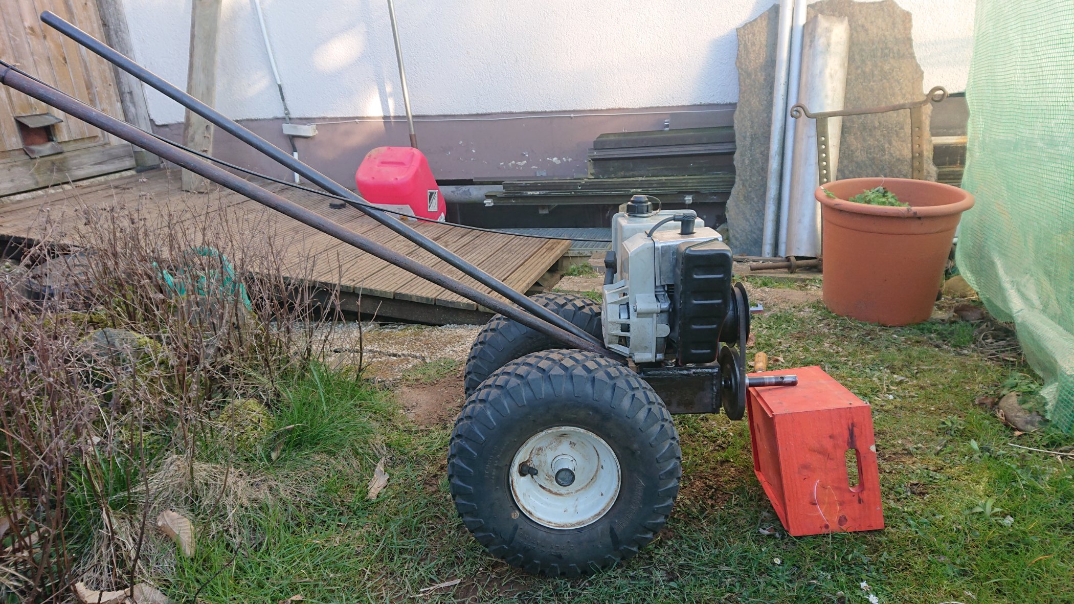

Ich habe eine neue Kupplung an meinem Einachser eingebaut weil die alte Kupplung erst bei viel zu hoher Drehzahl eingekuppelt hat und habe den Riemen durch eine Rollenkette ersetzt.Und ich habe den Rahmen verlängert damit der Einachser auch was arbeiten kann.

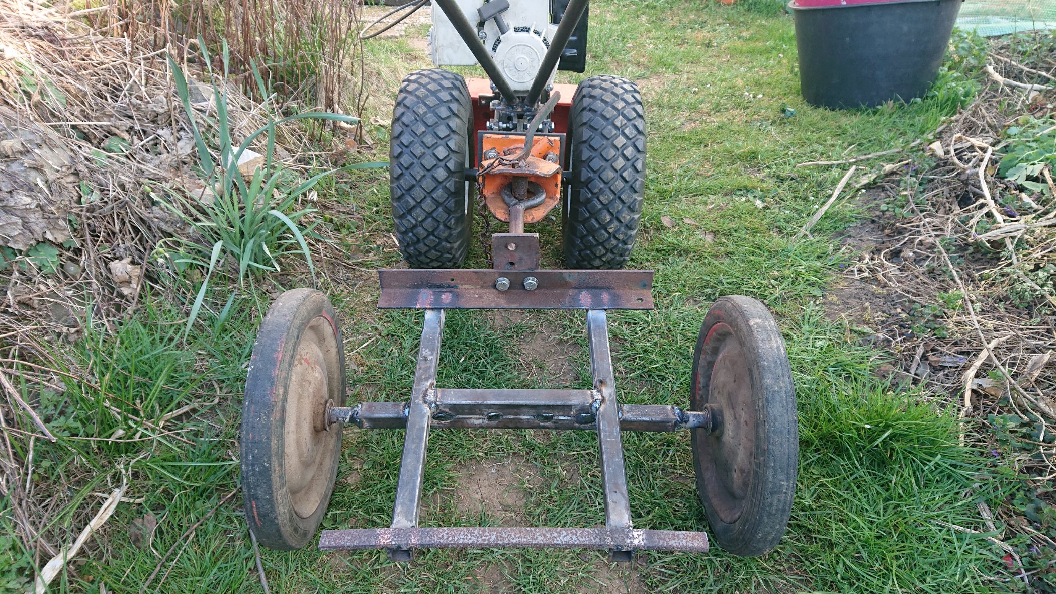

Ich habe angefangen einen Anhänger zu bauen für meinen Einachser. Der Anhänger ist bewusst zum hinterherlaufen gebaut weil ich einen kleinen kompakten Anhänger besser verwenden kann und damit auch zuhause besser fahren kann.
