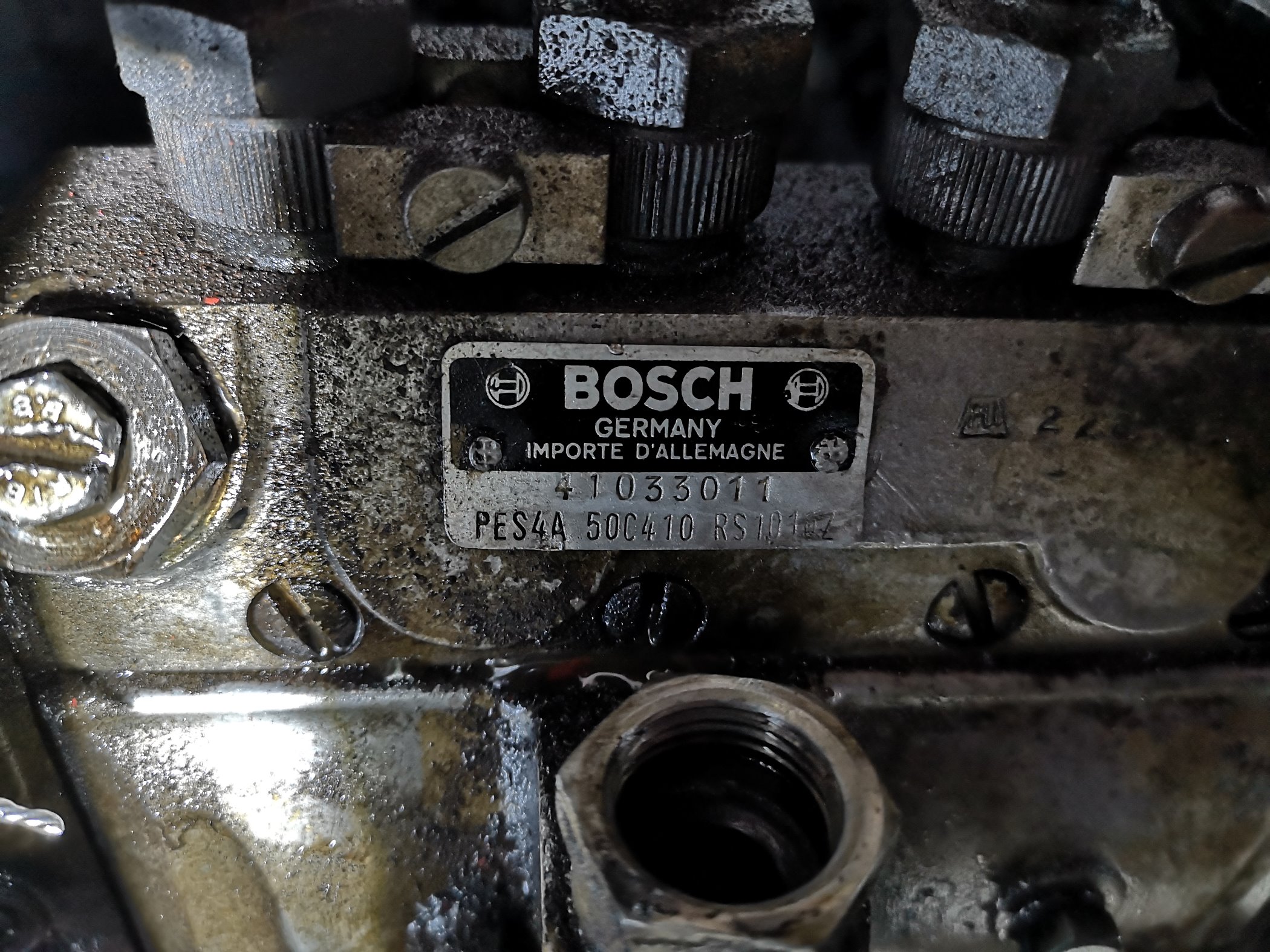

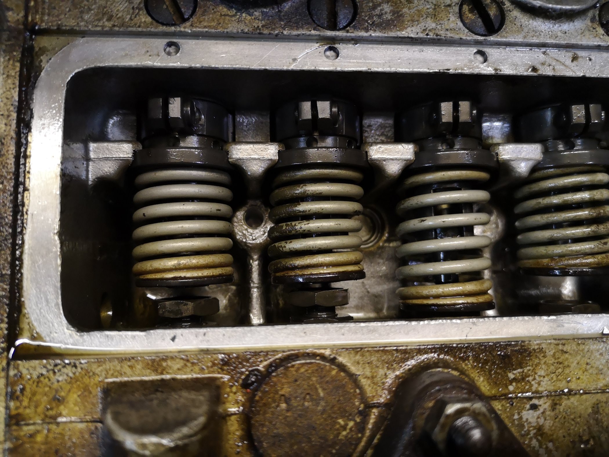

ich hab da ein Problem mit meiner Einspritzpumpe.
Nur das 3 Element bewegt sich. 1,2+4 sind fest.
hat jemand ne Idee wie ich die wieder gängig bekomme?

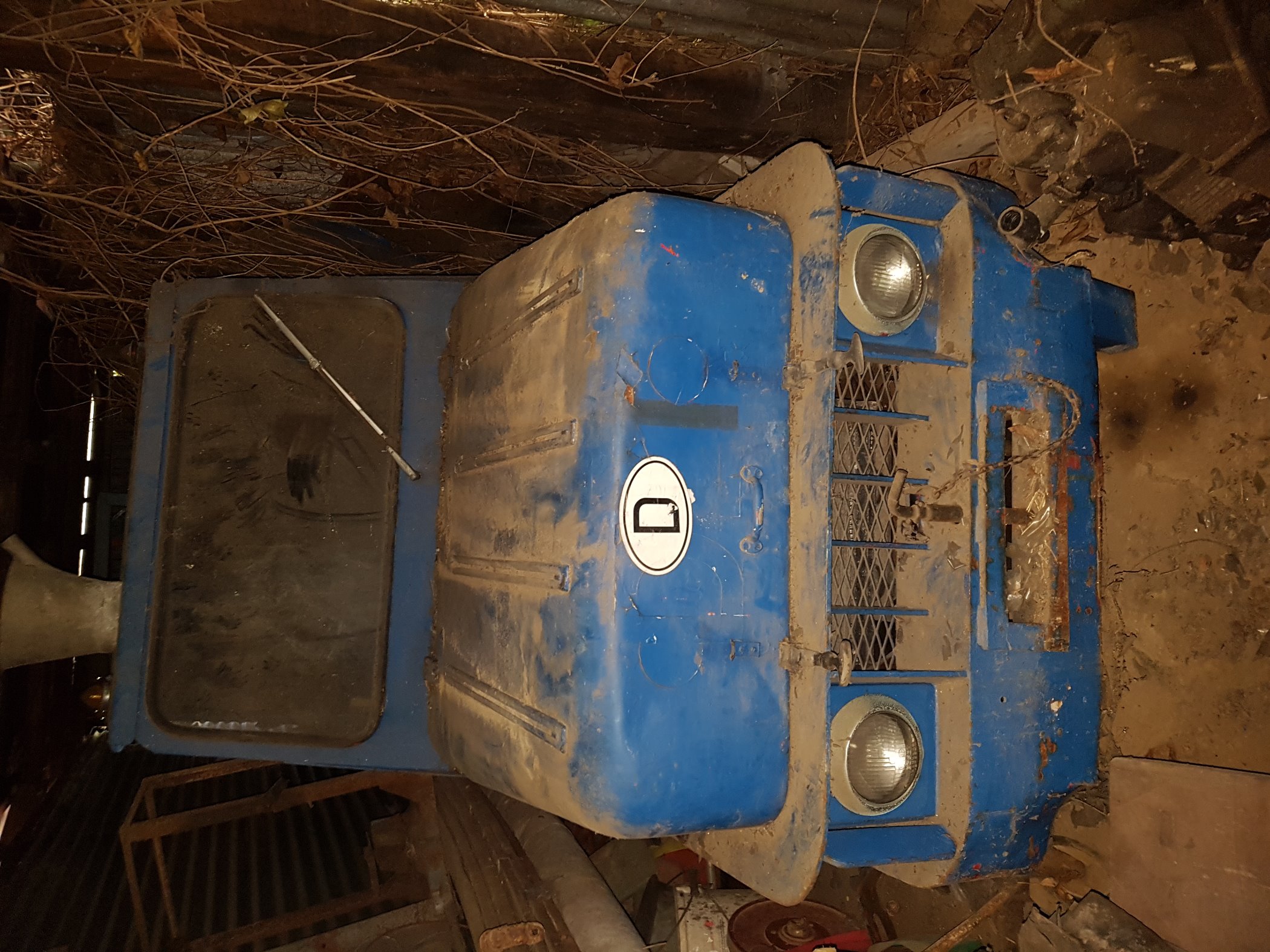

das gehört zu dem Flugzeug / Gepäckwagenschlepper

Moin, machte ich gerade bei meinem Unimog: Aral Diesel von der teuren Sorte durchpumpen, Einspritzleitungen abbauen, Druckverschraubung und entlastungesventile aubauen, messingdorn (5mm??) einstecken und vorsichtig mit kleinem hammer runterklopfen - das geht nur bei den Elementen bei denen die Nocken gerade unten stehen - immer wieder einen Pumpenhu Diesel durchpumpen (Mit handpumpe), Motor weiter drehen bis nächste Nocken unten sind, wieder runterklopfen, pumpen, wenn alle Kolben beim drehen auf und ab gehen mit dem Stophebel gegen die zahnstange drücken. wenn die Zahnstange nicht zurück kommt die Anschlaghülse an der Stirnseite abschrauben, eine Schraube in die zahnstange setzen und vorsichtig hin undherdrücken. Mit erwas Geduöld bekommst Du das hin. Mit gewalt verschieben sich die fördermengen .... das ist nicht so gut!

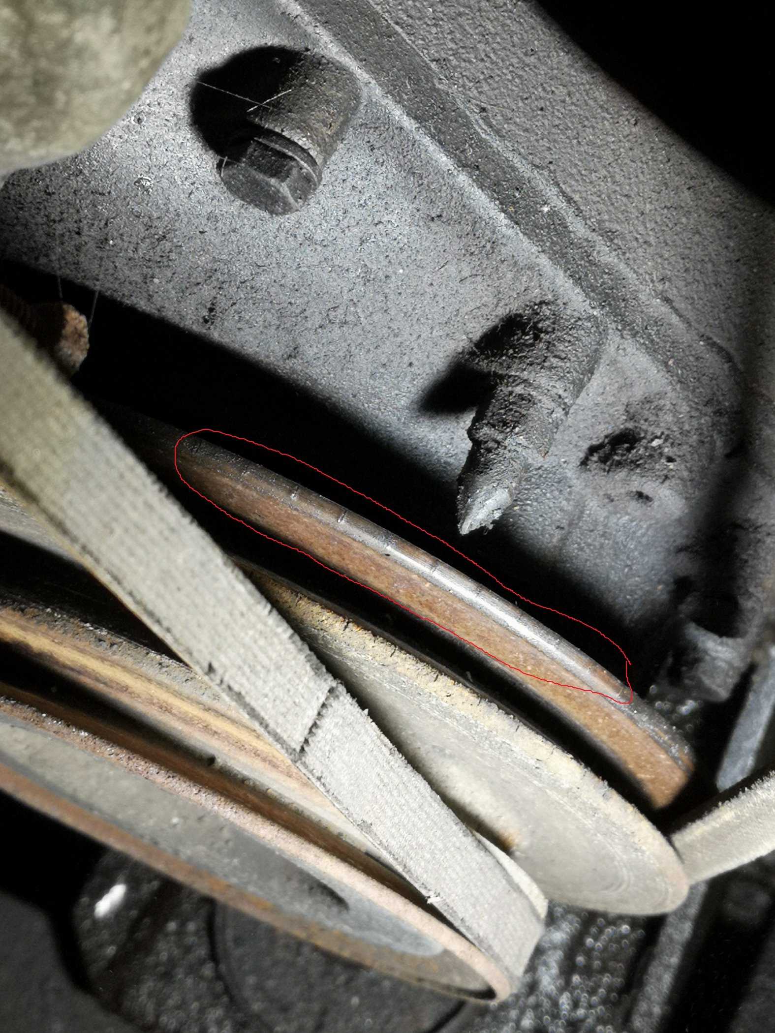

kann mir jemand etwas über die Deutung der Striche auf der Scheibe sagen?
wie stellt man danach den OT ein?
