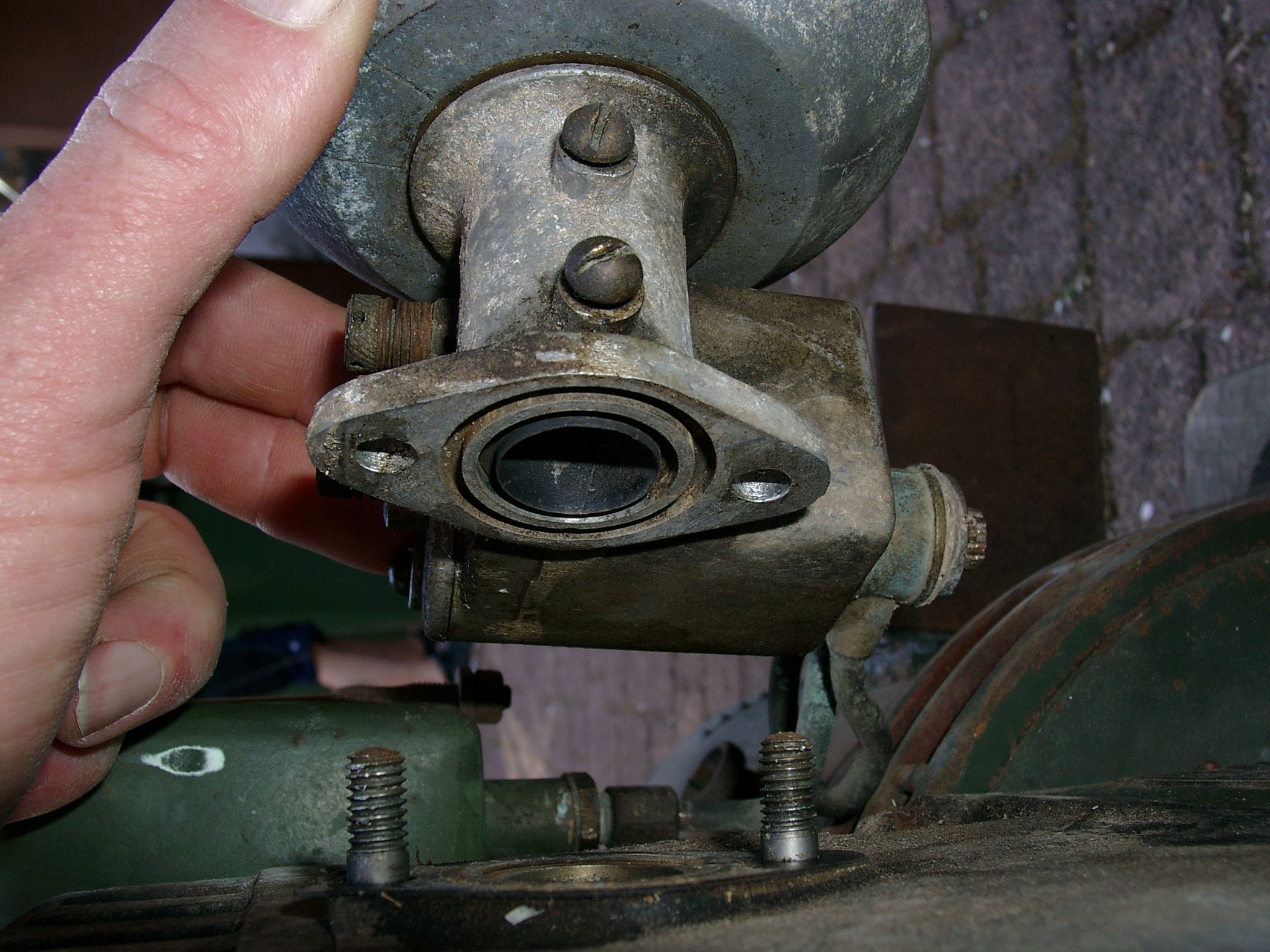

bei meinem A2 ist der Vergaser ohne Dichtung direkt am Kopf befestigt - ob original so oder so geworden kann ich nicht sagen.
Die kleine Bohrung im Kopf auf 6-Uhr, die Bohrung im Vergaser auf 3-Uhr, von aussen gesehen, im Bereich der Ringnut.

Hallo "waldtill",
…danke für die Mühe den Vergaser abzuschrauben.
Zylinderseitig ist bei Dir eine Dichtung zu sehen, die auch die von mir vermutete Aussparung hat damit die Bohrungen Verbindung bekommen.

…wie angedroht, habe ich es mal ausprobiert und der Vergaserdichtung noch ein Loch mehr verpasst. Die Bohrungen im Kopf und dem Vergaser haben somit (wieder) Verbindung.
Es funktioniert, der Motor läuft nun auch mit komplett geöffneter Luft in allen Drehzahlbereichen und reagiert auf Verstellung der Düsennadeln.
Erklären kann ich den Zusammenhang leider nicht.
