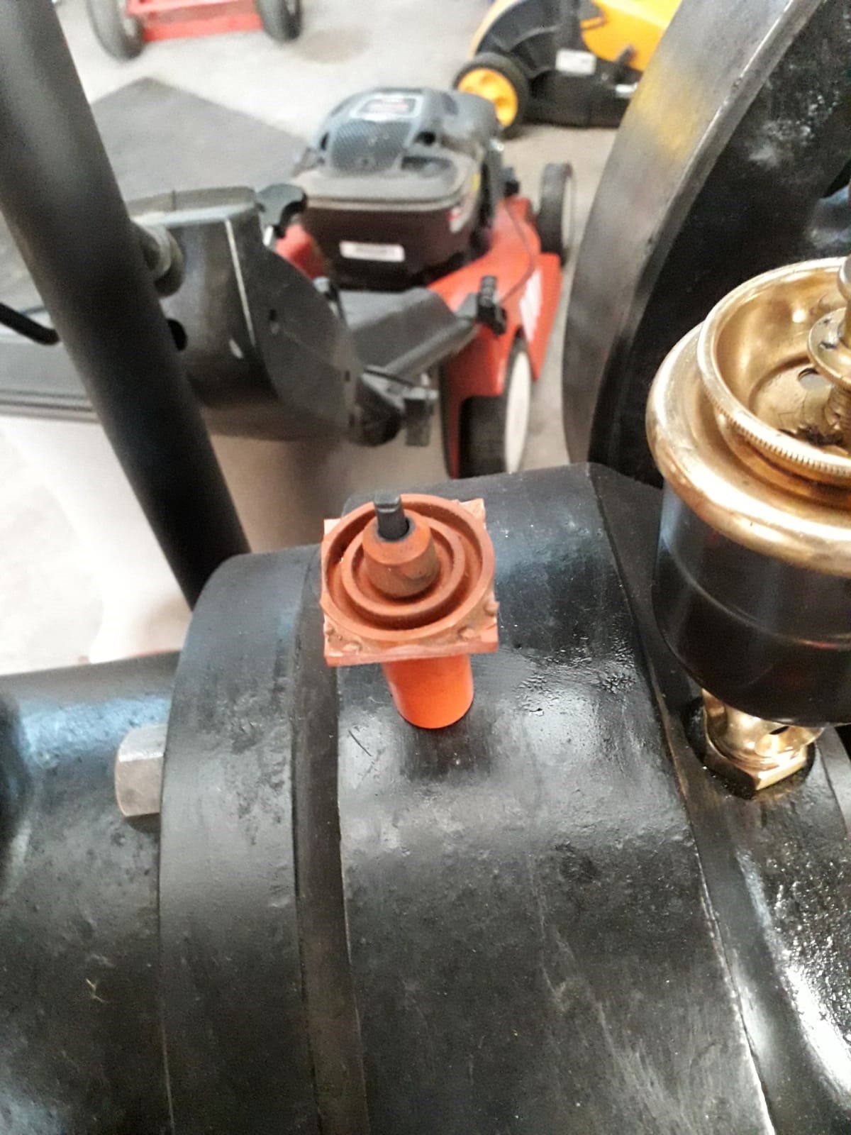

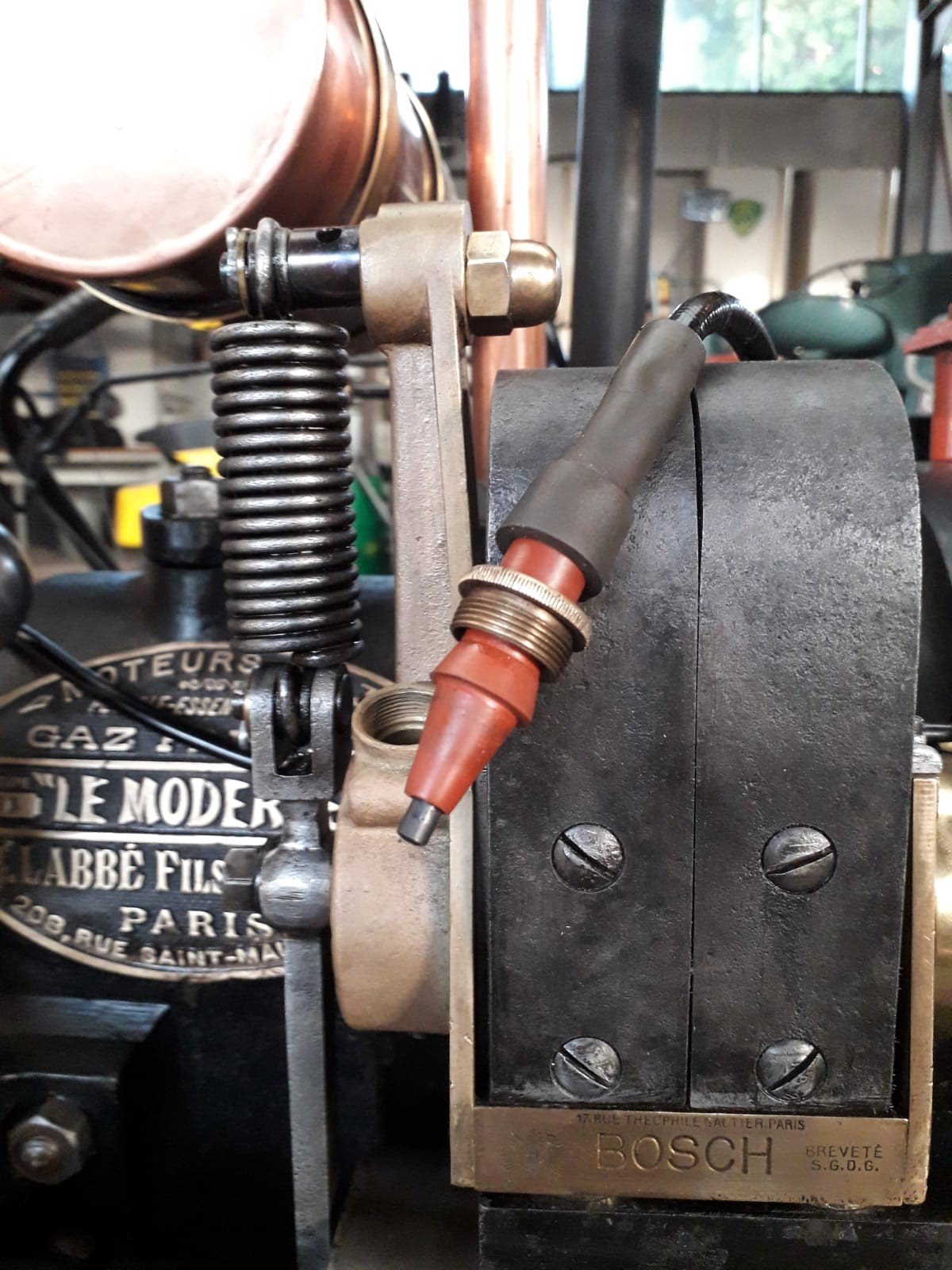

Ik heb van eenzelfde magneet een stroomafnemer gemaakt van
Een verdelerkap bosch opel omega
Jemoet wel kunnen beschikken over een draaibank
Gr:TIESKE

Das ist eine tolle Idee! Hast Du Bilder davon gemacht? Es würde mich interessieren.

Tieske hat mir die Bilder per Mail geschickt. Ich lade sie hier mal hoch.
PS: Hochladen wäre auch nicht schwierig gewesen:
  • Unten auf "Dateianhänge" klicken
  • Dann auf "Dateien hinzufügen" und die gewünschten Dateien auswählen

Super Idee,
die Verteilerkappe ist für unter 10.- mit Versand zu bekommen und die Schleifkohle ist gleich mit dabei!!!
z.B. hier: https://www.ebay.de/itm/Verteilerkappe- ... XQuTNTM-uL
Läßt sich natürlich auch sehr gut,in diesem Fall, in einem Drehteil realisieren!!
