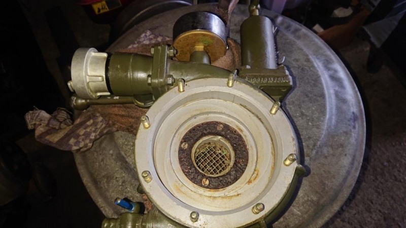

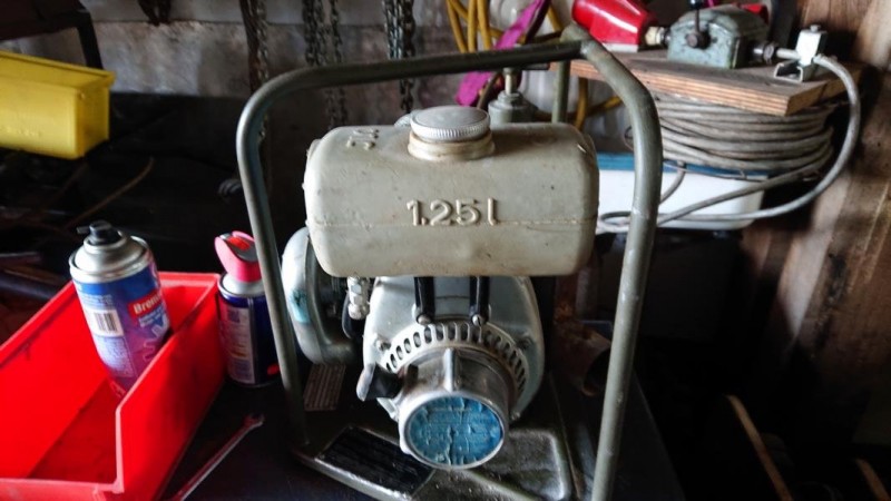

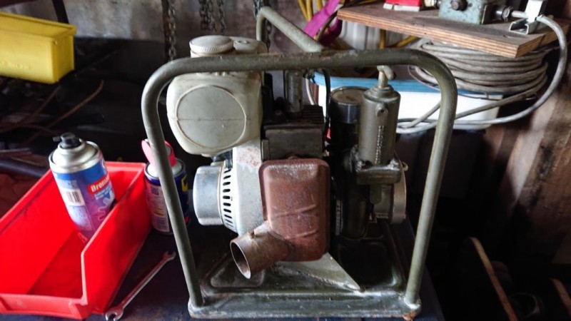

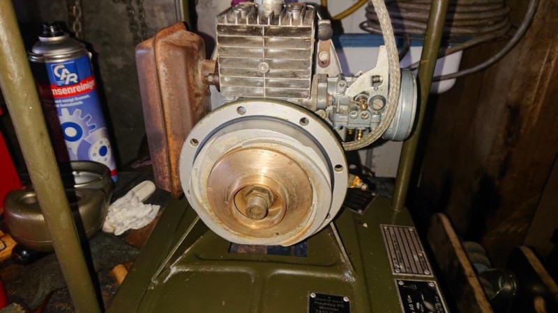

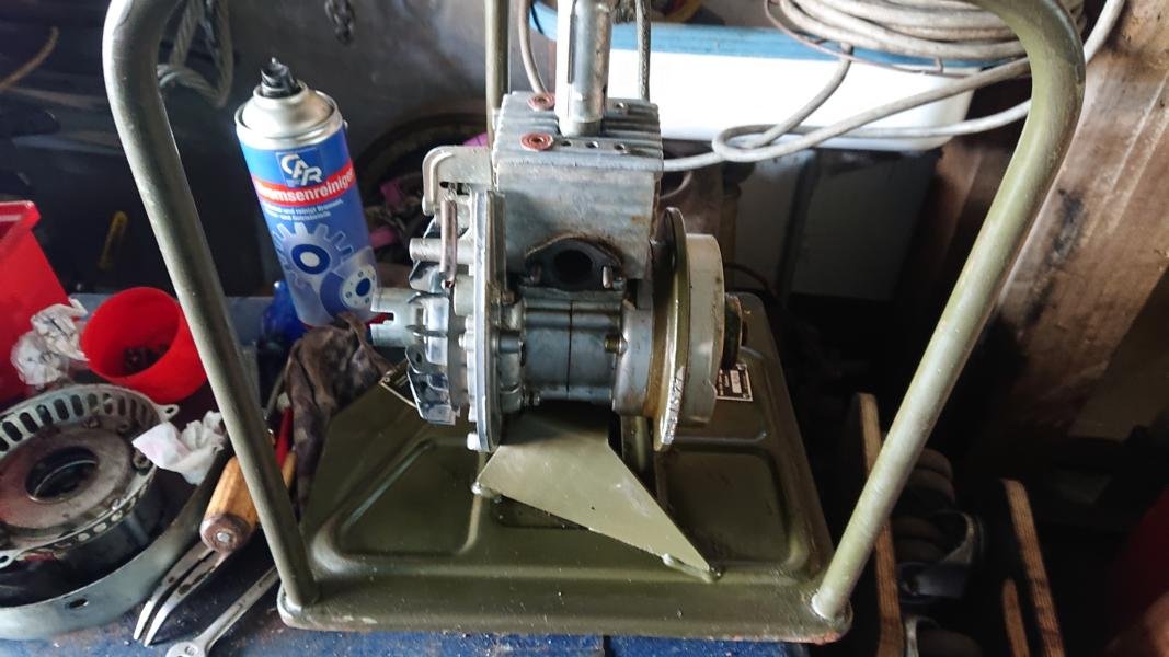

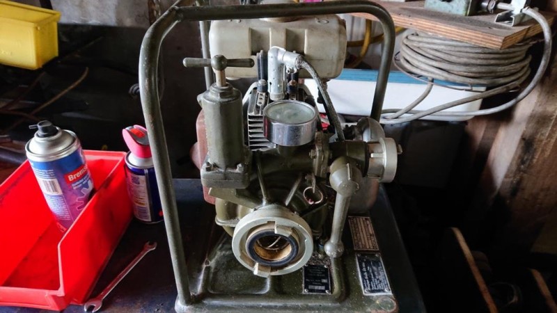

Ich habe am Samstag meine TS 05/5 abgeholt.Die Pumpe kann 50 L/min bei 5 bar Ausgangsdruck.
Leider ist durch Falsche lagerung der Motor fest gegangen der rest von der Pumpe ist in guten zustand und hat warscheinlich nicht viel gelaufen.

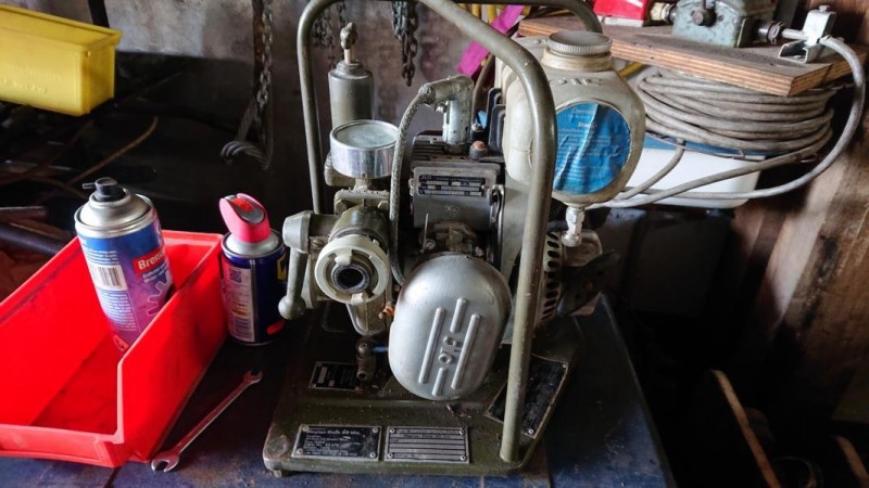

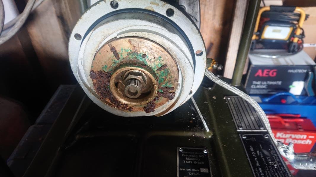

Die Tragkraftspritze läuft seit ein paar Tagen wieder. Der Motor war nicht das Problem sondern die Pumpe war mit Dreck verKlebt.
