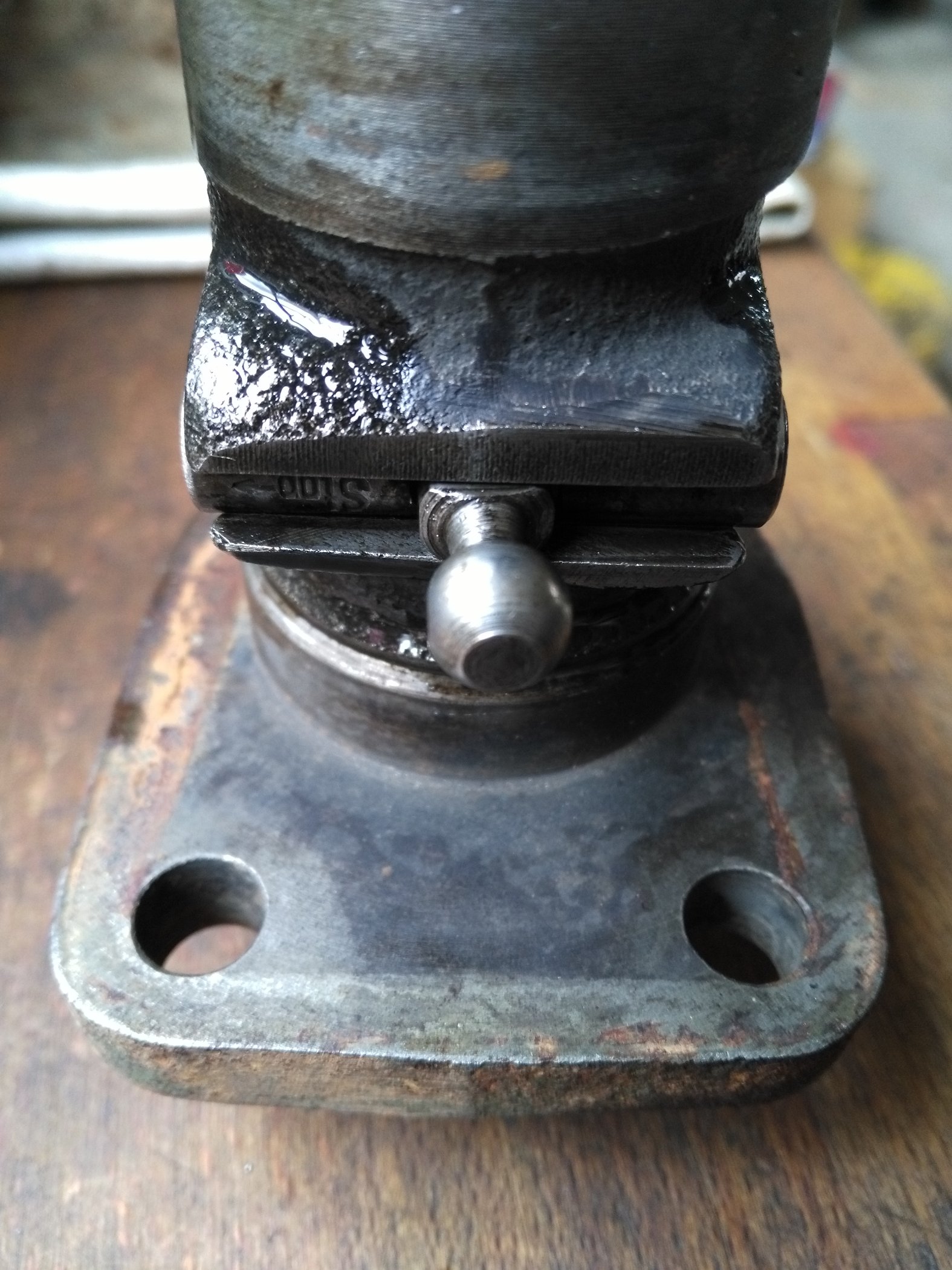

Hab mal wieder ein kleines problemchen :roll:
Hab vor einiger zeit von meiner freundin einen kleinen farymann typ er geschenkt bekommen :D
Leider hat irgendein vollpfosten den tank vor vermutlich 30 jahren mit benzin gefüllt. die folge, tank verrostet, filter im eimer und pumpe fest :x
War mal ein dieselfilter!

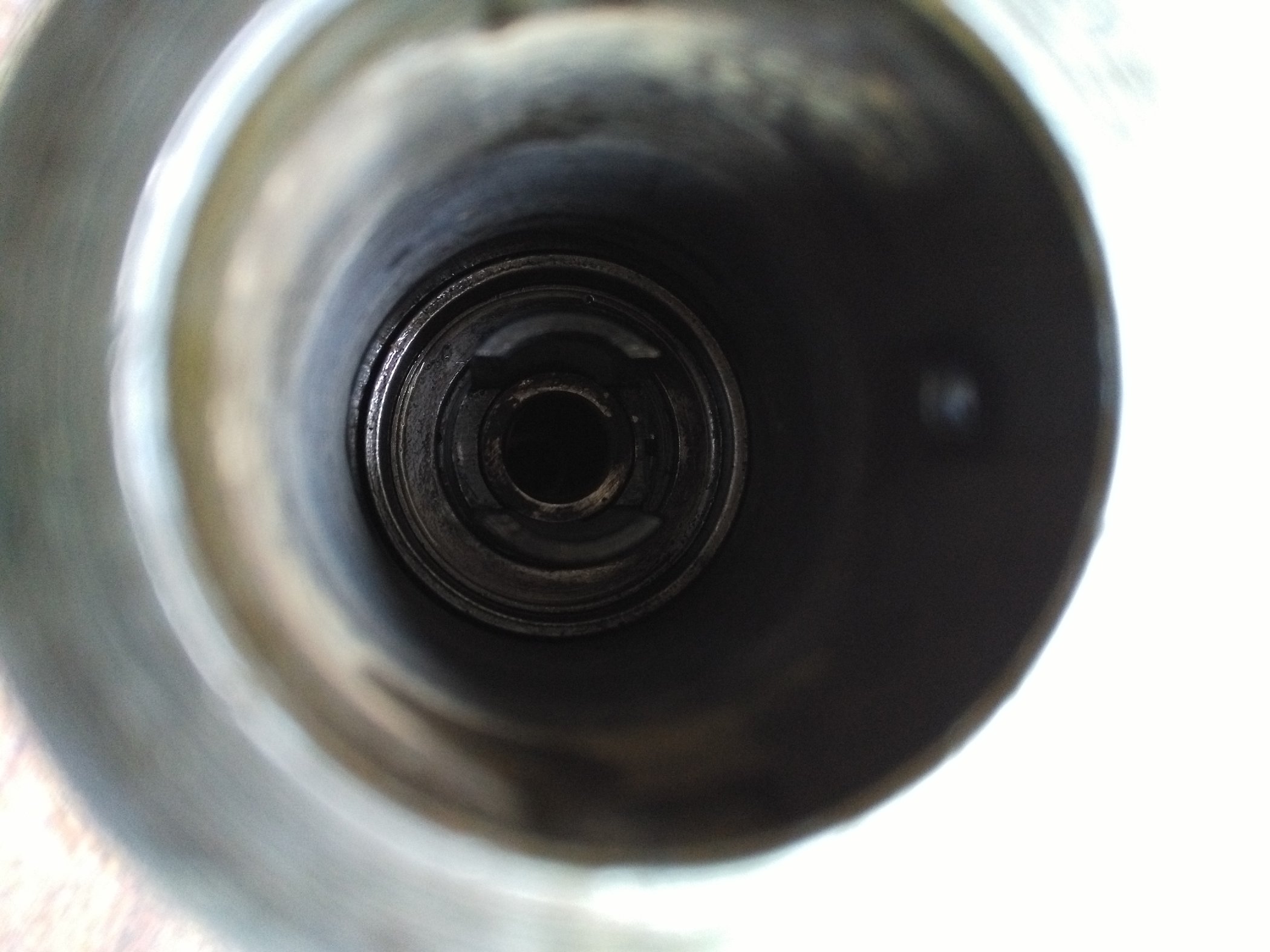

Habe jetzt die einspritzpumpe vorsichtig demontiert und nach langem einweichen und gefühlvollen klopfen ist der pumpenkolben tatsächlich gekommen. alles peinlichst gereinigt und jetzt wieder zusammen.
Allerdings habe ich mir nicht gemerkt auf welcher position das zahnrad das den pumpenplunger verdreht auf der zahn-/regelstange sitzt :oops:
Auf dem zahnrad sind drei winzige markierungen. Weiss nicht ob die was zu bedeuten haben.
Auf dem zahnrädchen ist oben der mitnehmer des pumpenkolbens(bild)
Wer kann mir helfen, und weiss wie die zahnstange im verhältniss zum zahnrad stehen muss.
Danke und gruß Christoph

Hi
Das kann ich dir am Telefon erklären.
Habe dir eine PN gesendet.
Lothar
