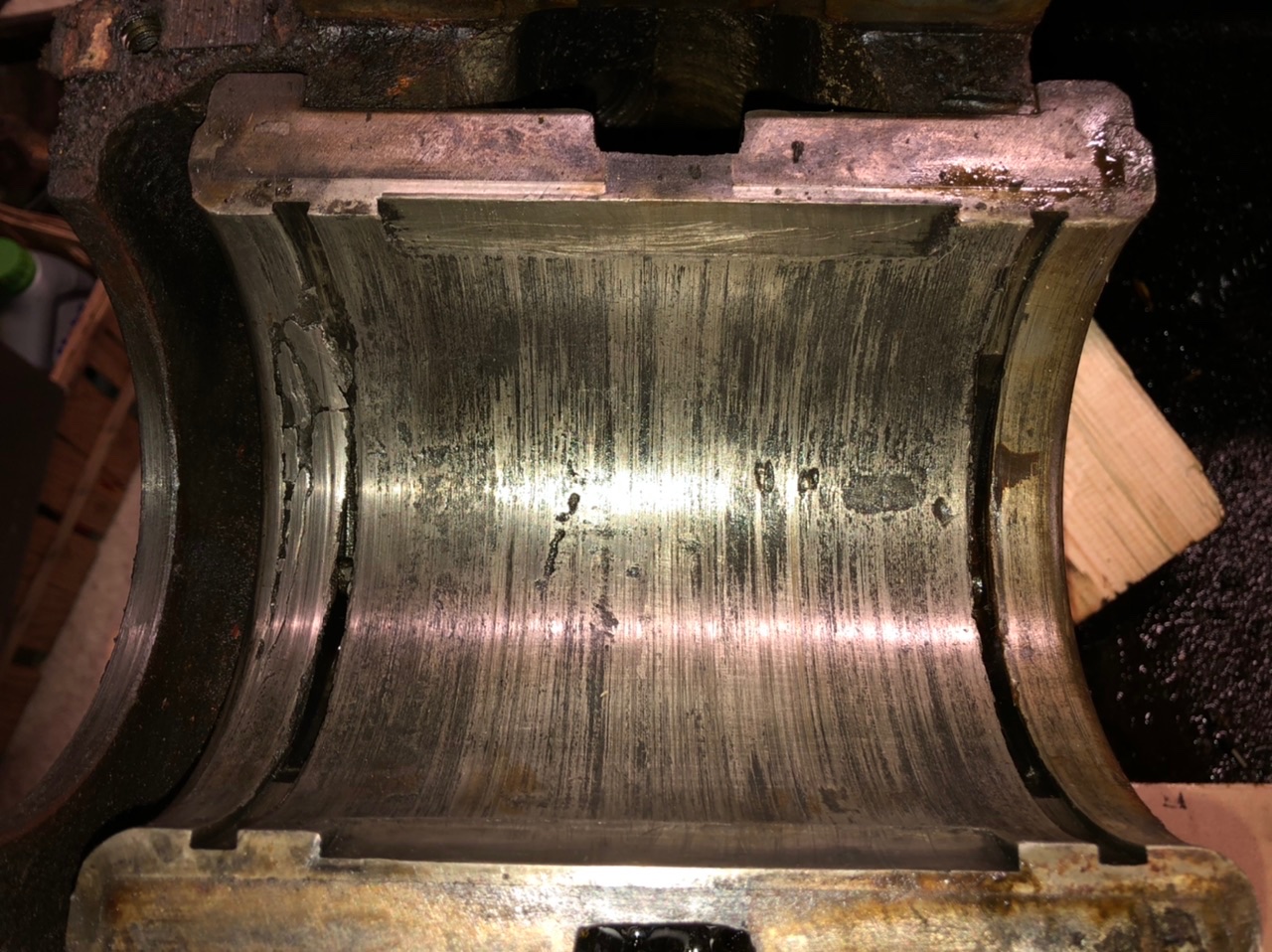

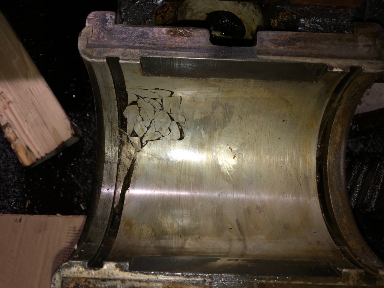

bei meinem MIH sind die Kurbelwellenlager, hauptsächlich die unteren Lagerschalen, nach einem langen Arbeitsleben beschädigt. Die oberen Lagerschalen haben noch keine ausgebrochene Stellen. Nun ist mein Problem, dass ich auf dem Gebiet dieser Gleitlager noch keine Erfahrung gesammelt habe. Wer kann mir hierbei mit Rat zur Seite stehen. Was ist an Reparatur möglich? Wie geht es? Gibt es jemanden der diese repariert? Was benötigt man zur Reparatur alles ( Maße, etc. )? Habe in der Suchfunktion mit meinen Suchbegriffen leider nicht das passende Thema gefunden. Wer kann mir hierbei helfen?

auch wenn die oberen Lagerschalen noch gut aussehen, es müssen alle 4 Schalen neu ausgegossen und ausgedreht werden. Ich restauriere seit lägerem einen DEUTZ MIH 332 und einen DEUTZ MKH 239, bei beiden muss ich noch die Lagerschalen neu ausgießen. Bei dem MIH 332 sehen die Lagerschalen genau so wie auf deinem Bild aus. Ich habe mal eine Bild von den Lagerschalen meines MKH 239 angehängt, die sehen auch so nett aus.
Lecker Lagerschale MKH 239
Auf dem Bild kann man gut sehen, dass in der Unterschale schwalbenschwanzförmige Nuten eingedreht sind, in denen sich auch das Weißmetall festhalten soll. Auf den Flächen sind keine Verzinnungsreste zu sehen. Warum? Da kann man nur raten: Entweder ab Werk nicht verzinnt oder Trennung durch die Belastung zwischen Unterlage und WM80. Für beide Lagerschalengrößen habe ich schon jeweils eine Vorrichtung angefertigt um die ausgegossenen Lagerschalen auf der Drehmaschine aufzunehmen und ausdrehen zu können. Für die Gussform habe ich die beiden verschieden große Kerne angefertigt. Weißmetall 80, Gießtiegel, Schmelzofen und Lust sind vorhanden. Es wird jedoch noch einige Zeit dauern, bis ich die Lagerschalen neu ausgießen werde, da ich vorher noch die Gießwinkel anfertigen werde. Wenn die Lager fertig sind, werde ich mal berichten wie es geworden ist.
