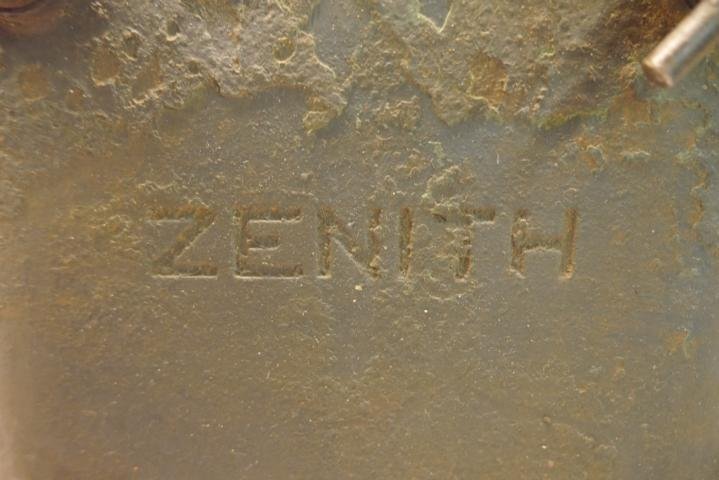

Bei einem Ausflug nach Holland ist mir ein gusseiserner Wanddieselfilter mit doppelter Kammer und Umschaltfunktion ins Auto gesprungen.
Bisher wußte ich nur von Vergasern im Zusammenhang mit der Firma Zenith.
Wer weiß mehr und kann Licht ins Dunkle bringen?

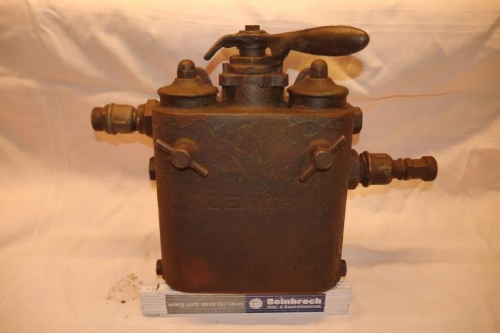

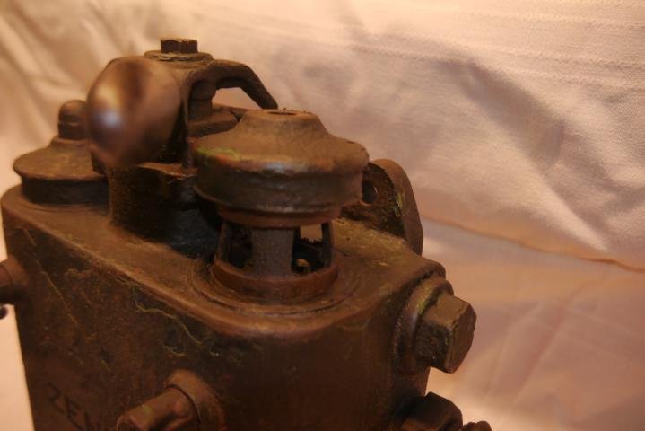

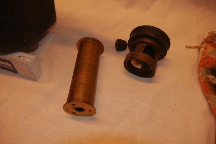

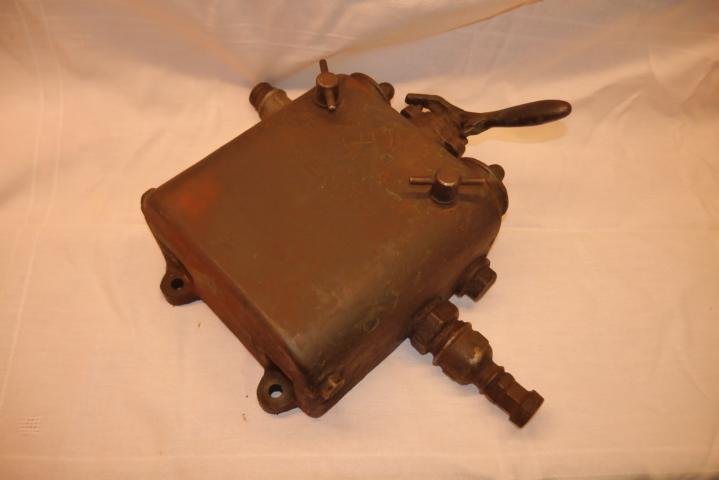

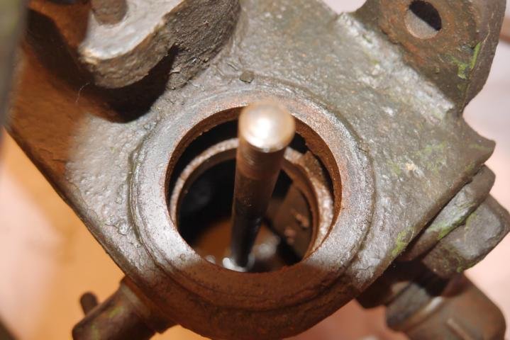

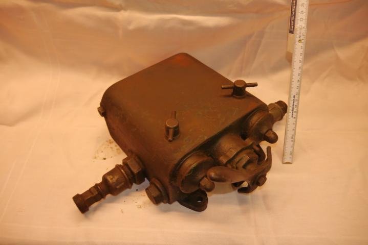

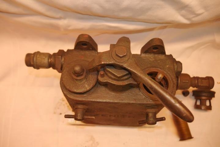

Zum besseren beurteilen habe ich mal eben ein paar Bilder gemacht.
Was bringt der Hebel zum umschalten?
Ist der Filter möglicherweise für Dauerbetrieb?
Was ist rein und was ist raus?

Also der Anschluss der am höchsten ist würde ich mal sagen ist der Zulauf. Ich gehe davon aus das man den Filter umstellen kann wenn eine Seite verstopft ist ähnlich wie bei den Junkers

Die Fliessrichtung bei diesen Filtern ist von aussen nach innen, danach müssteste Zu- und Ablauf festlegen können. Klar, ist für Dauerbetrieb, gibts auch als Schmierölfilter. Ich hatte mit so nem Teil in KW zu tun, bei dem VMA266 lag das in der Fülleitung vom den Vorratstanks zum Tagestank. Hinterm Tagestank lag dann noch ein Feinfilter. Auch der Schmierölfilter war umschaltbar.
