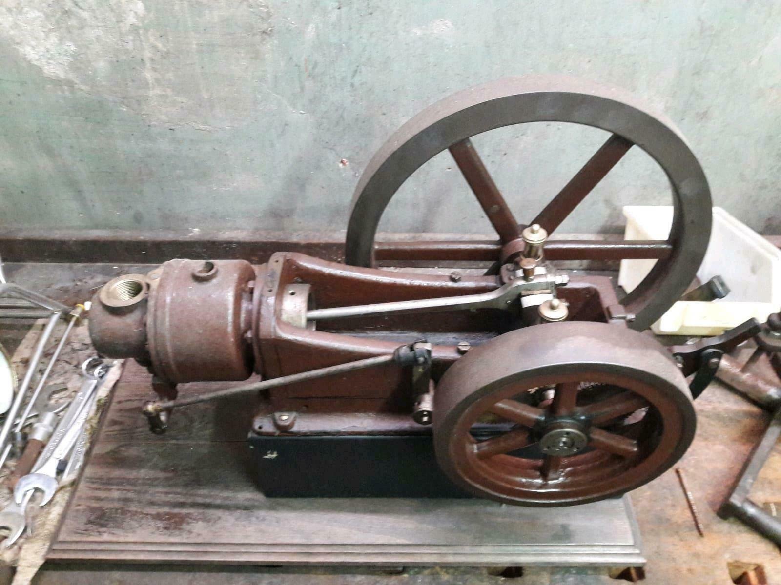

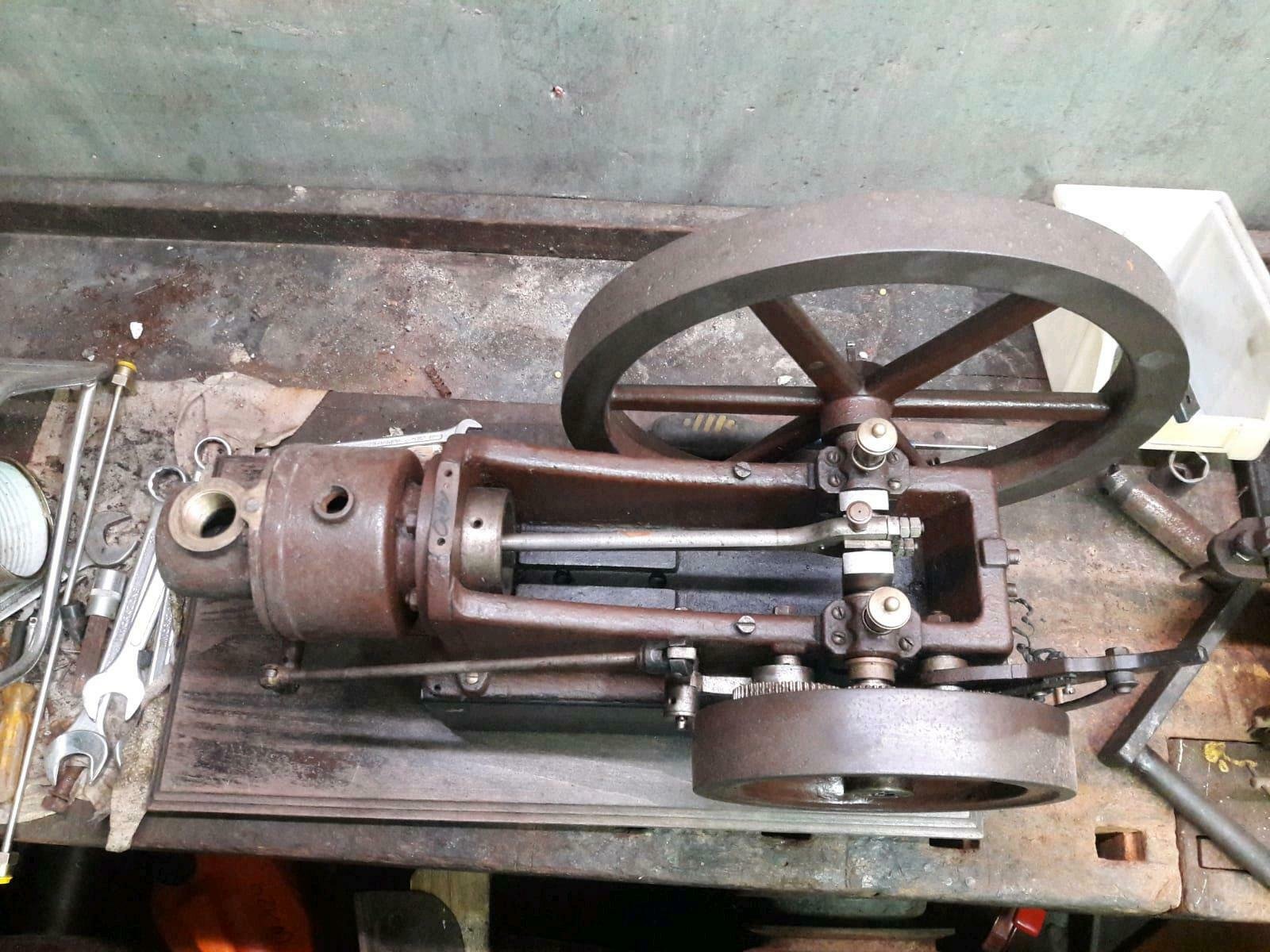

im Netz stellt jemand Fragen nach Informationen zu diesem Motor und hat mich gebeten dies auch hier im Forum zu tun.
Erinnert mich an ein Modellmotor - aber ein Bischoff ist es nicht, oder?
Danke schonmal für eure Hilfe

Ah, ich dachte doch, dass ich den hier schon mal gesehen hätte!

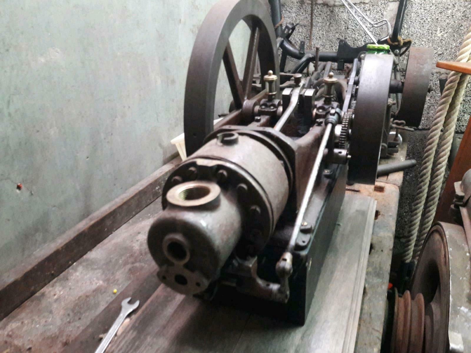

Haben wir also vorerst keinen Ansatz, ob Motor oder Dampfmaschine...
Der gestufte Zylinderkopf und der Wassermantel des Zylinders sprechen doch aber gegen Dampfmaschine, meine ich.
Die Mimik rechts mit dem Kabel, auf dem letzten Bild, Antrieb/Steuerung der Zündung?
Ich will mal den Eigentümer bitten, ob er von dem Zylinderkopf ein genaueres Bild machen würde - wobei du, meisteradam, wahrscheinlich damals den Motor schon eingehend betrachtet hast und sagen kannst ob sich darin eine Glührohrzündung, oder was-auch-immer verbirgt.
erstmal viele Grüße
waldtill
iRon
Beiträge: 328
Wohnort: Finsterwalde
Re: Motor um 1900
Beitrag von iRon »
Oder hier hat ein Modellbauer einfach "Resteverwertung" betrieben und wir zerbrechen uns hier den Kopf :? :? :?
Nach "mehr" macht es jedenfalls auf mich nicht den Eindruck.
