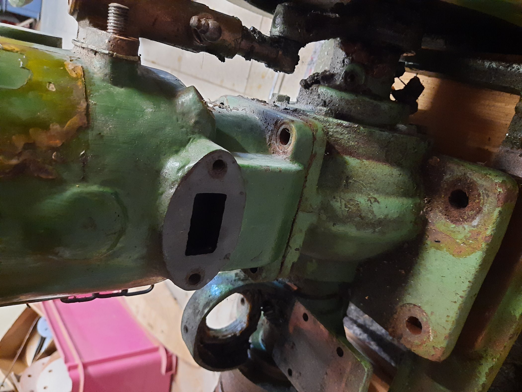

Hier wäre eine grundsätzliche Frage: Auf der dem Auspuff gegenüber liegenden Seite ist noch eine Öffnung, die sowohl einen Kanal ins Kurbelgehäuse hat (sieht von aussen zumindest mal so aus), aber auch zu einer Öffnung im Kolben führt (also ebenfalls ins Kurbelgehäuse). Hier war offensichtlich auch etwas festgeschraubt, nur habe ich da nichts entsprechendes, was da hinpassen würde.
Meine Frage nun, was muss aussen an dem Motorgehäuse für eine Vorrichtung sein?
Der Vergaseranschluss befindet sich auf der Vorderseite des Motors, der Auspuff wie gesagt, auf der gegenüberliegenden Seite dieser Öffnung. Was braucht man noch?

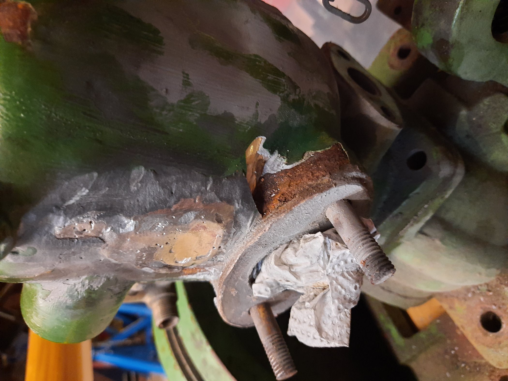

Zur Info noch ein Foto von der Stelle über dem Auspuff, die schon mal in einem früheren Thread besprochen wurde, und wo sich vermutlich eine Frostschutzsicherung (oder das Loch zum Entfernen des Gusskerns) befand. Die Öffnung der Frostschutzsicherung wurde wohl mal zugeschweisst. Aussenherum wurde ordentlich gespachtelt und ich bin dabei, diese Spachtelmasse mal zu entfernen, um zu sehen, was darunter hervorkommt.

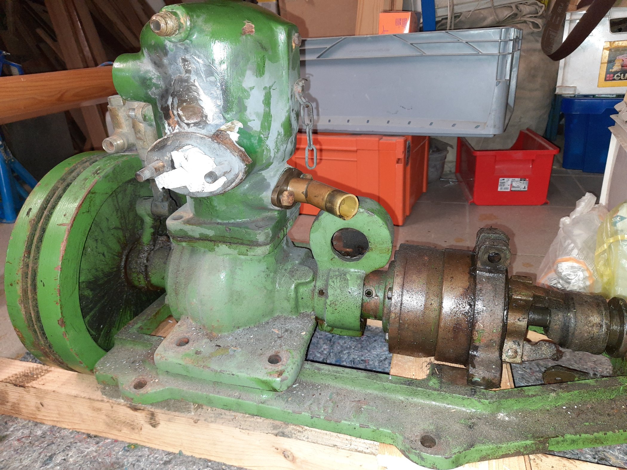

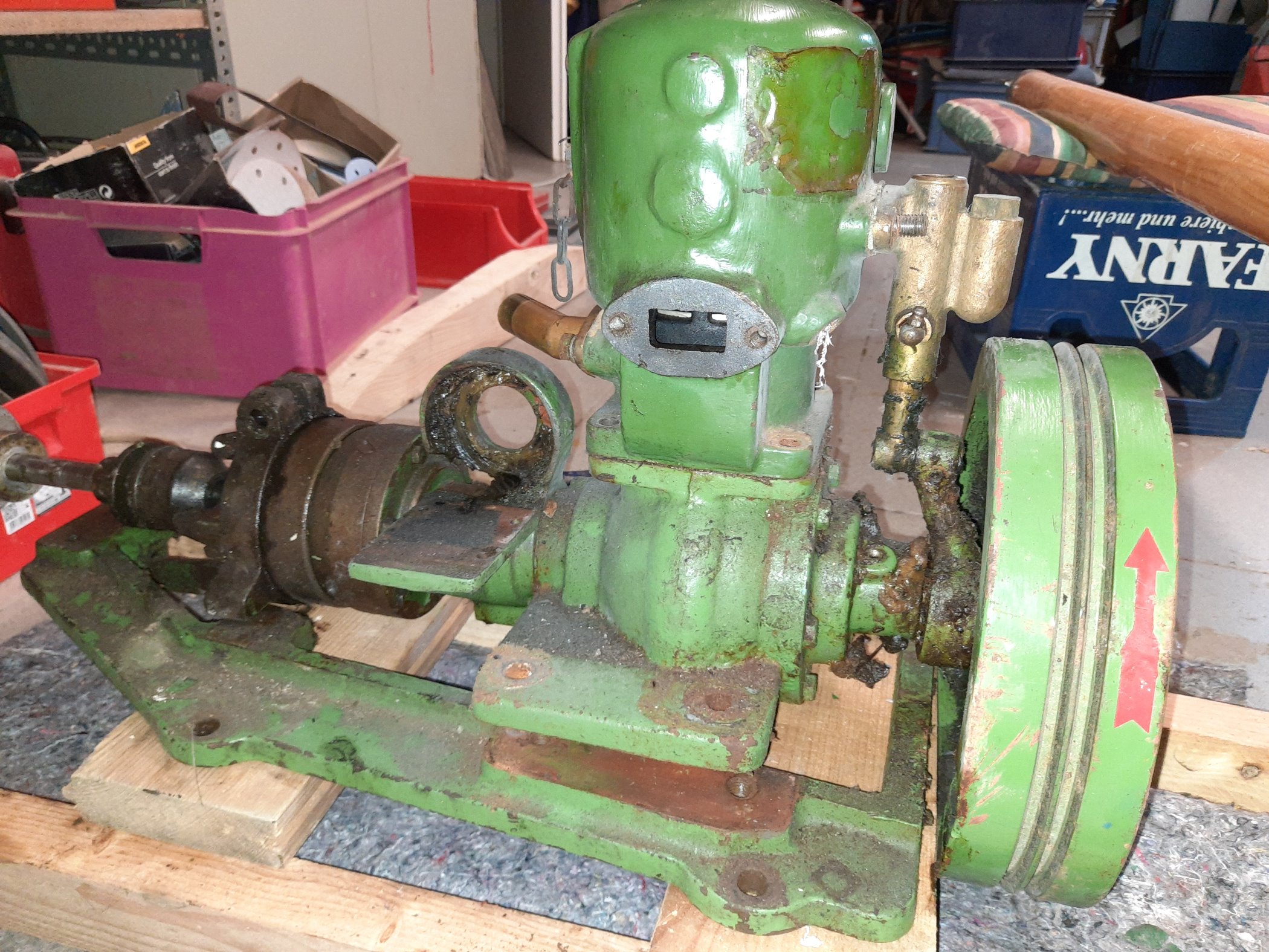

So sieht es aus:
rechts (vom Schwungrad in Richtung Abtriebswelle blickend) Auspuff
links diese ominöse Öffnung, von der ich nicht weiss, was da dran kommt
vorne: Messingstutzen für Vergaser. Hinten am Motor (zwischen Schwungrad und Zylinder) sitzt die Wasserpumpe.

Moin, vielleicht findest Du in der Kiste einen passenden Deckel - es könnte eine Reinigungsöffnung für die Spülschlitze sein.

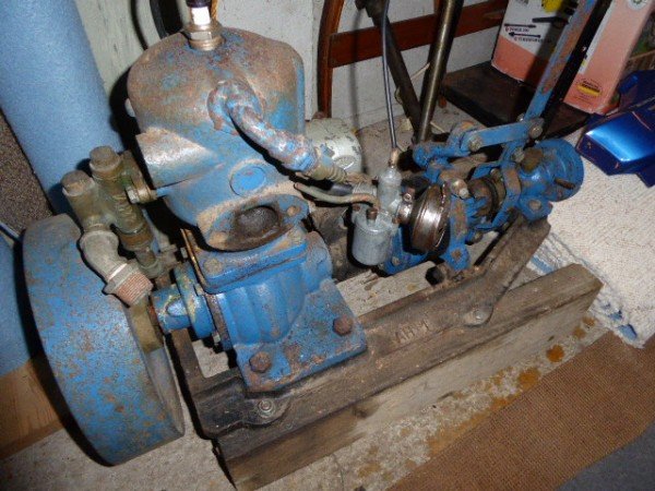

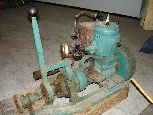

Ich hänge nochmal Fotos von anderen, baugleichen oder ähnlichen Motoren an, die ebenfalls den vorderen Vergaser haben.
