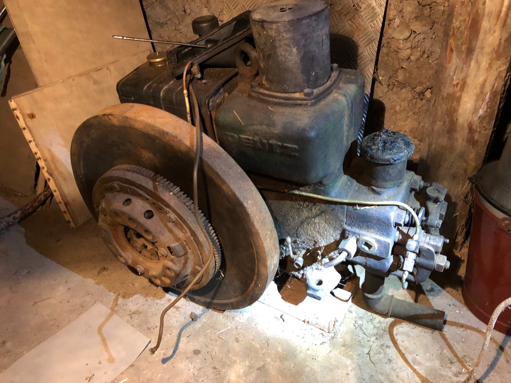

Hallo liebe Mitglieder,
ich besitze diesen Deutz MAH, nur welcher ist es? Nach der Seriennummer 288688 müsste er Baujahr 33 sein.
Danke für eure Hilfe!

Das ist ein MAH 711
Beiträge: 1115
Re: Welcher Motor
auch ein bild von oben wasserkast wenn der geschraubte verdampfersatz hat ist es ein MAH611

ich habe noch ein Bild, hab ich irgendwie vergessen...

Ich würde auch sagen ein MAH611 :)

ja dein motor ist ein MAH611 ;)

Ja den Kasten hat man vorher nicht gesehen. MAH 611

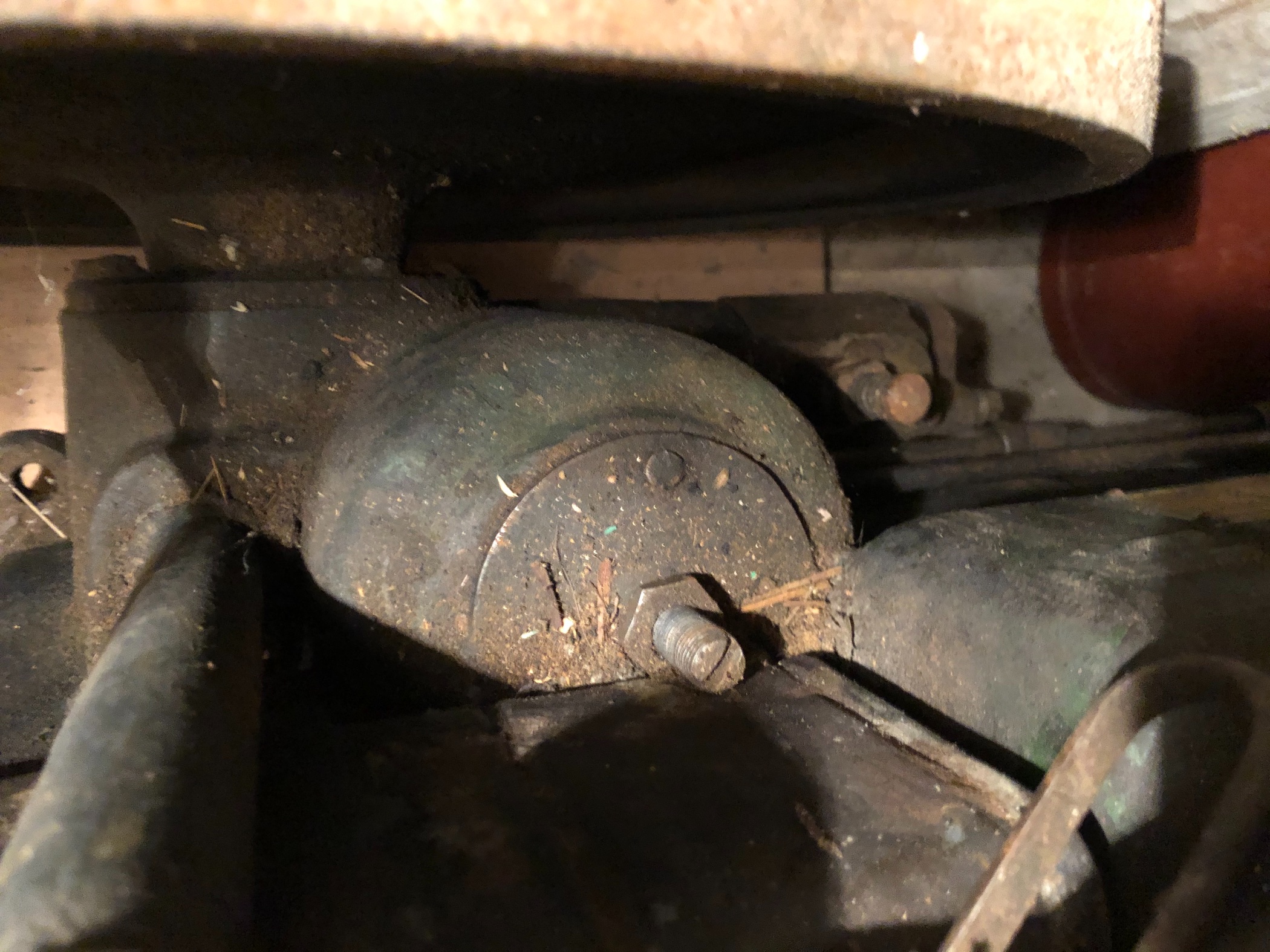

Ich hätte nochmal eine Frage, was könnte das für eine Kupplung sein?
