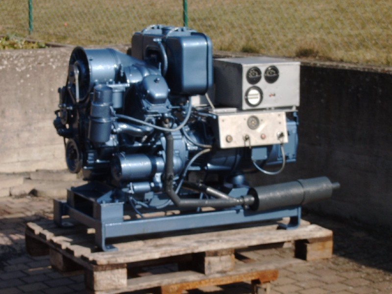

Und ja Foto wäre auch ganz nett, in meiner Schrauberzeit habe ich noch keinen Wasser gekühlten 1KVD8 gesehen. Hatte immer nur die Luft gekühlte Variante in den Händen.Mich würde Interessieren wie die Kühlung genau aufgebaut ist. Kühler mit Ventilator, Verdampfer, oder offenes System im Boot mit Wasser aus dem See?
MfG B-B

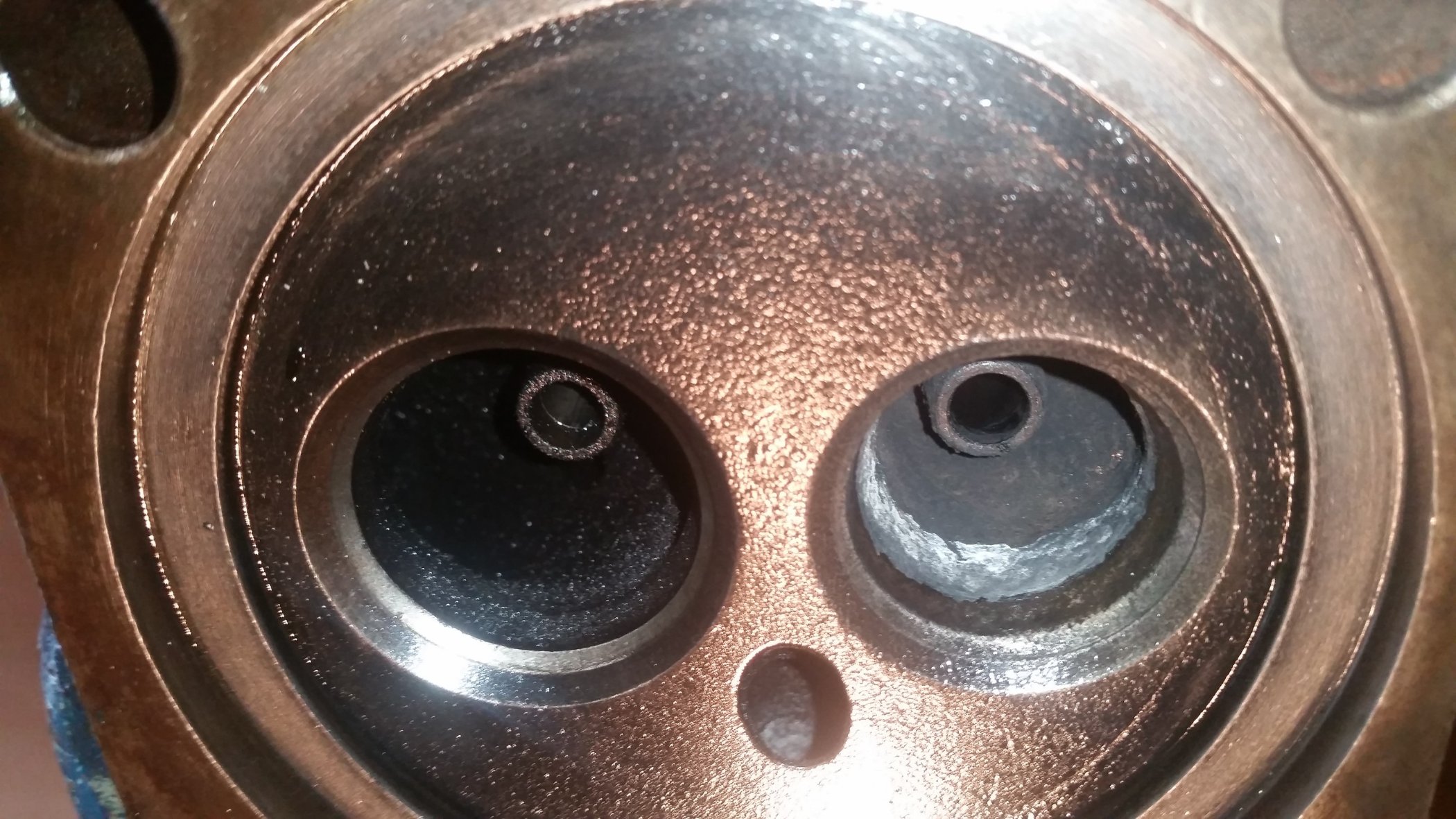

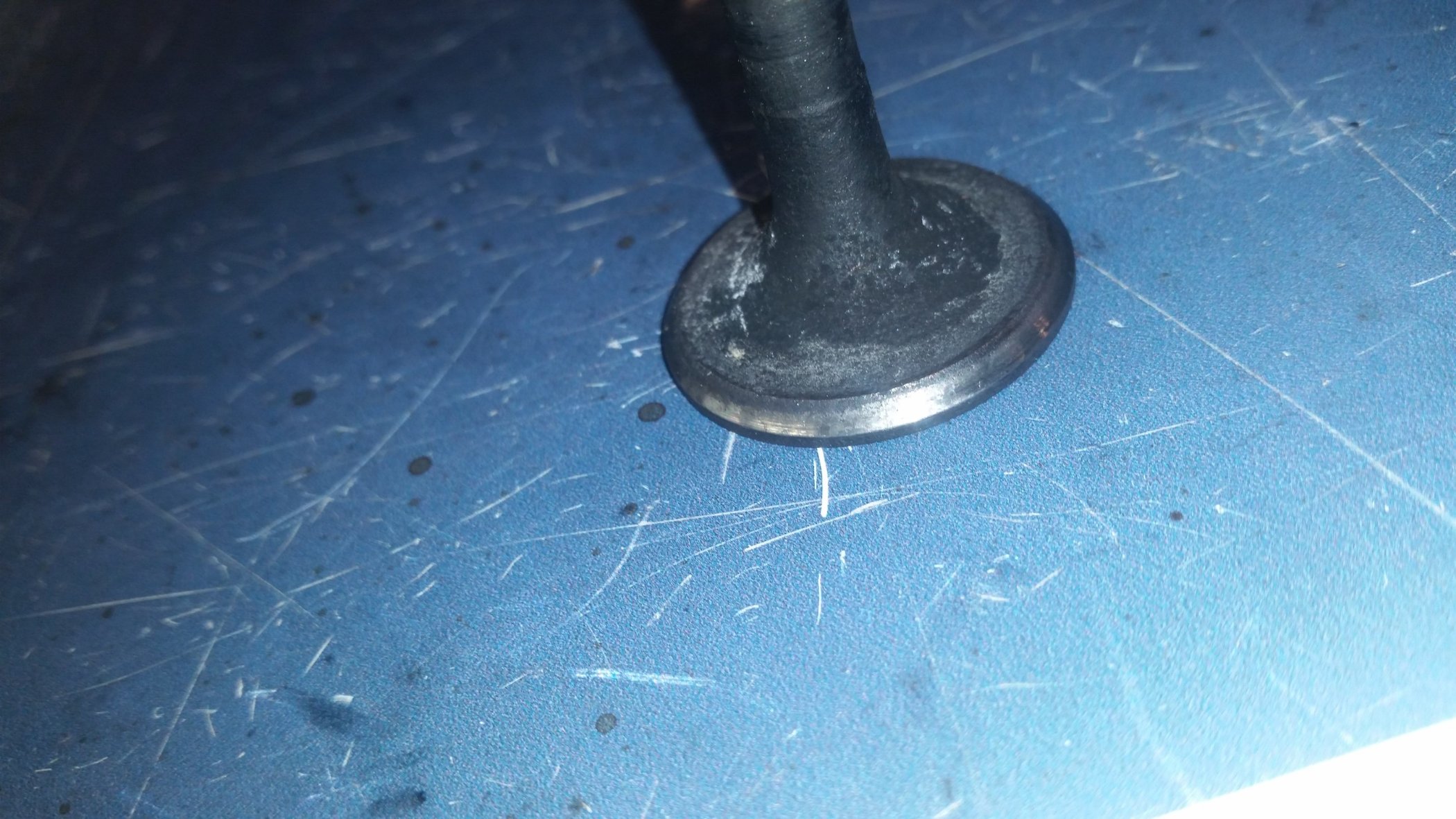

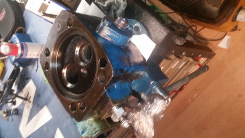

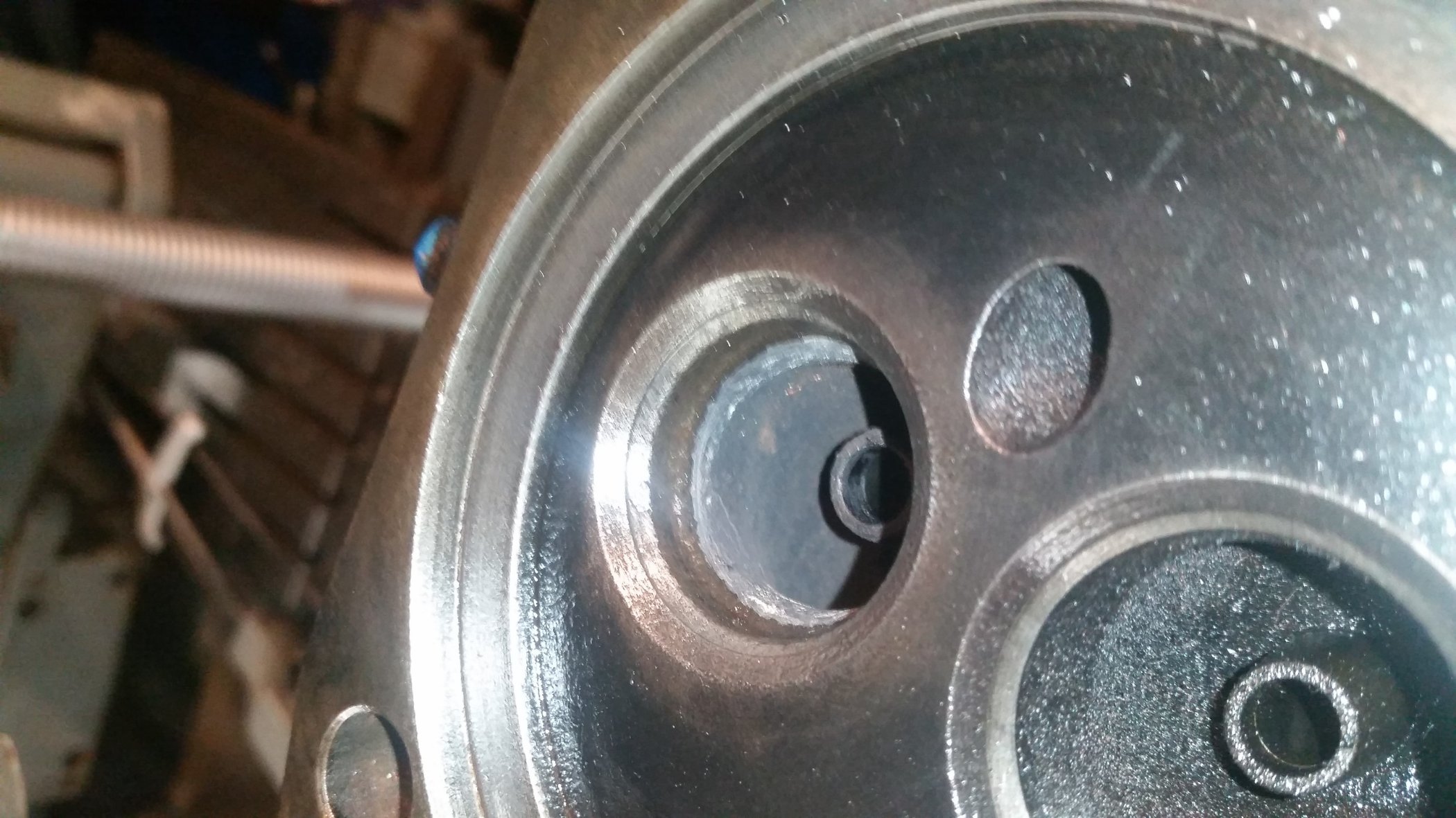

Ventilsitz, ja der ist ziemlich rott. Habe anscheinend etwas länger
den Motor mit einem offenem Ventil stehen lassen ich Idiot...

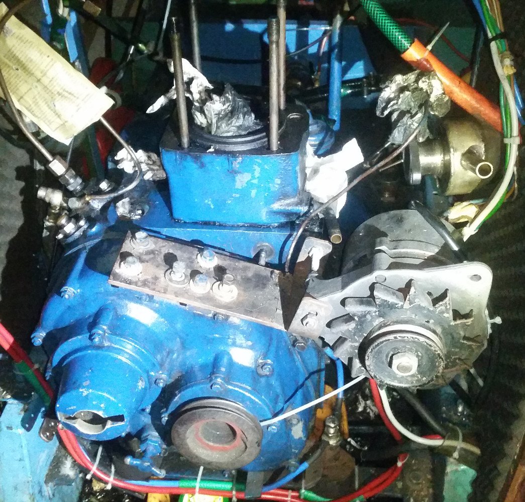

Deswegen mache ich das gerade. Hier ein paar Bilder von dem Kopf:
Und hier mal ein Bild von dem Motor an seinem Arbeitsplatz:

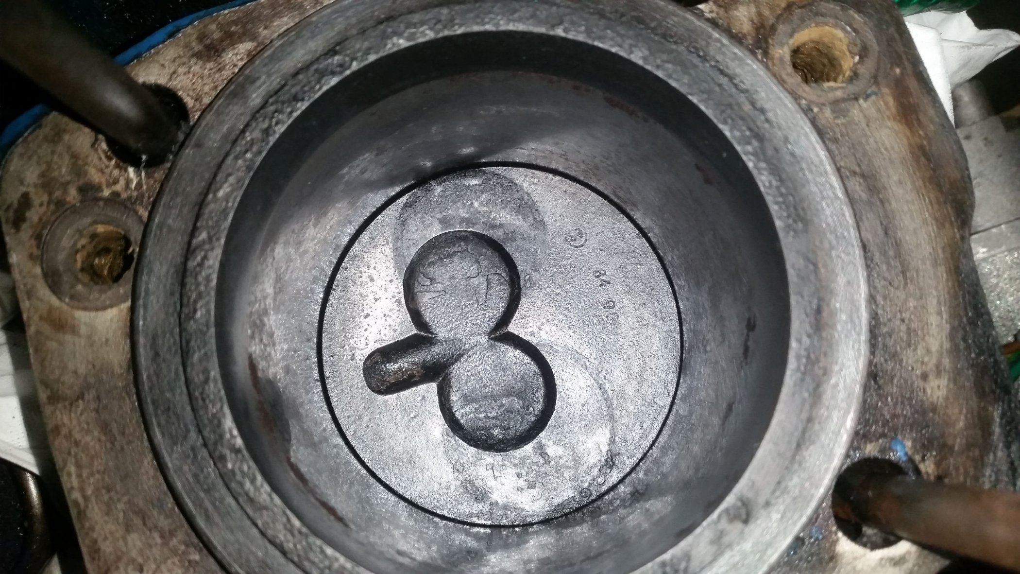

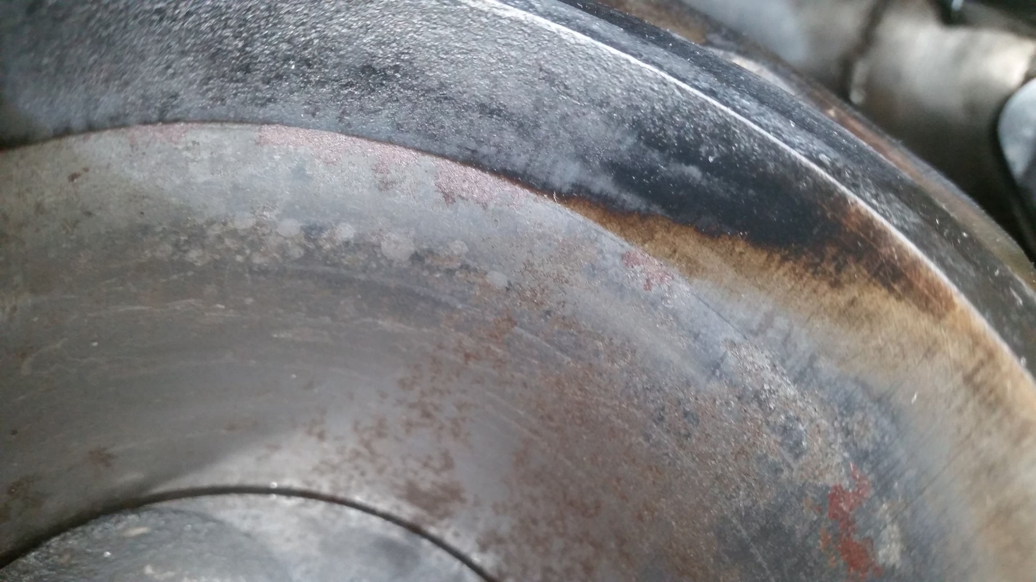

Und ein paar Traurige Eindrücke vom Zylinder, etwas Korrosion
und kleine Riefen, mit dem Finger nahezu nicht spürbar, also
ca. +- 0,02 bis 0,05mm Rauheit geschätzt:
Ich habe den Zylinder ein Tag in WD40 mariniert, etwas
Bewegung, reinigen, bewegen, reinigen, mit Motoröl
benetzen, bewegen, reinigen...
Dadurch ist eine Menge Dreck bzw. Kok, aus den Kolbenringen
gekommen. Ich hoffe dass ich mit dieser Methode die
Kolbenringe wieder Gangbar kriege.
Über lang werde ich wohl einen neuen Zylindereinsatz &
Kolben einbauen müssen, aber dafür reist das Spielgeld
gerade leider nicht.
Deshalb ist mein Plan den Zylinder soweit von Korrosion
und Unebenheiten zu befreien und zu hoffen dass er noch
nicht zu viel Verschleiß aufweist...

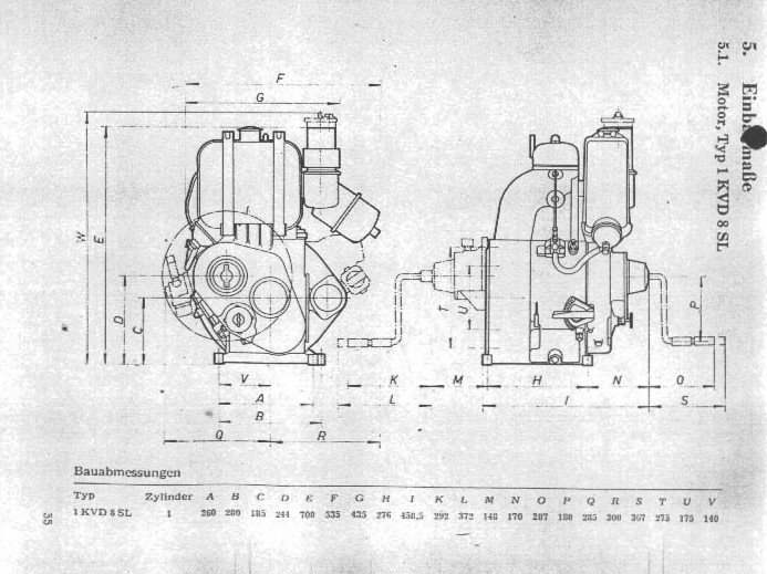

Und noch etwas Doku:
1KVD-8svl Zeichnung Viertaktmotor von Cunewalde.jpg (95.59 KiB) 4404 mal betrachtet

Bei der Wassergekühlten ausführung müsste das auch so gehen, weil das Kurbelgehäuse gleich ist. Wenn der Zylinder ab ist kann man den Kolbenbolzen rausdrücken und den Kolben abnehmen. Das ist normal kein Hexenwerk.
Die Korosion im Zylinder ist sehr schlecht weil sie im oberen Bereich ist wo der höchste Druck herrscht.
Das lässt sich auch nicht mit Schleifpapier rausschleifen, besonders wenn man nachher die volle Leistung braucht.
Hier kommt man nicht um das Ausbohren/Honen des Zylinders mit einem neuen Übermaßkolben herum. Das ist auch bei der Motorenbauart nicht wirklich schlimm weil man den Zylinder /Kolben ja einfach wechseln kann.
Wichtig sind natürlich auch dichte Ventile, aber da bist du ja schon dran.

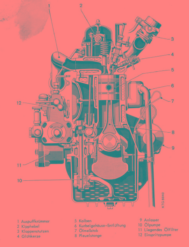

Den Nebensatz mit den Pleuelstangen habe ich nicht verstanden...
die sind doch in den Shutz-/Verkleidungsrohren zwischen Rumpf und Zylinderkopf eingebaut...?
Also wenn man den Kopf schon ab hat dann hat man sie doch schon in der Hand...oder?

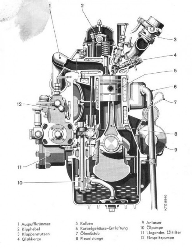

Ja, vieleicht liegt das Problem doch woanders, wenn der Motor mit Knöpfchen die volle Drehzahl erreicht fängt der Regler irgendwann an die Menge zu begrenzen, auch wenn man das Knöpfchen festhält. Selbst in dem schlechten Zustand des Motors darf er dann nicht mehr voll Schwarz Rußen. Ist da möglicherweise der Auspuff zugewachsen oder ein Wespennest im Luftfilter? Oder es hat jemand die Schiffsschraube getauscht, so das der Motor damit überlastet ist?
Und hier ein Schnittbild von Mercedes, die Nummer 8 ist die Pleuelstange, die verbindet den Kolben mit der Kurbelwelle. Die zwei Stangen neben dem Zylinder sind die Stösselstangen für die Ventilbetätigung.
