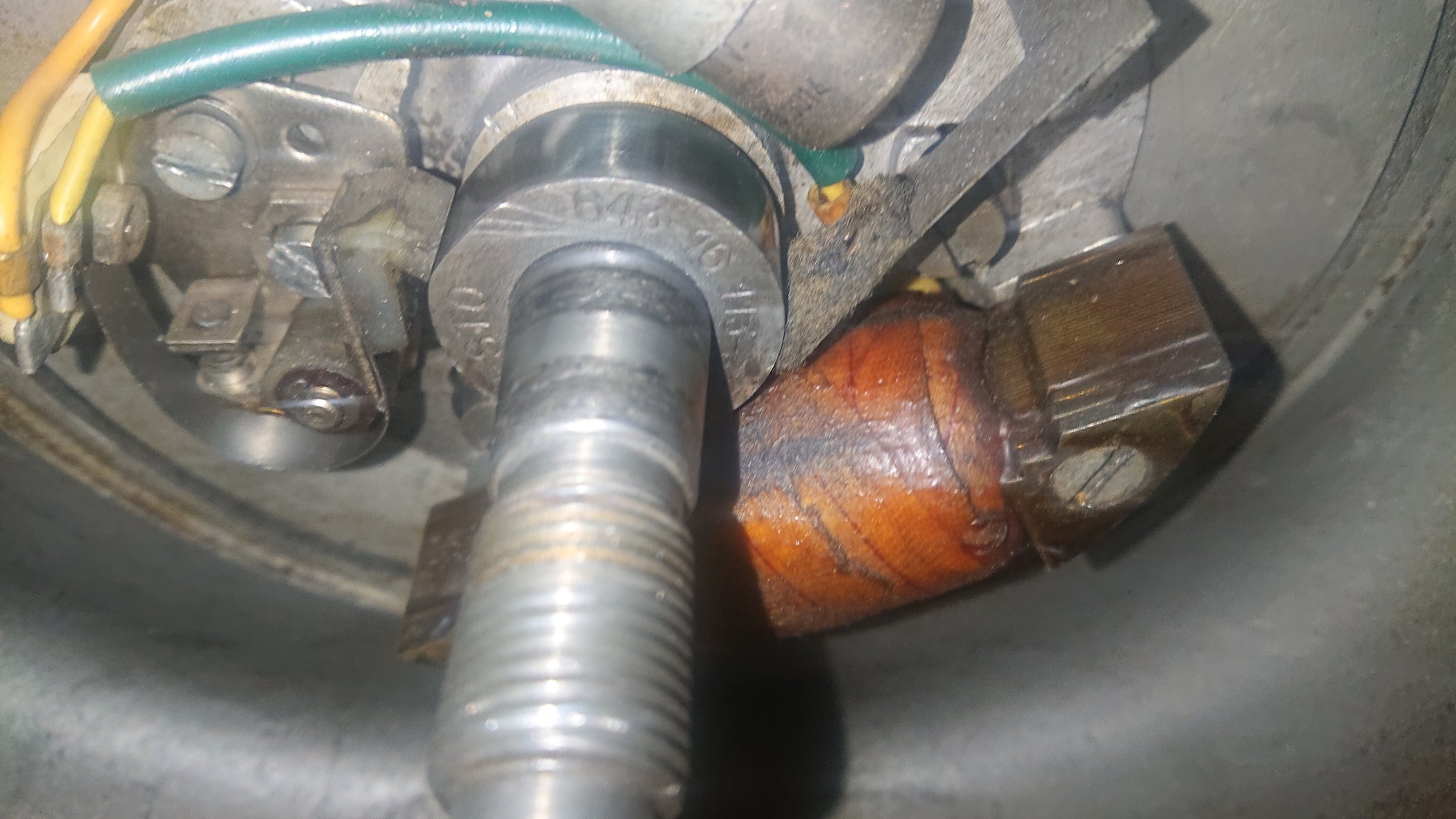

Ich repariere für einen älteren Herren einen El 150 Stationärmotor bei dem das Schwungrad ständig los war. Kann man das irgendwie noch retten oder muss die Welle definitiv raus?
Die Welle hat auch fast 0,1mm Axialspiel. Ich hätte gerne noch eine zweite Meinung bevor ich alles auseinander nehme und anfange die Welle zu tauschen.
Mfg. Max

Hallo Max,
Welle Raus, beschichten lassen, schleifen, prüfen ob das Schwungrad ausgeschlagen ist und wenn nicht, wieder einbauen.
MfG. Daniel

Thema hat sich erledigt. Der Motor bekommt eine neue Welle.
Mfg. Max
