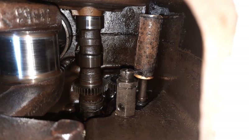

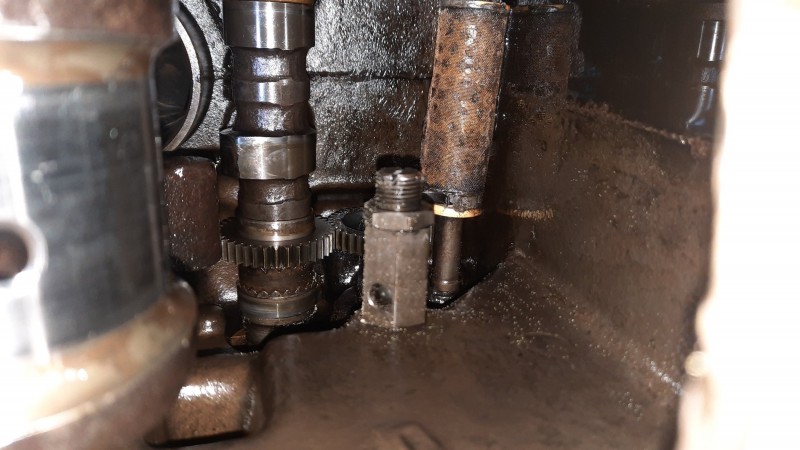

da ich eben einen GW 8 offen habe, habe ich einmal Bilder der Nockenwelle gemacht, worauf der Nocken welcher die Pumpe steuert zu sehen ist. Wie es aussieht lässt sich der Förderbeginn durch verderehen des nockens auf der Verzahnung, welche diesen arretiert verstellen :idea:

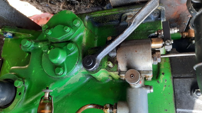

Jedoch ist das meines Erachtens nach nicht ganz so einfach, da hierfür wahrscheinlich die ganze Nockenwellen ausgebaut werden müsste... Vielleicht würde sich das auch irgendwie über die verbauten deckel links und rechts vom Motor auf Höhe der Nockenwelle machen lassen :?:
Hier die Bilder der Nockenwelle, worauf sich der Nocken für die Pumpe links befindet:
Hier die erwähnten deckel. Wahrscheinlich wäre der Deckel direkt hinter der Pumpe dafür zu gebrauchen :?:
