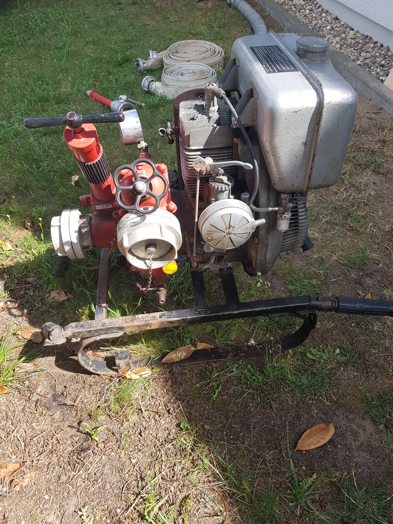

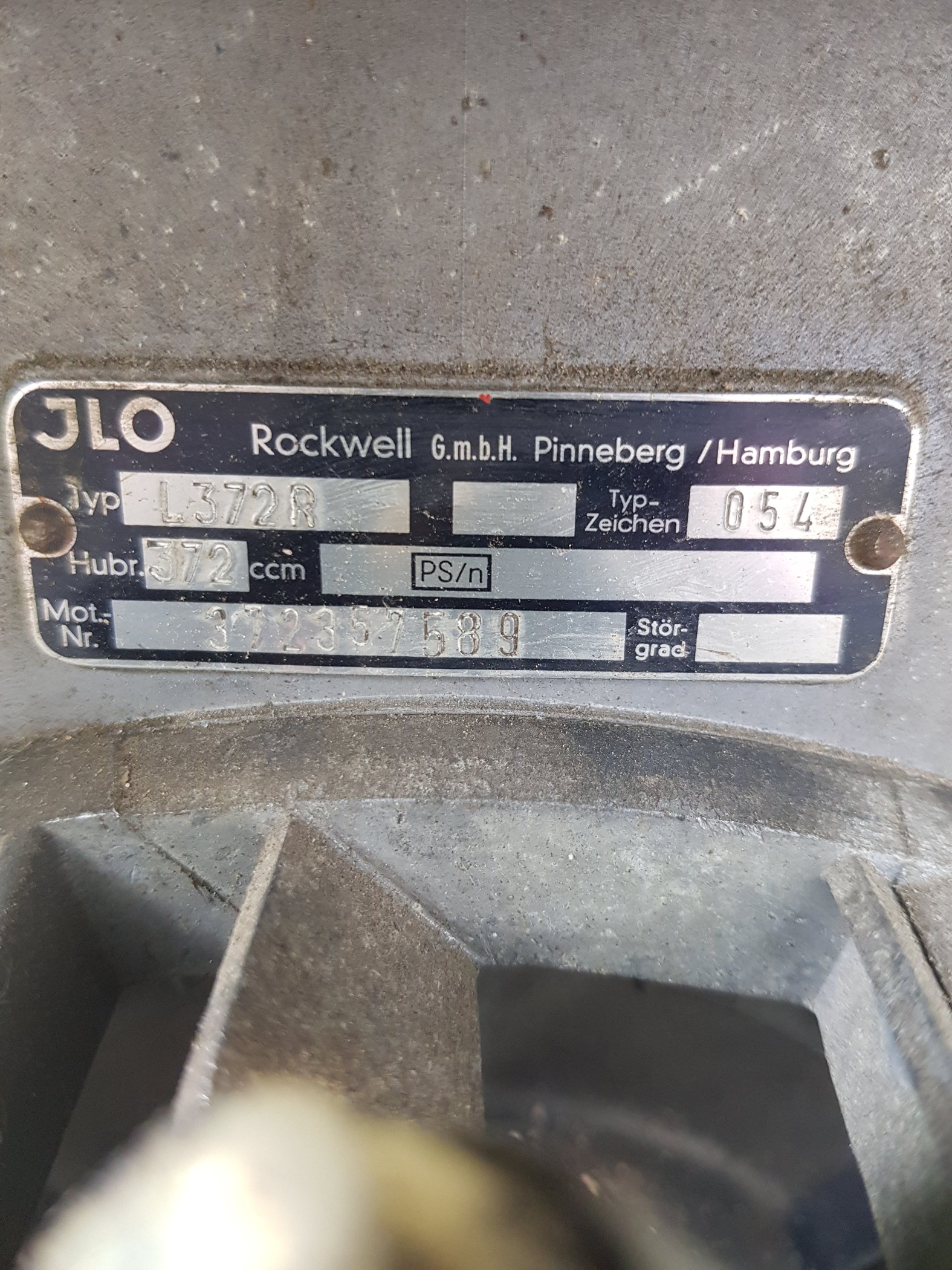

ich habe mir auf Ebay günstig eine alte Tragkraftspritze gekauft, nun hätte ich gerne ein paar Informationen über sie. Der Motor ist ein JLO L372R. Bei meinen Internetrecherchen habe ich aber bis jetzt nur JLO L372L gefunden. Vielleicht weiß ja einer von euch was der Unterschied ist oder ob es überhaupt einen gibt. Ich packe mal noch ein paar Bilder dazu.

Könnte vielleicht was mit der Drehrichtung zu tun haben - rechts oder links.

"R" bedeutet Rechtsläufer. Verbrennungsmotoren laufen in der Regel auf die Abtriebsseite gesehen "edul", d.h.
entgegen dem Uhrzeigersinn (=links) laufend. Bei Elektromotoren ist es genau umgekehrt. Wird nun eine Arbeitsmaschine,
Pumpe etc., welche in der Regel von einem E-Motor angetrieben wird, mit einem Verbrennungsmotor bestückt, so
muß dieser dem Drehsinn des E-Motors entsprechen.
Werner

Hmm,
hört sich erst einmal schlüssig an.
Aber was ist das für ein Motor ?
Typ L151LR
Ist das ein ambivalenter Typ ? Entscheidet der Motor je nach Tagesform und Sonnenstand in welche Richtung er sich nach dem Starten drehen wird ?
Oder ist das alles noch ganz anders ?

Zweitakter kann man leicht so auslegen dass sie in beide Richtungen arbeiten können. Einige Kleinmotoren können sogar versehentlich umschlagen, obwohl die Anwendung es nicht erfordert. Meist reicht aber die geringe Schwungmasse nicht aus um es zu provozieren, und die Andrehrichtung wird beibehalten. Beim Lanz Bulldog oder Schiffsdieseln war es dagegen so beabsichtigt.
