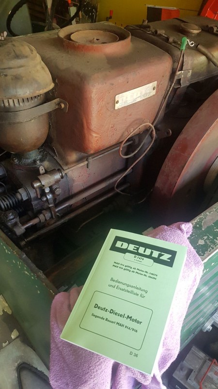

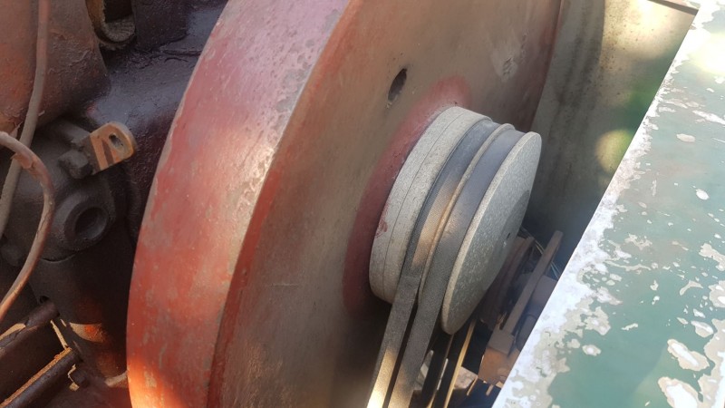

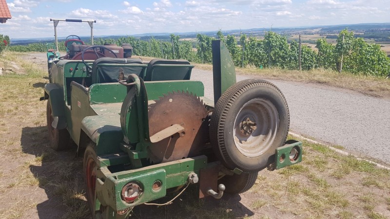

Hier ein paar Bilder

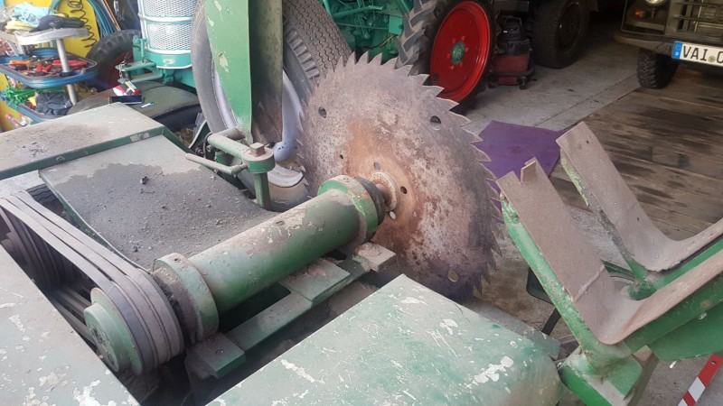

Fahrgestell ist ein DKW Munga.Die Karosserie ist aus VA Blech .Umbauer bzw Umbauzeitpunkt sind unbekannt.
Ich vermute 70 er Jahre
Der Kopf des originalen DKW Motors wurde entfernt das Kurbelgehäuse mit einer Platte verschlossen und die Riemenscheibe geändert.Über diese wird er und somit auch das Getriebe über Riemen mit dem Deutz verbunden.Das Gerät ist also fahrbar.
Von der anderen Antriebseite des Deutz wird ebenfalls über Riehmen und Welle eine Kreissäge die hinten angebaut ist angetrieben

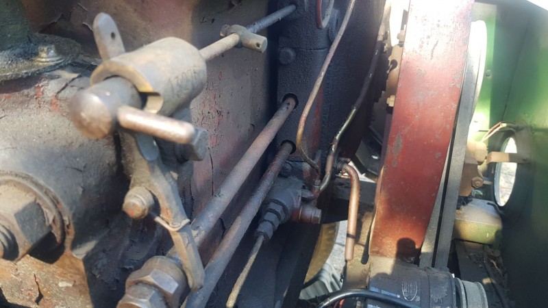

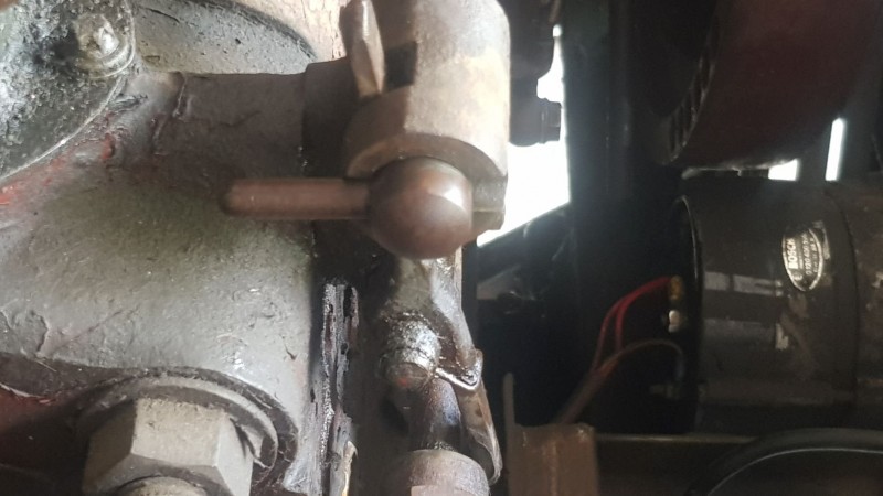

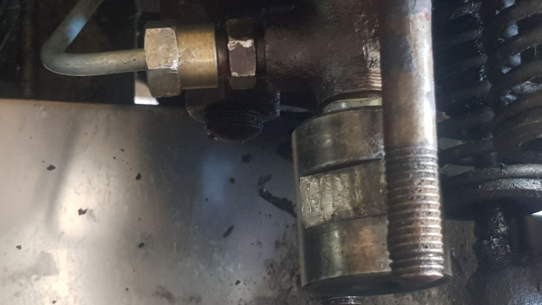

Ich hab den Deutz mal mit Diesel befüllt und entlüftet.
Nur bekomme ich mit der Handförderpumpe die Düse nicht zum Auslösen.Hier reicht wohl der Druck nicht aus.
Jedoch fällt mir auf,dass so wie ich pumpe Sprit durch den Rücklauf der Pumpe wieder in den Tank läuft.
Da könnte wohl in der Einspritzpumpe was hängen.Um eine Demontage und Zerlegung werd ich wohl nicht drumrumkommen
Den Wasserkasten hab ich mal befüllt und festgestellt,dass Wasser ins Kurbelgehäuse eindringt.Da muss ich heute mal ablassen und schauen wo es herkommt
Der Motor wurde auch auf Glühkerze umgerüstet.
Mir wäre es schon recht ihn wieder lauffähig zu bekommen.Natürlich in einem gewissen finanziellen Rahmen
Höchstleistungen muss er keine mehr vollbringen

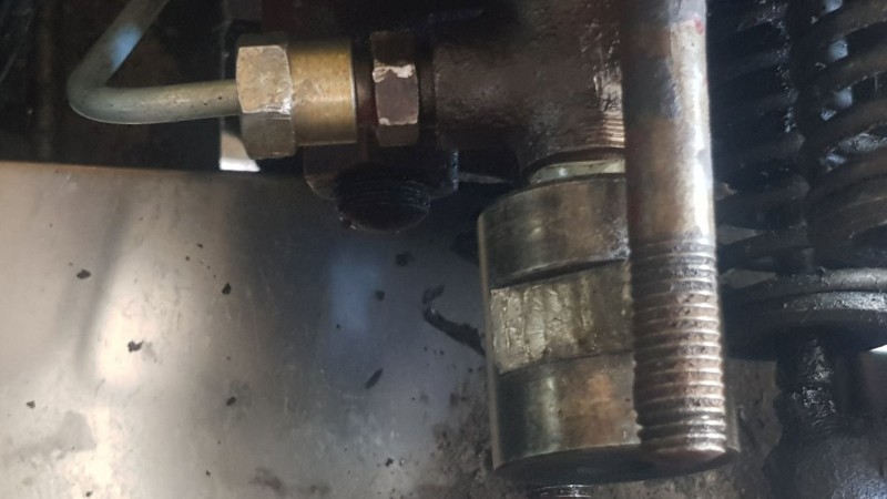

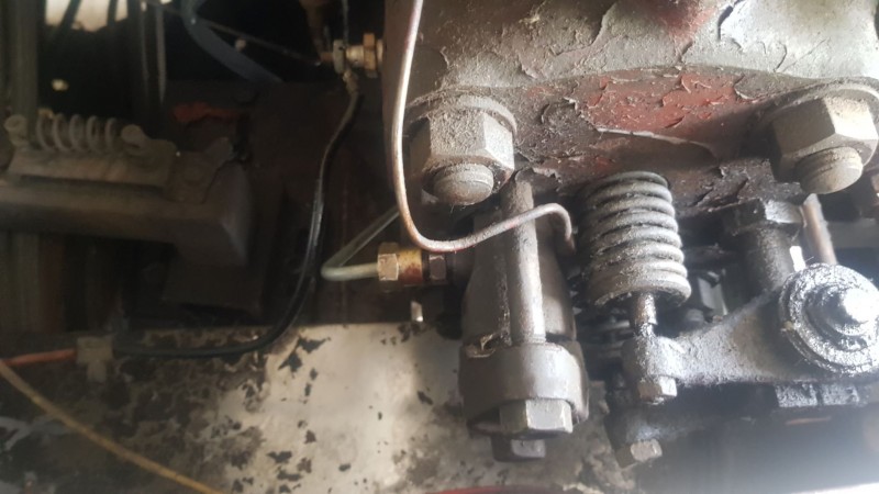

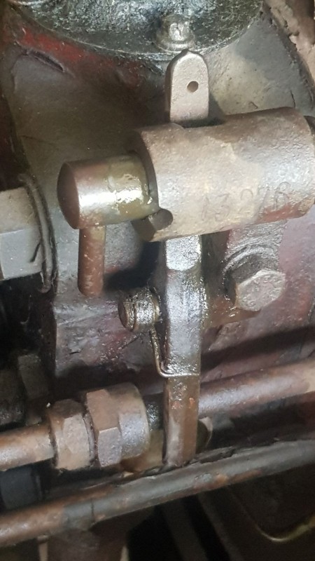

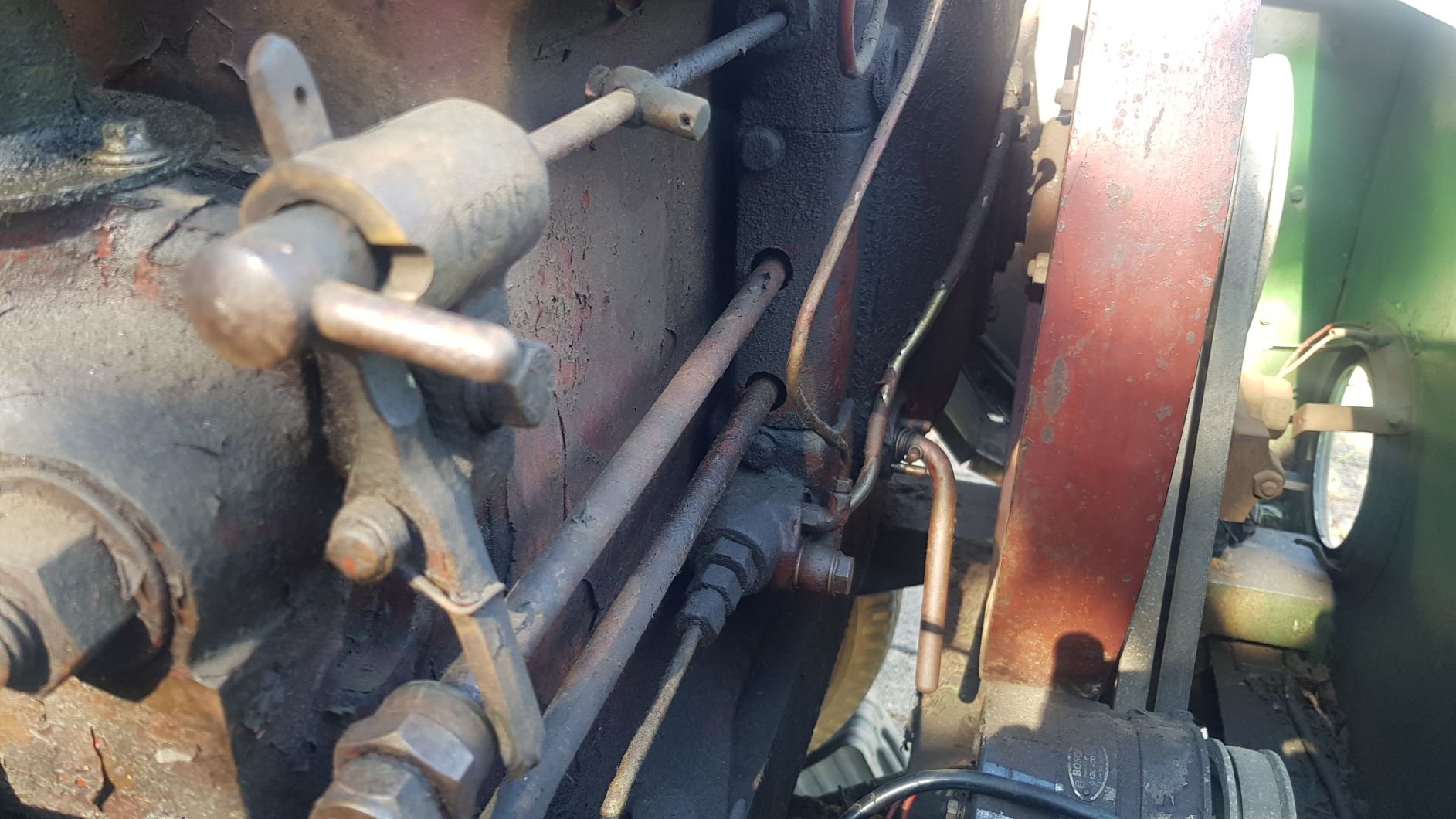

Hier noch vom Motor
