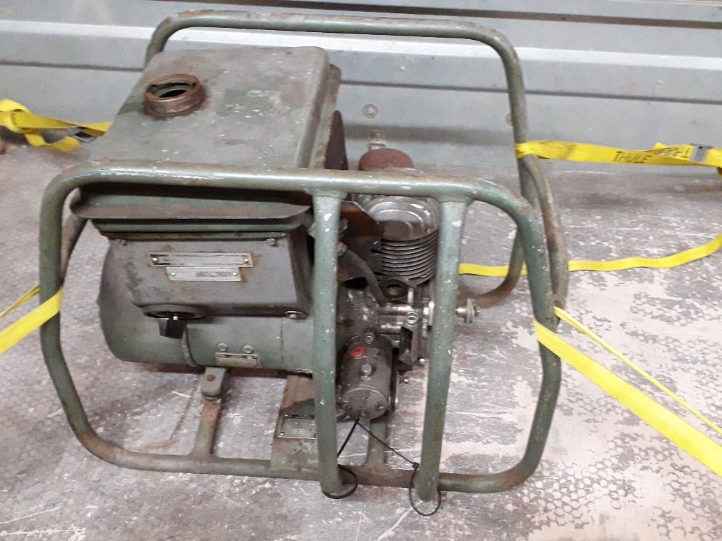

a) Bild vom Stromerzeuger. Unten der Generator, oben die Elektrik, rechts der Rest-Motor:
BARKAS EL 65 im GAP 0,5 Stromerzeuger

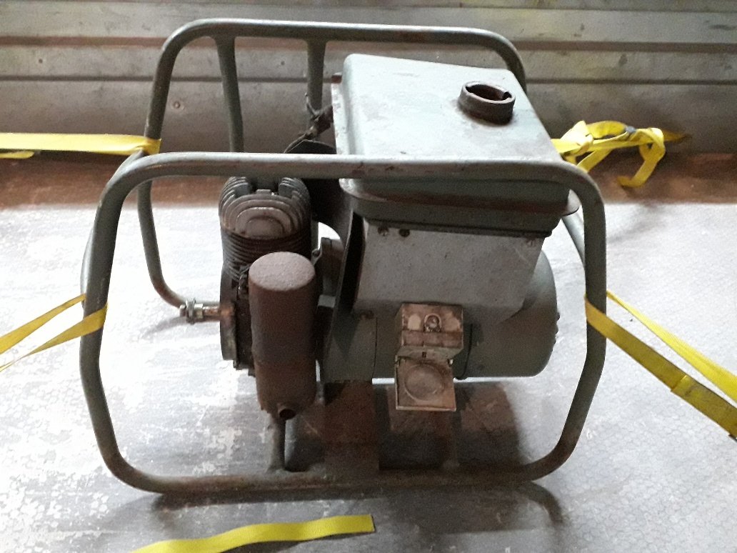

b) Hier die andere Seite: Der Auspuff ist noch dran
Irgendjemand hat die originale Steckdose durch ein Feuchtraumsteckdose ersetzt.

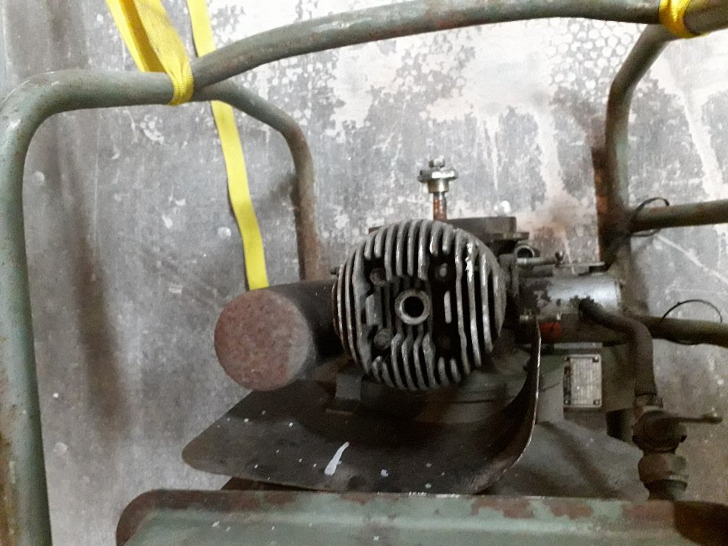

c) Foto von oben: Es fehlen (mindestens) der Vergaser, der Luftkühler, die Zündkerze, der Starter
