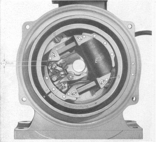

Ja das ist der Stromabnehmer.
Und die von Dir Rot eingekrieisten Schrauben die
gehen schon los schwer aber geht.
Wenn Du dir die Arbeit ersparen willst dann nimmst Du
einfach die komplette Grundplatte raus, das sind die
Schlitzschrauben am Rand der Platte, und überlässt es
dem Mann der die Spule neu wickelt.
Gruß Peter
Gruß Peter

Du solltest auch mal das Abrißmaß prüfen-das ist wesentlich für die Güte des Zündfunkens.
Der Abstand vom Magnetpol zum Polschuh des Zündankers sollte im Zündzeitpunkt 4-7 mm betragen.
Kontaktabstand, Zündzeitpunkt und Abriß beeinflussen sich gegenseitig. Abriß und Zündzeitpunkt müssen passen. Deswegen markiere die Position der Grundplatte zum Gehäuse vor dem Ausbau, das Verdrehen der Grundplatte sollte nach Lösen der Schrauben S gehen.
Gruß Arthur
Gruß Arthur
