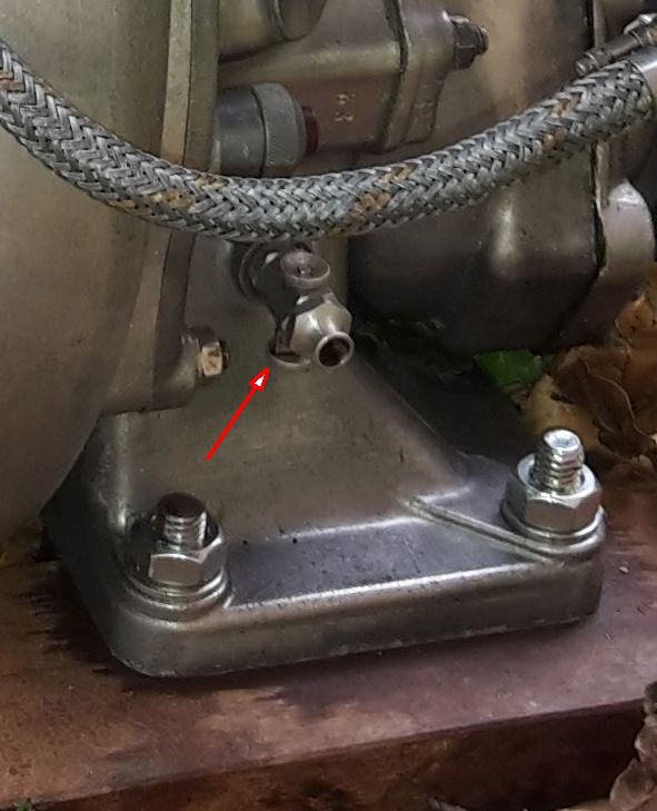

Re: Sachs STAMO - kein Zündfunke
Also 7,5 kOhm Widerstand vom Zündkabel zur Masse hört sich erstmal gut an.
Da würde ich erstmal keine neue Zündspule einbauen.
Sonst: Alternativ Unterbrecher und Kondensator von der Zündspule abklemmen, Kurzschlußknopf angeklemmt lassen, die Leitung zum Kurzschlußknopf abklemmen und an Kl. 1 einer Auto- oder Motorradzündspule 6 oder 12 V anklemmen.
Passende Batterie (6 oder 12 V) + an Klemme 15 der Zündspule, - an Masse des Motors anschließen. Funken testen.
Dann nochmal Startversuch. Wenn er mit dieser provisorischen Batterie läuft liegts am Magnetzünder. Wenn nicht - dann weitersuchen.
- Hast Du die richtige Drehrichtung?
- Hast Du den Zündzeitpunkt 27° vor OT mal überprüft?
- Hast Du den Ablaßhahn am Kurbelgehäuse geschlossen?
Richtigherum eingebaut gilt oben=offen unten=zu siehe Bild.
Eigentlich springen diese Motoren mit genug Sprit immer sofort an (Luftklappe und Fluten).
Gruß Arthur
